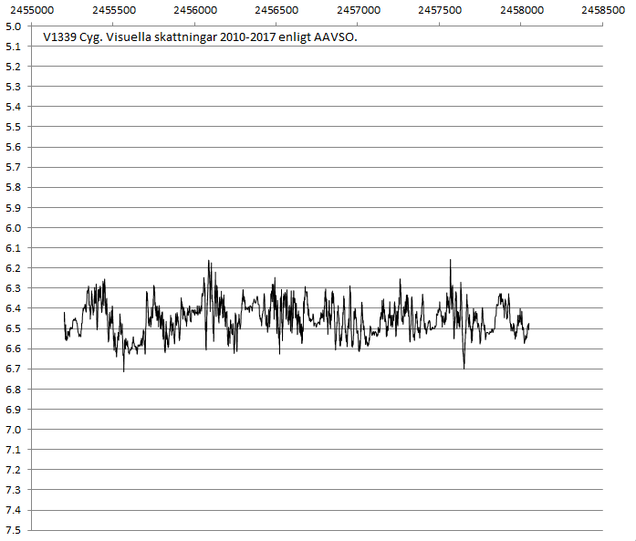

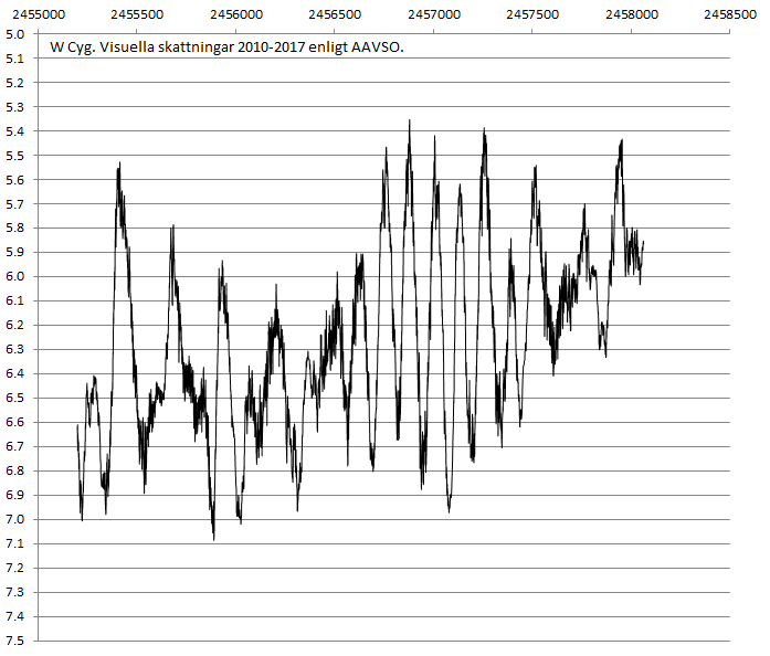

Den visuella ljuskurvan under åren 2010-2017 för W Cyg och V1339 Cyg framgår av diagrammen nedan. Jag har där hämtat hem AAVSO-data som jag sedan behandlat i Excel. Endast visuella skattningar (inte V-mätningar) har nyttjats.
Man ser att W Cyg har variationer som mycket väl lämpar sig för visuella skattningar. Det är mera tveksamt när det gäller V1339 Cyg.
W Cyg AAVSO.PNG (38.93 KiB) Viewed 7210 times
V1339 Cyg AAVSO.PNG (28.86 KiB) Viewed 7210 times
