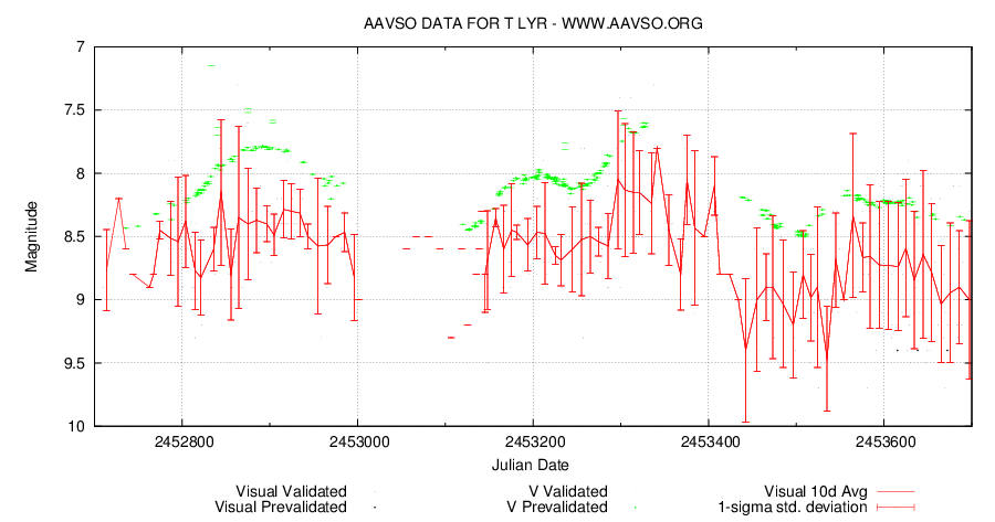

T Lyr är en variabel som dels har extremt röd färg, dels har tämligen liten amplitud. Man kan därför fundera på om visuella skattningar är meningsfulla. Drunknar de verkliga variationerna helt i den stora spridningen?
Jag tittade på AAVSO-kurvan för JD-intervallet 2452700 - 2453700, som är en 1000-dygn-period med både V-mätningar och visuella skattningar. V-magnituden varierar ungefär mellan 7.5 och 8.5, medan de visuella skattningarna ligger i huvudsak mellan 8.0 och 9.0. Denna skillnad på ca en halv magnitud är normal med tanke på den djupt röda färgen (medelögat är inte så känsligt i det mycket röda området, jämfört med V).
Men vi ser trots allt ett samband mellan den visuella kurvan (röd linje visar 10-dygns-medelvärden) och V-kurvan (gröna markeringar).
Re: Den nya variabel-tråden
Ja, T Lyr är en knepig, men vacker, stjärna.
Jag har upplevt den som mycket stark vid mina 2 mätningar (8.0 och 7.9), medan Katarina skattade den till 9.0 igår.
Jag vet av erfarenhet när jag tittar på mina skattningar av andra röda/mycket gula stjärnor, att jag nog skattar dem som ljusare än genomsnitts-observatöreren.
Det verkar ju uppenbarligen vara så att vi i våra ögon har olika känslighet för stjärnor i det färg-spektrat.
/Björn
Och kanske tom drabbas olika personer av Purkinje effekten i olika omfattningar. Vilt spekulerande, bara.

Jag kan hålla med dig, Hans, om att det kanske inte är så stor vits med att observera en sådan stjärna som T Lyr, med tanke på dess färg och lilla amplitud.
Men det är helt klart intressant att notera vilka stora skillnader det kan bli i skattningar på en sådan typ av stjärna.
Jag är medveten om att Purkinje-effekten kan uppstå när man tittar på rödaktiga stjärnor, men inte ens väldigt snabba ögonkast på T Lyr skulle få mig att ändra de skattningar jag gjort i någon större utsträckning, så sannolikt är jag väldigt känslig för den färgen.
Vet att vi hade en liknande diskussion för drygt ett år sedan när jag precis hade återvänt till variabel-obsandet, då mina skattningar av g Her alltid var några 1/10 delar ljusare än de flesta andras observationer. Det är ju också en ganska kraftigt gul stjärna.
Ungefär samma fenomen har jag noterat även för ex.vis. Y Tau, RS Cyg och V Crb.

Jag tycker det är helt OK att ha T Lyr på ett program för visuella skattningar, jag tar den själv emellanåt. Kombinationen mycket röd färg och rätt liten amplitud gör den till ett gränsfall, men vi ser av diagrammet jag gav att skattningarna faktiskt visar huvuddragen i ljuskurvan även om spridningen är stor. Om man har ett stort antal skattningar (som AAVSO) så får man en statistisk effekt som trots allt resulterar i en meningsfull ljuskurva.
