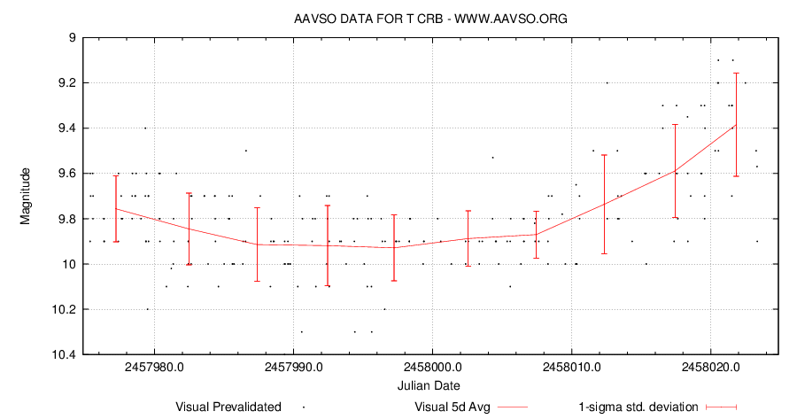

Inläggav Hans Bengtsson » 2017-09-27 10:42:00
T CrB har under de sista veckorna åter blivit mera aktiv, efter en något lugnare period. AAVSO-diagrammet nedan visar visuella skattningar (5-dygns-medeltal) de senaste 50 dygnen. Utbrott snart på gång? Vi får hålla koll.

Tack för påminnelsen, Hans. T CrB är en av mina favorit stjärnor. Tråkigt att skogen döljer den från min normal obs plats. Ser fram emot klara vinter morgnar när jag kan fånga den mot östra delen av himmelen. Hoppas bara att jag inte missar utbrottet!
