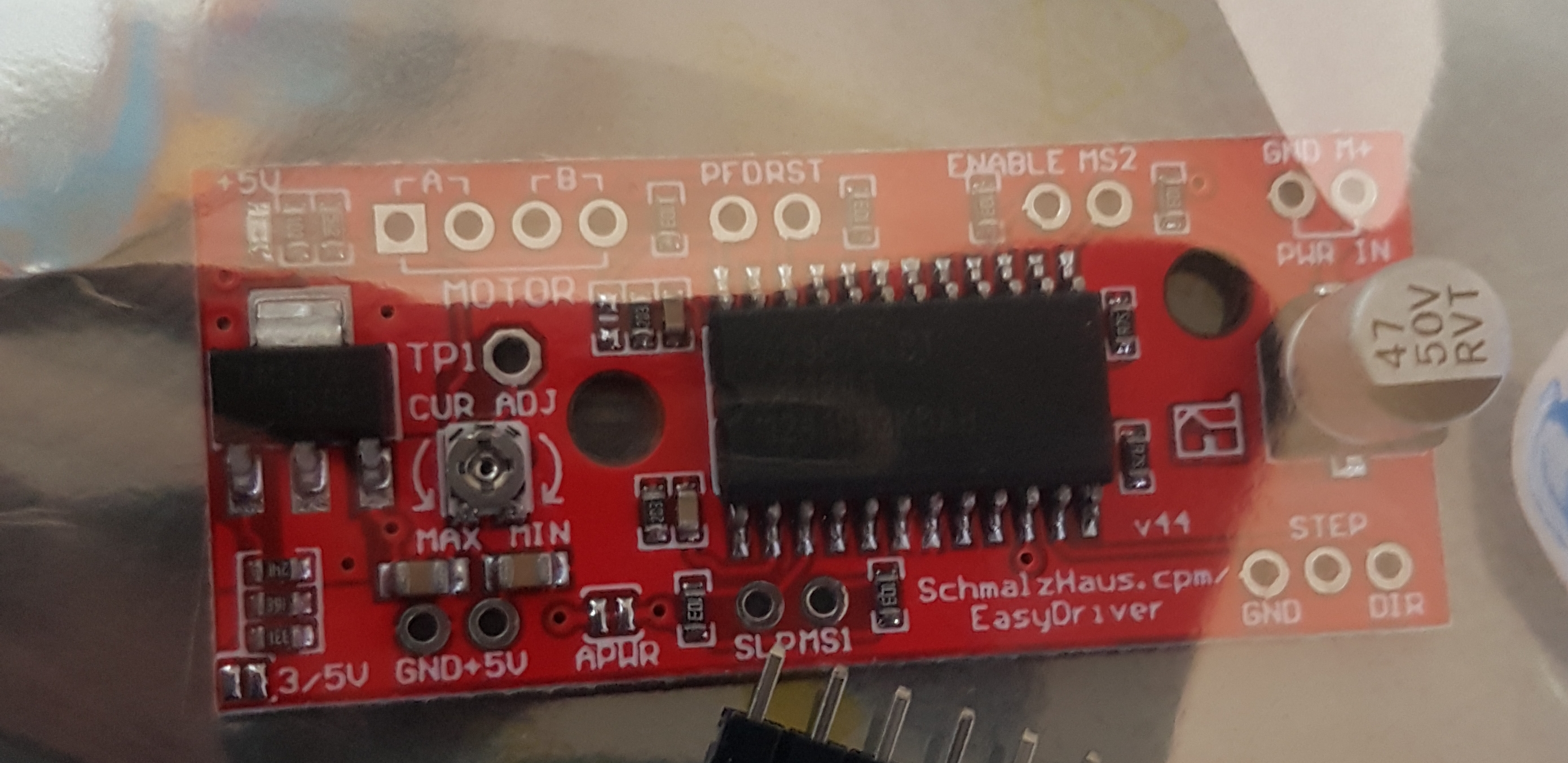

Nu så har det kommit. Det blev ett Easydriver v44 som verkade som det bättre valet.
Skaffade även ett kit med kopplingsbräde och diverse saker som behövs till.

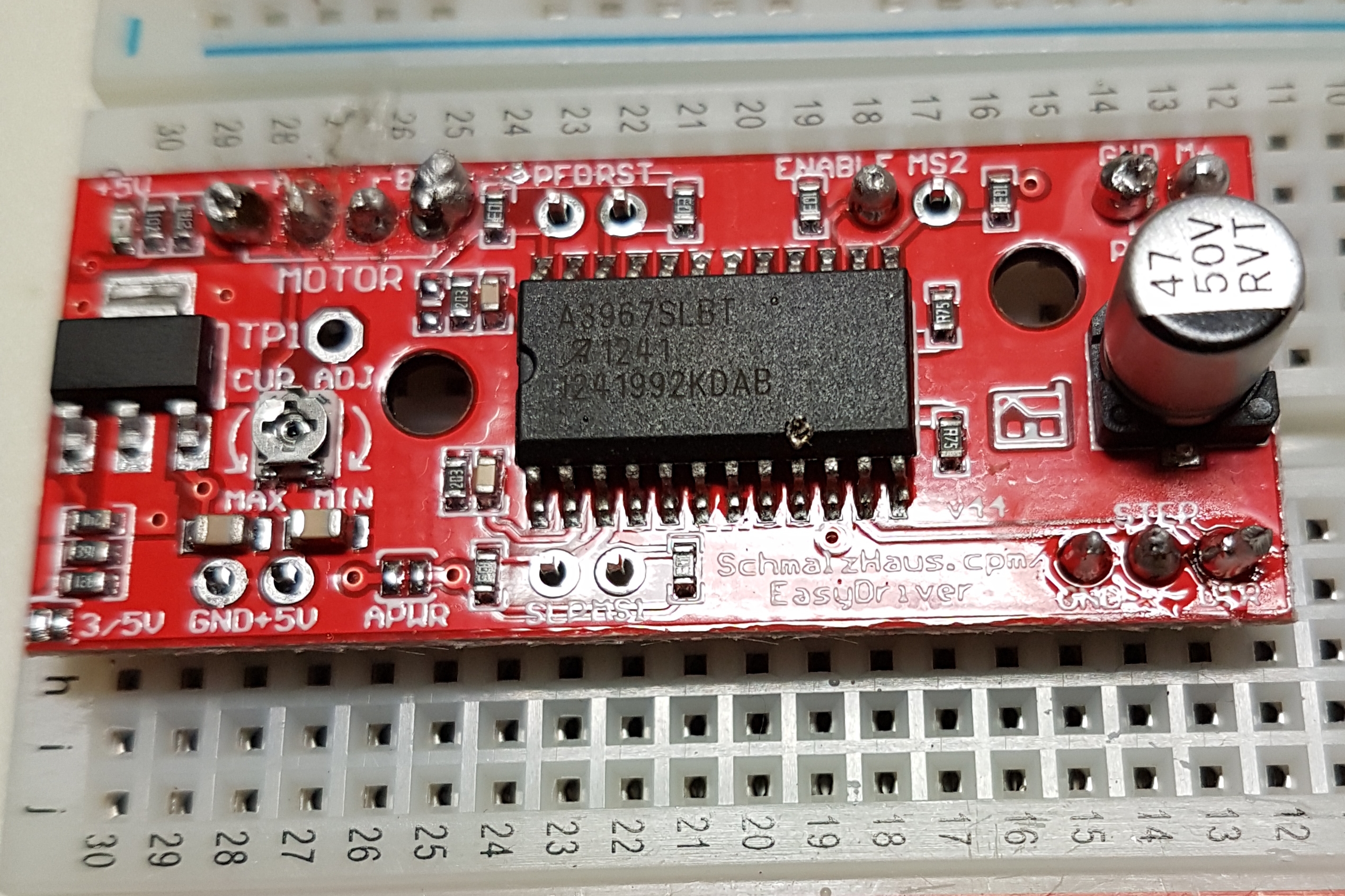

Ja de blev ju inte världens bästa lödning men tror de blev ok ändå. Är min första lödning på minst 15år så inte fy skam hehe.
Nu snart när man får lite tid så blir det att testa.

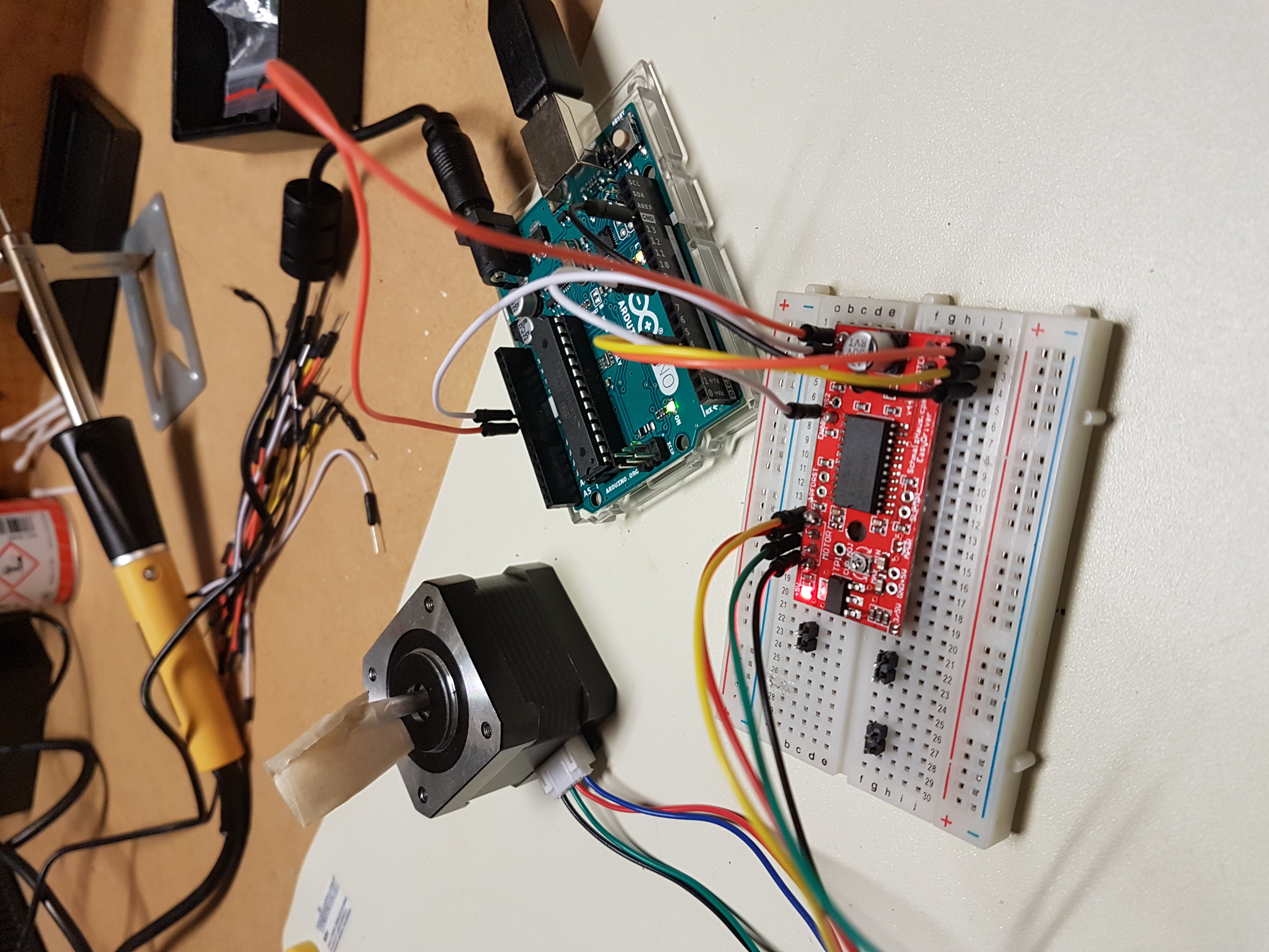

Yes succé! Nu har jag äntligen fått det att funka :-)
Tog sin lilla tid att fixa de men nu gör den som jag vill i APT.

Tack Lars! Ja med tanke på den lilla erfarenhet man har inom elektronik är ja lite överraskad att man fick ihop de. Men när man väl kommer in i det så blir allt enklare steg för steg.
Så nu är det bara sista biten kvar att montera ihop allt till lådan och vänta på att kugghjul och rem ska komma.

några löd tips kan jag ge dig om du vill ha och en mejsel formad spets tycker jag är att föredra
lite löd fluss för att få lite bättre lödningar
lite avlödningsfläta för att suga upp överbliven tenn
en tandborste och lite isopropanol att tvätta med före och efter lödning
hoppas du har fått blodad tand nu och kommer fortsätta med nya projekt och att du har inspirerat någon annan som tycker det verkar svårt med elektronik att försöka bygga själv

Ja man kan väl säga att lödningen gick lite knackigt men tror de lödningen blev ganska bra ändå med det man hade.
Lödtråden ja använde innehåller flussmedel men märkte att de var svårt att få de bra så mer flussmedel än de som är i hade nog underlättat avsevärt.
Använde crc electric cleaner som funkade bra :)
Fast tvättade bara av det efteråt dock.
Tack för tipsen!

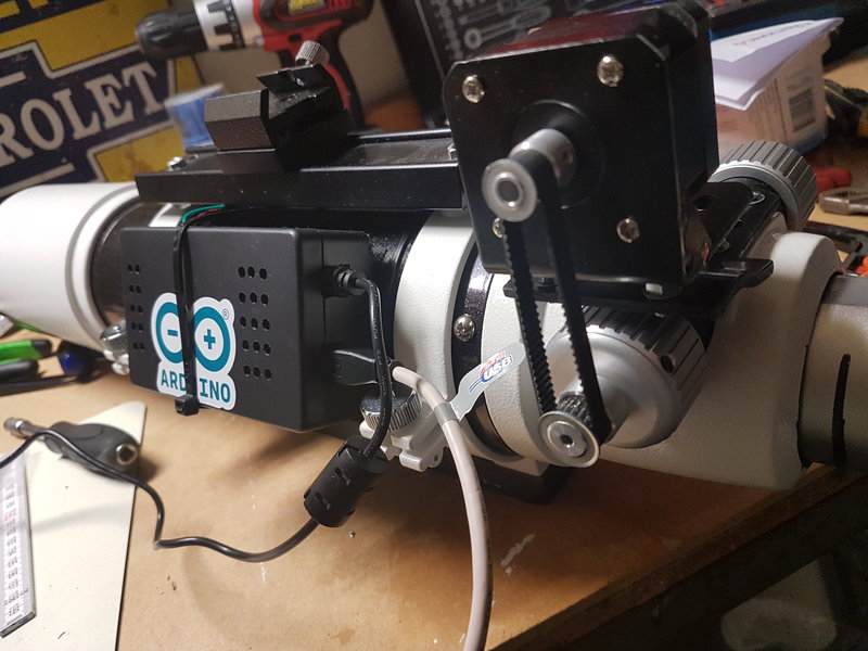

Nu så fick ja hem kugghjul och remmar :)
Testade allt och de verkar funka fint.
Dock får ja försöka fixa så kugghjulet till fokuseraren passar bättre för hålet blev lite stort.
Fick borra lite ventilation i lådan för styrkortet verkade bli ganska varm efter ett tag så de är nog behövligt så de inte brinner upp..

häftigt!!
kul med hemmabyggen som funkar. hur är det med remmen, blir det stadigt nog för så små steg? jag tänker om det har minsta flex på nått så kanske det "slirar" ? fast funkar det så funkar det ju.. bara nyfiken på om och hur!
Imaging Star 71
EQ6-R Pro
Inlägg: 4070
Ort: Stockholm
Re: Arduino stegmotor projekt
Inläggav AstroFriend » 2017-08-21 23:47:33
Det är viktigt att det inte flexar, märkte det bland annat när jag började testa med autofokus på mitt motor fokus bygge. Mekaniken kändes stum, men fick ändå göra ett stadigare fäste för att få autofokusen att börja fungera.
Kanske du får sätta ett tvärstag till din motorhållare om du råkar ut för samma problem som jag fick enligt ovan.
