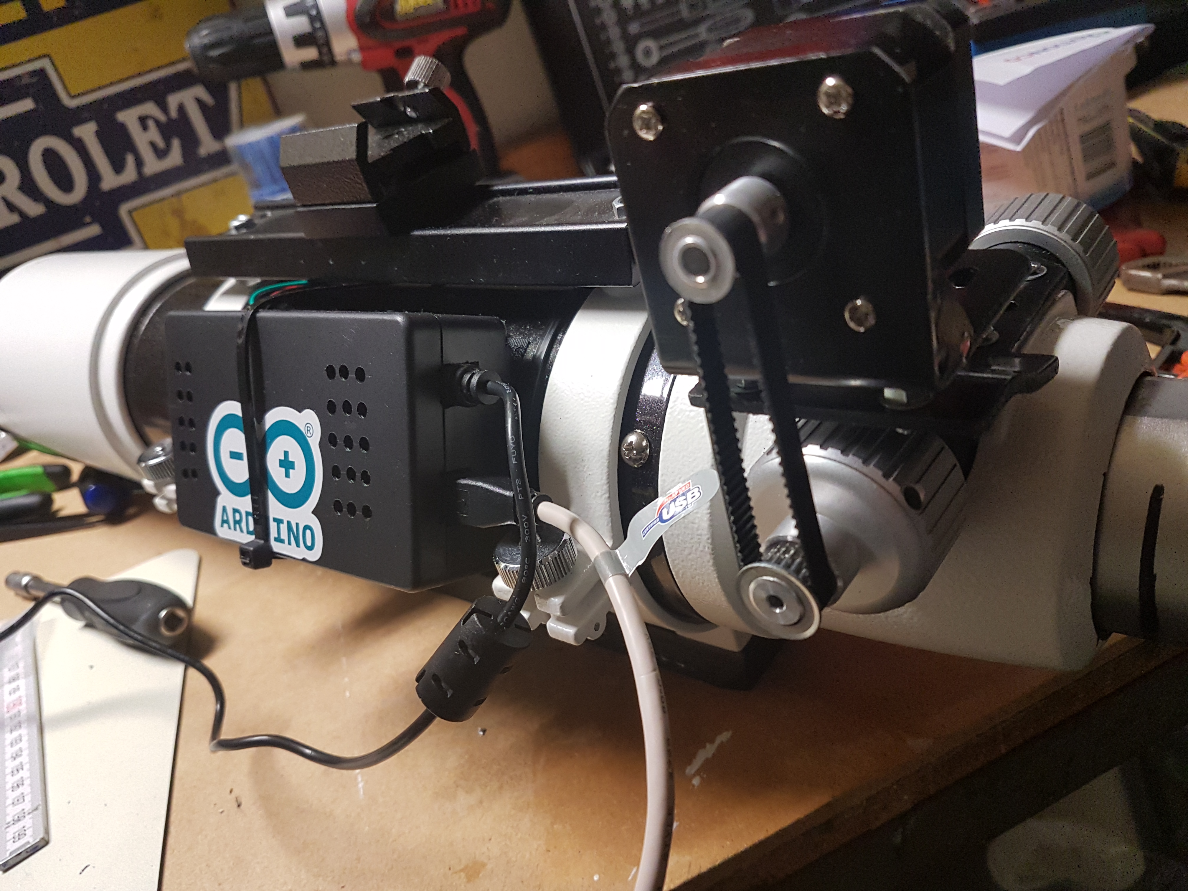

Har fått koden från 298n att kunna ge respons till motorn efter att ha flyttat runt pinsen men det verkar inte funka riktigt som det ska ändå. Motorn flaxar bara runt ett steg och sen tillbaka när ja ger ett kommando.
Så antar att kopplingen till stegmotorn behövs ändra också så det passar in till pinsen?
Kör bara med strömmen från usbkabeln än så länge och det verkar ge tillräckligt med kraft för att få den att snurra iaf.
Testade 5-6-7-8 men det gav ingen liv till skölden alls.
Sen 6-9-10-13 fick den respons men när ja gav kommando så tog den ett steg och sen tillbaka till samma läge. Så antar att polerna till stegmotorn motverkar varandra?
Var samma med demoversionen ja testade så flaxar motorn bara runt men sen efter ja kopplade om den som ja har den nu funkade den som den skulle. Dock tror ja att den koden är till för främst dc motorer.
AstroFriend wrote:Du skulle behöva felsöka. Finns det lysdioder på utgångarna eller någon annanstans så du ser om pulserna går fram? Om det inte finns lysdioder på kretskortet så kan du göra ett testinstrument. En vanlig lysdiod (LED) som du löder in ett seriemotstånd på. Motståndet kan vara på 1500 till 2200 ohm, lysdioden behöver inte lysa starkt. Prova på de spänningar du strömförsörjer den med, 5 eller 12 volt eller vad du har, vänd polariteten rätt!
På skölden finns de 2 dioder som blinkar när nån av utgångarna ger signal till motorn. Men när jag ger ett kommando så blinkar båda dioder upp samtidigt som att de skulle motverka varandra. Därav att motorn går ett steg och snabbt tillbaka så antar att polerna är felvända. Ska kolla upp det när ja får lite tid igen.
