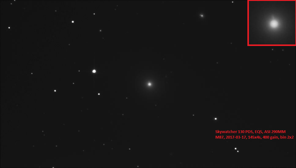

Var ju ett par fina nätter i förra veckan. Testade att ge mig på M87 och dess "relativistic jet".
Menar nog att den går att detektera med 4x4s. Kanske tom på en enskild 4s sub, men osäkert.
Kör man på med lite längre integrationstid så framkommer strålen tydligare. Var tvungen att stretcha på väldigt annorlunda sätt för att få fram strålen så man ser ju inte M87 och andra galaxer så bra på dessa bilder..

Jag tror vi är många som följer ditt experimenterande med stort intresse, även om i alla fall jag inte har så mycket att tillföra diskussionen
Re: ASI 290MM - DSO fotografering med korta exponeringar
Fint fångat
Jeten ligger på min att-göra lista men kommer nog att få vänta ett tag till.
Använde du någon typ av filter när du fotade den eller är det rena Lum-bilder?

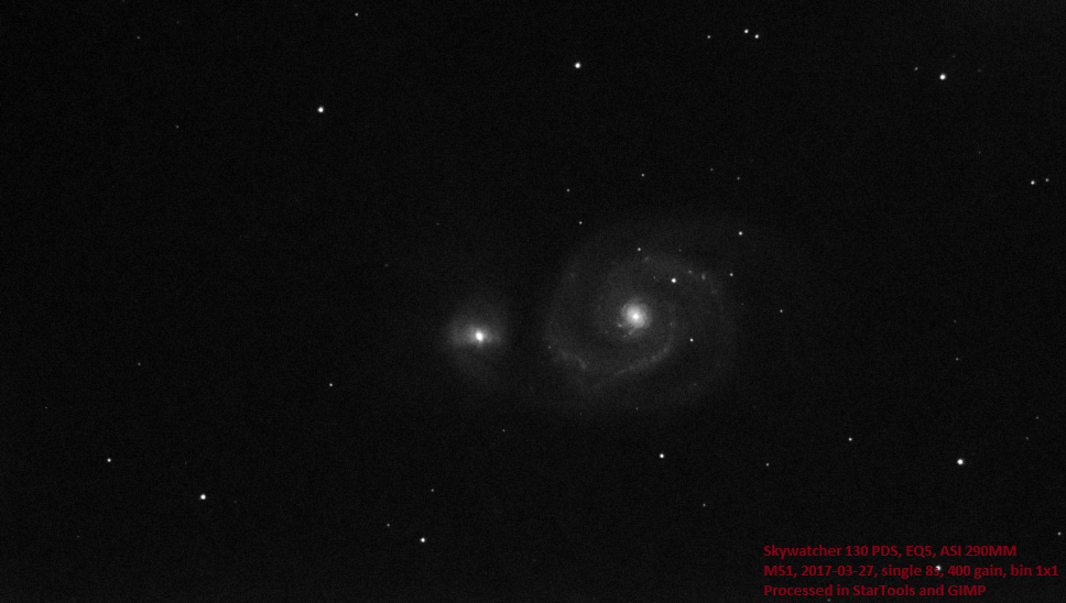

Min favoritgalax M51 låg bra till igår kväll, ingen måne, men höga moln på väg in.
Testade lite med 8s exponeringar. Tog den bästa (enligt DSS) och bildbehandlade som vanligt med StarTools och GIMP: software binning 2x2, stretch, brusreducering, justera svartnivån etc.
Man kan få med en hel del på 8 sekunder
Orginal TIFF bild konverterad till PNG:
