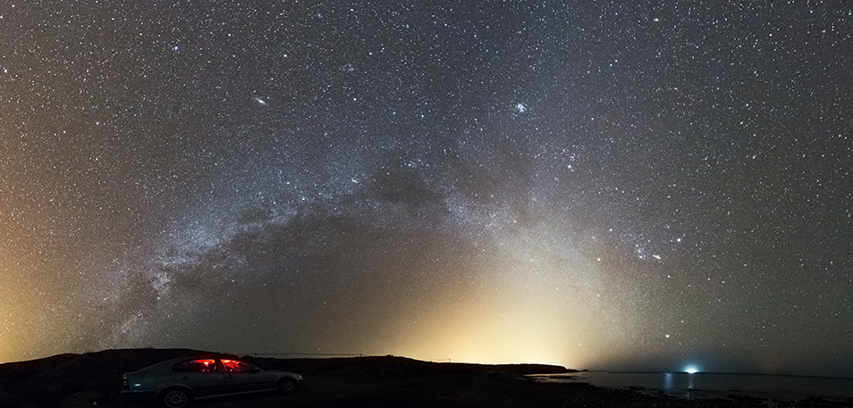

Är det någon som är expert eller vet hur man ökar nebulositeten på bilder, både stackade så som enkla bilder?
Försöker få fram lite ur en bild jag jobbar med.
Kunde sänka mängden stjärnor på panoramat, men vill gärna se lite mer av det dolda som ändå syns men inte lika starkt som jag skulle vilja.
Öka nebulositet i PixInsight?

Problemet är inte att krympa bort stjärnor utan att få till nebulositeten på bilden.
Jag har följt en tutorial hittills gällande stjärnor (Star Mask) http://trappedphotons.com/blog/?p=731" onclick="window.open(this.href);return false; och fått bort en del stjärnor som stör på bilden.
Det är den här bilden jag jobbar med: OBS! att kameran är omoddad Canon 6D och det är så här tydligt som man kan se nebulositet från Fuerteventura.
Hittade en länk igår, http://www.werbeagentur.org/oldwexi/Pix ... sight.html" onclick="window.open(this.href);return false; , som verkar ha lite videotutorials om hur man ökar nebulositet på bilderna. Bra med video som förklarar med bild på vad exakt händer när man gör si och så.

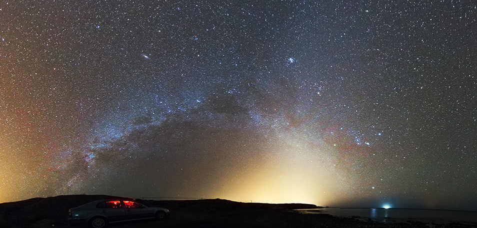

Re: Öka nebulositet i PixInsight?
Orkar inte lägga ned mer tid på detta, men här är resultatet jag fick när jag jobbade med bilden i PixInsight:
Tjusigt!
