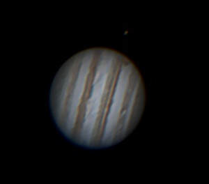

Objekt: Jupiter
Exponering: 2500 rutor
Fotograf: Ulf Strömquist
Teleskop: Orion Skyquest XT8G Dob
Kamera: ASI178MC
Kommentar: Jag länkade till en en bild från igår i en Jupitertråd Torbjörn startade. Han tyckte mycket vist att jag borde kunna hitta mer detaljer i bilden. Det visade sig vara helt korrekt. Jag hade ett par fel i mina inställningar i Registax visade det sig. I vanlig ordning drog diset in precis när GRS dök upp, men det här ger hopp om att min nya kamera kommer att tjäna mig väl.
Denna bilden är enbart bearbetad i Registax genom att följa lite tips från denna Youtube videon: https://www.youtube.com/watch?v=wAZYQdo ... ig&index=1
Han jobbar med en monokrom kamera och filter, men hanteringen i Registax funkar lika bra i en färg avi :)

Den bilden innehöll en hel del ytterligare information än vad som syntes förut :good: .
Det finns även funktioner i Registax där man kan flytta färgkanalerna i X och Y-led för att mixtra bort röda och blå kanter på planeten. Jag brukar göra det i GIMP annars, där kan man flytta dem som olika lager. En gång hade jag ett förfärligt jobb med det när jag fotade Saturnus på 12 eller 15 graders höjd...gissa om den hade färgglada kanter!
/Torbjörn

Den här bilden ser bra ut men är lite mörk. Annars naturliga färger. Har du stackat i Registax eller endast efterbehandlat med wavelets? Jag tycker du ska testa senaste betan av Autostakkert och se om du inte kan klämma ut ytterligare fler detaljer och en lite ljusare bild i efterbehandlingen. Wavelets i Registax är något som fungerar väldigt bra på vissa bilder.
Glöm inte att kryssa i WinJupos filformat i Firecapture, det kommer du tacka mig för den dagen du börjar derotera bilder i WinJupos kan jag säga. Du kommer spara massor av tråkigt monotont jobb på att ändra namn på gamla filer till rätt format. Bättre att få allt rätt på en gång istället :good:
Ang Gimp som efterbehandlingsprogram så är det de absolut nyaste versionerna som är något att ha för bildbehandling av astrofoton. De äldre versionerna av Gimp hanterar tyvärr bara 8-bits filformat vilket gör att mycket information tappas i konverteringen från 16-bit till 8-bit. Även om kameran bara är en 8-bits kamera så ökar antalet bitar en aning i och med stackningen.
Nu har du Vroomster en kamera som kan köras i 12 eller 14 bit, det kan du ställa in i Firecapture vilket jag tycker du ska göra när du har riktigt bra seeing för att få riktigt bra bildkvalité i ditt slutresultat. Då kan du nämligen dra ännu mer i Wavelets och plocka fram ännu fler detaljer, dvs strecha bilden mer.
