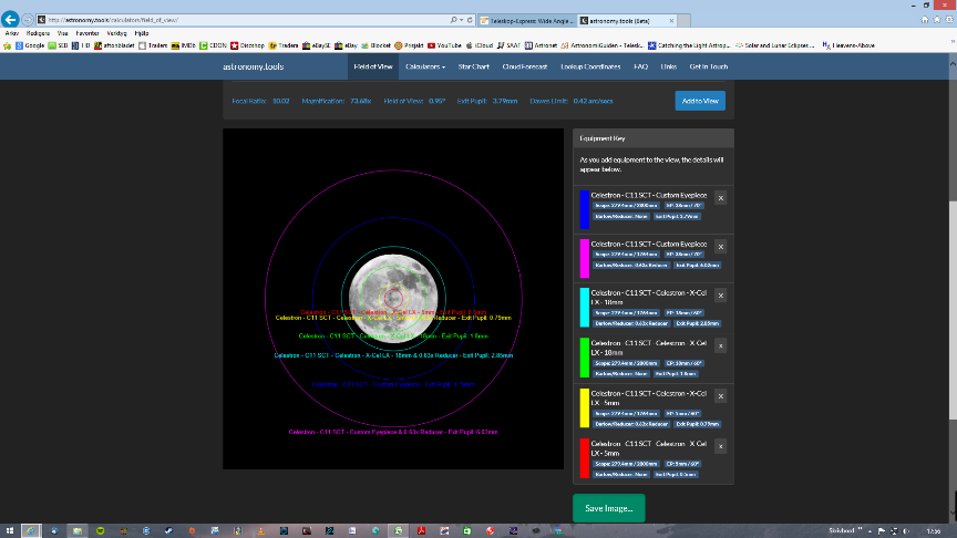

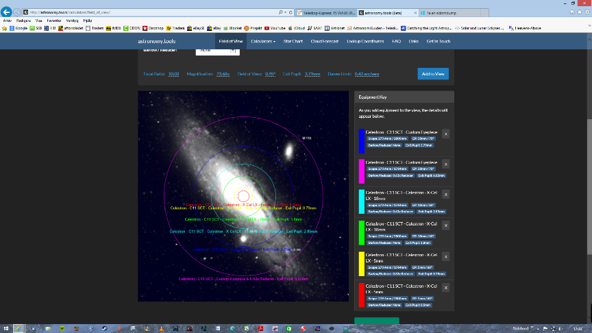

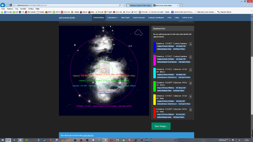

Nu när jag har uppgraderat till en 11" Sct så ska jag även uppgradera mina okular. För att få en uppfattning om vad jag kommer att se så har jag använt en FOV simulator. Då jag endast har erfarenhet av mitt första 5,1" Newton teleskop med några enkla plössel okular så vet jag inte om jag kan luta mig mot vad FOV simulatorn visar. Tanken är att jag börjar med 3 okular och en 6,3 fokalreducerare.
Så det jag undrar är om FOV simulatorn målar upp en trovärdig bild och om det är någon som har erfarenhet av dessa teleskop som har några tankar att dela med sig av när det gäller detta.
Här är de okular jag funderar på och några skärm dumpar från FOV simulatorn.
38mm 70Fov
18mm 60Fov
5mm 60Fov

- Månen.png (118.77 KiB) Viewed 8897 times
- M31.png (218.48 KiB) Viewed 8897 times
- M42.png (169.29 KiB) Viewed 8897 times

Nej, bilderna i FOV-simulatorn är för optimistiska, ljusstyrka och kontrast är starkt överdrivna.
Rekommenderar att du inte gör dig beroende av reduceraren. Kombinationen SCT + reducerare + de relativt enkla okular du tittar på blir många optiska element i kombination och riskerar att ge kontrastlösa vyer. Jag tror dessutom att kombinationen reducerare o vidvinkelokular inte är så lyckad. En ytterliga sak är att reduceraren skruvas fast på tuben innan diagonalen, så när man är ute o obsar är det meckigt att byta mellan att obsa med o utan reducerare.
Hängde det inte med ett enkelt 40mm-okular du kan börja med? Min erfarenhet är man trots allt planerande ändå aldrig hamnar rätt och får byta/köpa/sälja ett bra tag... Köp sedan ett okular i taget o satsa på kvalitet skulle vara mitt råd, om du har ett enkelt 40mm för översikt kan det vara kul att sedan satsa på ett riktigt bra 20mm för stjärnhopar å sånt.

Tack David för ditt svar och din syn på det.
Okey jag får vara lite mer specifik. Det jag undrar är om det stämmer att tex hela m42 kommer vara i synfältet i verkligheten med då i det fallet reducer och 38mm 70fov. Sedan att jag kanske inte kommer se något av den pga ljusförorening osv är jag med på.
