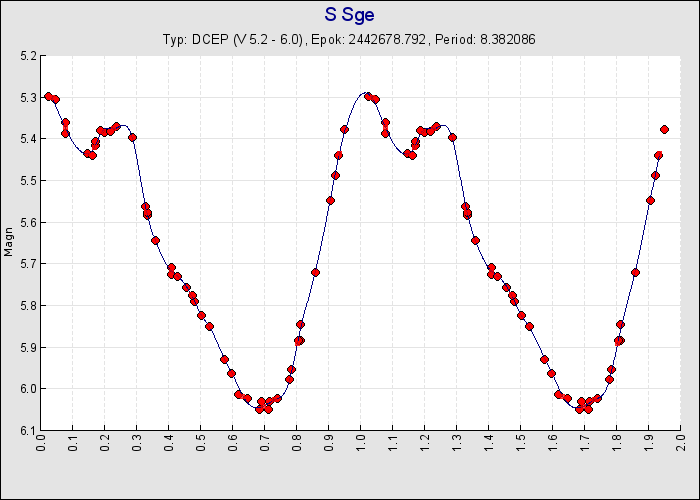

Det verkar som om Thomas K nu har börjat fånga det dubbla maximet hos cepheiden S Sagittae. Här är ett fasdiagram från SVO:
Det ska bli spännande att se fler mätningar av stjärnan, så att diagrammet kan fyllas ut ytterligare.

Thomas K har nu under sommaren och hösten gjort ett antal nya V-mätningar av S Sge, den egendomliga dubbelmaxade cepheiden. Fasdiagrammet nedan visar ljuskurvans aparta utseende väldigt tydligt.
Verkligen ett fint exempel på observationell amatörastronomi när den är som bäst!
m v h
S Sagittae. Fasdagram. Thomas Karlsson.
S Sge.png (18.7 KiB) Viewed 2898 times
