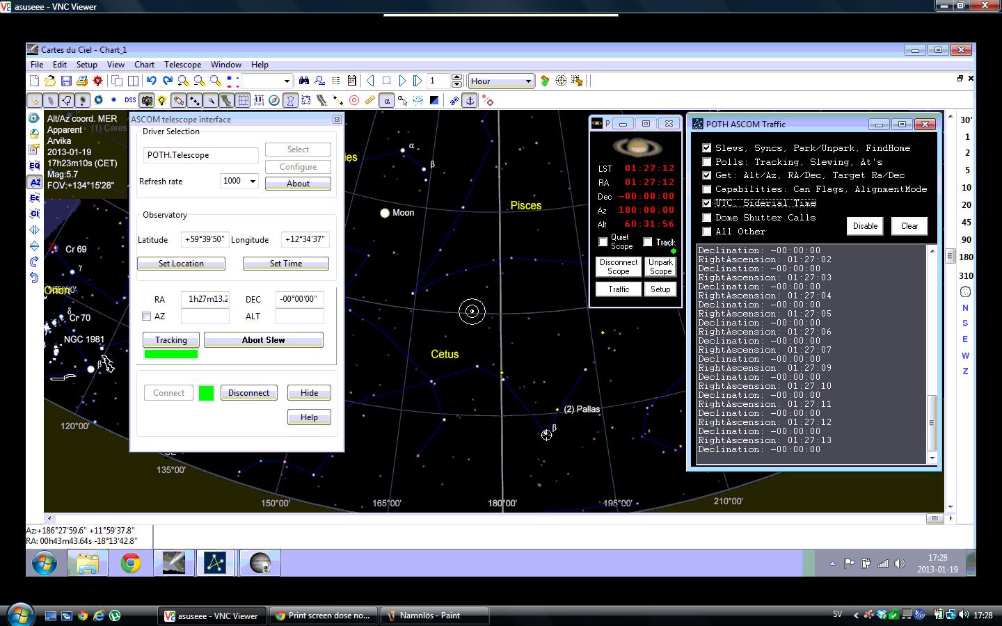

Hej, jag har krånglat med CdC eftersom Stellarium inte fungerar över VNC, men jag får inte CdC att synca med min NEQ6a..
Jag har kopplat ihop monteringen via skyfi Wifi-adapter, jag har även fått EQ-Mod att lira ihop med en virituell com-wifi port och kan köra monteringen med EQMod utan problem. Men när jag ställer in CdC att koppla upp via EQMod så tror den att monteringen är parkerad i söderläge strax nedanför fiskarna på bilden... Även om jag väljer telescope - sync och sedan parkerar monteringen på nytt så tror den att den är i söderläge. Om jag väljer ett objekt i CdC och väljer Slew eller Slew to cursor så rör sig inte monteringen. Någon som vet vad detta kan vara för fel?

Du måste välja Ascom EQMODs teleskop och inte POTH.Teleskop drivrutinen som du valt i din screenshot, kan det vara där felet ligger?
Re: Synca CdC med EQMod via wifi
Såg det nu, hade bestämt för mig att jag valt ASCOM EQ5/6 men har valt det nu, Startade om och valde teleskopet igen i CdC och nu fick den upp telraden på polaris och slewade klockrent... så nu ska jag sitta och titta på molnen remote
