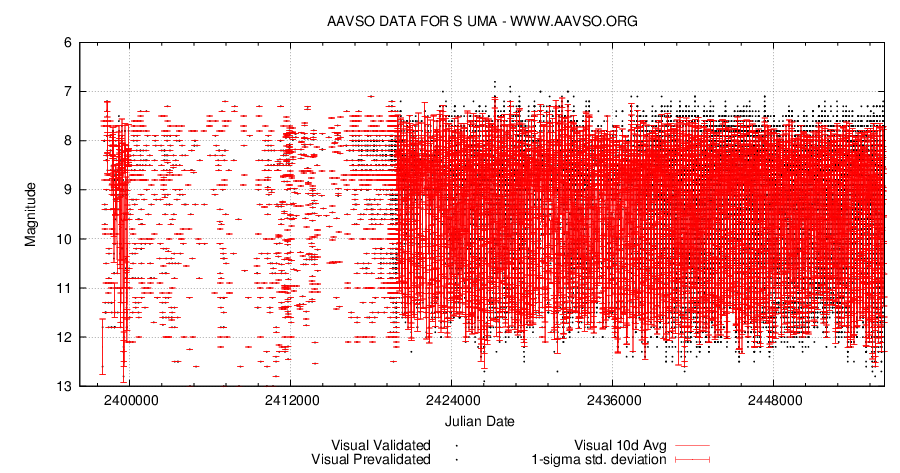

Ja det var väl dit jag egentligen ville komma ... det är nog bra om du kollar en extra gång och avvaktar med eventuell rapportering till AAVSO, om du inte är alldeles säker. Utan tvekan befinner sig S UMa nu i minimum, men 12.9 låter som ett rekordsvagt minimum. GCVS anger 12.7 som extremminimum, och det stämmer bra med historiska data när jag tittade som hastigast. Här nedan ser vi 10-dygns-medeltal (röda markeringar) de senaste 60.000 dygnen, från AAVSO.
S UMa. 10-dygns-medeltal under 60 000 dygn. Från AAVSO.
S UMa.png (169.46 KiB) Viewed 6726 times
Re: Rapport från en balkong!
En rätt intressant sak som man omedelbart ser i diagrammet ovan är det M-liknande halvregelbundna mönster (MacDonalds-M) som den mera intensiva röda färgen beskriver. Formen på detta M är inte helt olik formen på den vanliga ljuskurvan för S UMa! I stort bör mönstret visa vid vilken magnitud stjärnan mest frekvent har befunnit sig, och denna magnitudnivå tycks variera sett över lång tid.

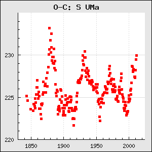

Man kan också beskåda det diagram som Thomas K tagit fram vad gäller förändringen av periodlängd hos S UMa, se nedan.
S UMa. Variationer i periodlängd. Referens: Thomas Karlsson.
S UMa Periodvariationer.png (6.46 KiB) Viewed 6721 times
