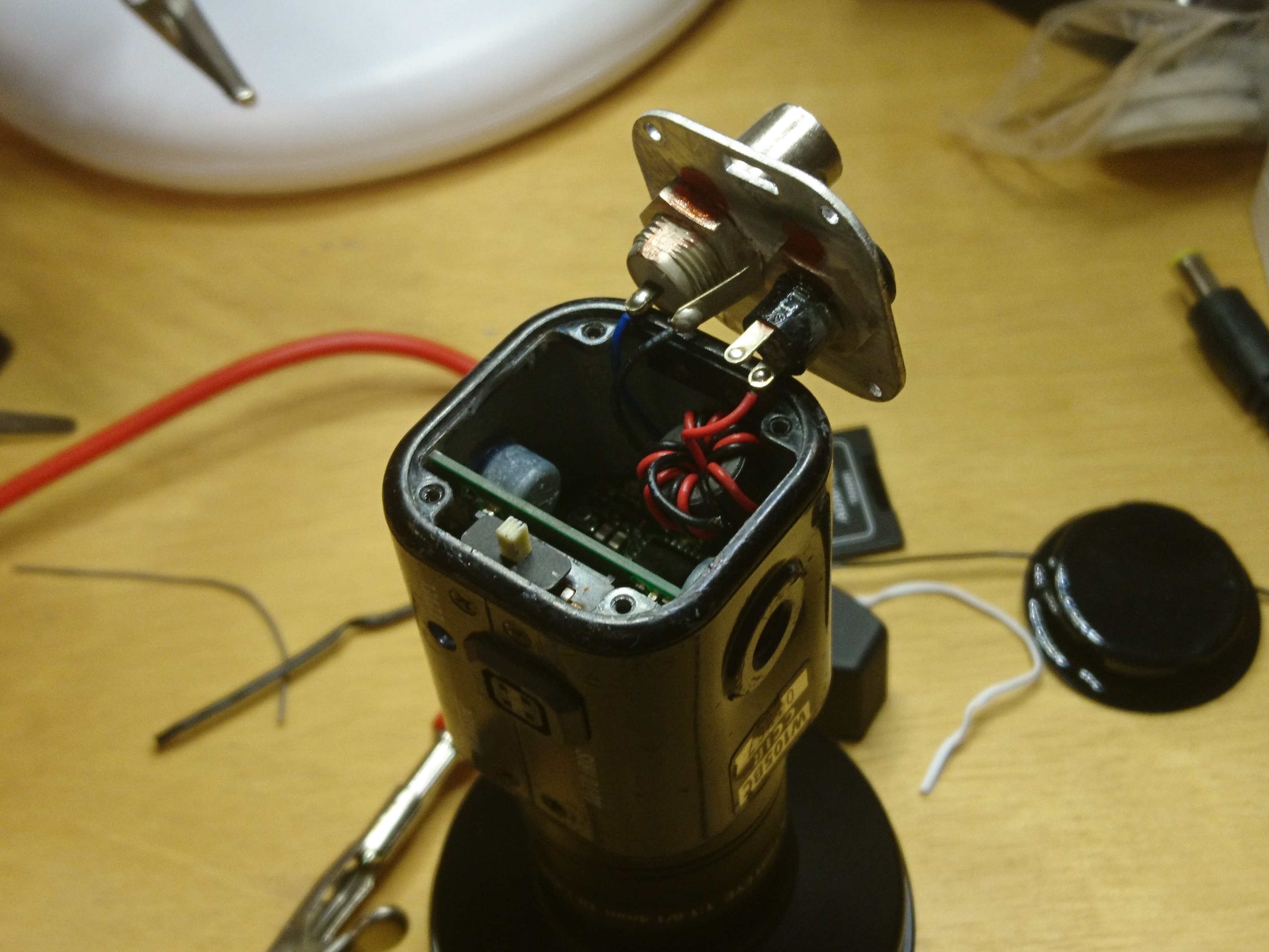

Tar och skakar liv i den här gamla tråden nu när jag håller på att beblanda mig med projektet. Jag har redan haft en del mailkorrespondens med trådstartaren Eric på UU och fick diverse matnyttiga tips av honom. Häromdagen kom den eBay-köpta kameran, en Watec WAT-902H2 Supreme. Givetvis var den "Dead on arrival" så den kinesiska leverantören erbjöd sig att skicka en annan. Då jag såg ytterligare veckors väntan framför mig så tog jag och öppnade den istället och det visade sig att det bara var jordtåten som lossnat från DC-kontakten.
Nu återstår lite kablar och adaptrar som fortfarande är ute och seglar och så småningom blir det att bygga ihop det hela i lämpligt hus. Kommer väl att uppdatera tråden efter hand.
