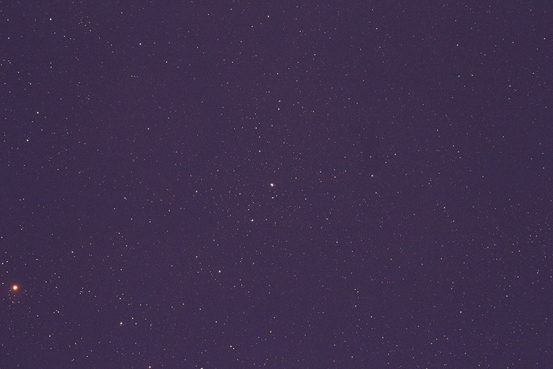

Har lagt till en bild på stjärnan Capella som jag nyligen tagit där jag använder dessa inställningar:
Lights: ca 50 bilder
Exponeringstid: 10s
ISO: 800
Darks: ca 50 bilder
Exponeringstid: 10s
ISO: 800
Bias: ca 50 bilder
Exponeringstid: 1/4000
ISO: 800
Flats: Inga
Längre exponeringstid som 30s fick bilden att bli nästan helt vit. Så vet ej om jag kanske skulle minskat ISO-talet.

Capella är ju en rätt ljusstark stjärna. Ska du fotografera
ljussvagare objekt behöver du nog kliva upp i exponerings
tid. Vad vill du fotografera?
Generellt gäller ju mer total exponerings tid destå bättre.
Försök exponera till ca 1/3 del på histogrammet. ISO 800-1600
är ofta bra för Canon.

Mitt mål är att fotografera DSO på himlen. Problemet jag hittills haft är att nästan vad jag än försöker fotografera så blir bilden nästan vit, har testat bilder på 5 min á ISO 400 som blev helt vita och vet ej om jag är på rätt spår när det gäller inställningarna. Bor i ett område som är rätt så ljusförorenat och tänkte att jag behöver ett CLS filter som jag nu väntar på.

Så här kan en typisk delbild se ut från min 600D oprocessad. Svårt med ljusföroreningar. Försök och flytta dig till en mörkare plats
om du har möjlighet.
