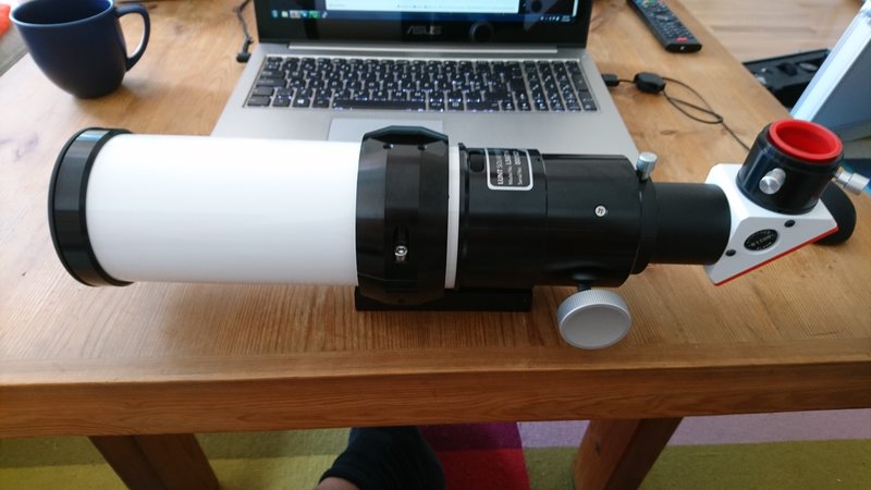

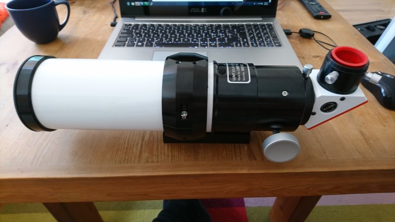

Jag drog in tuben där diagonalen sitter i så långt in som möjligt i refraktorn, samt R&P fokuseraren, för att minska på den optiska längden, men det var fortfarande kanske någon centimeter kvar för perfekt fokus. För visuellt måste jag dra ut denna tub ungefär 4 cm för perfekt fokus. Se bilder.

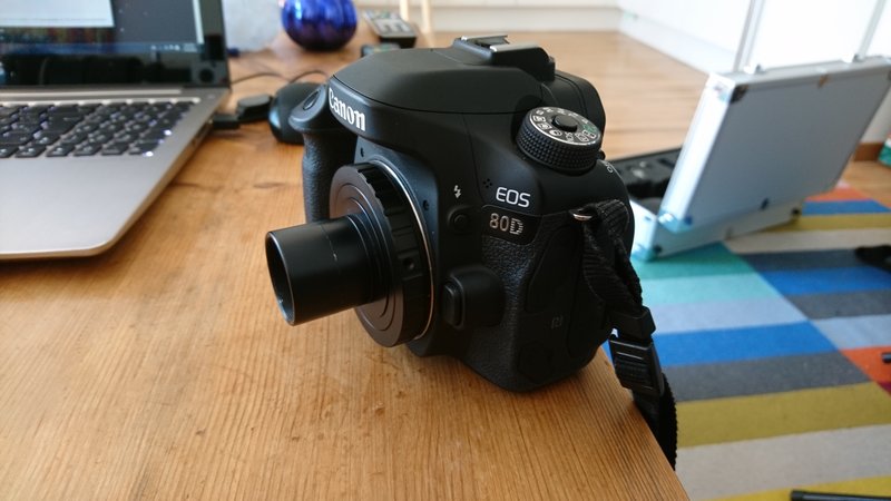

Adaptern för kameran är inte lång (optiska längden). Tror den optiska längden är 3 mm eller nåt. Se bild.

Bild 1: Kamera med adapter
Bild 2: Tub utdragen. För användning med okular.
Bild 3: Tub utdragen.
Bild 4: Konfiguration för användning med Canon 80D.

Kamera med adapter
För användning med okular. Fokus uppnås.
Tub utdragen
Användninge med kamera

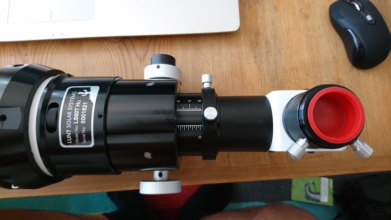

FYI: Upptäckte precis att diagonalen har en T2 gänga, så att man kan skruva fast kameran direkt i diagonalen utan 1.25 tums adaptern. Osäker om det räcker för fokus.

Tänkte just skriva det... -skruva loss ”visual back” i diagonalen, så har du T2 gänga där! Backfocus täckte bra till min Tis DMK21, iaf!

Aha, jag visste inte att man kunde skruva loss visual back delen, provade precis och där fanns en T2 gänga också!
Jag menade på T2gängan på visual back (syns på bilden).
OK, då ska jag testa utan visual back, som förmodligen gör så att jag tjänar 2 cm eller nåt. Tack!

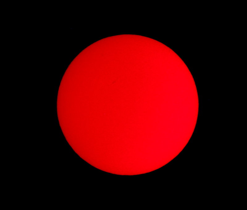

Yes, det gick. Bifogar bild.
Måste lära mig att fokusera bättre med LiveView dock, samt finjustera tilten för att kunna se aktiviteten. Det var inte så lätt. Får öva mer till helgen.
