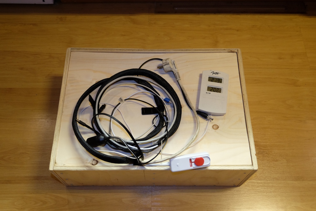

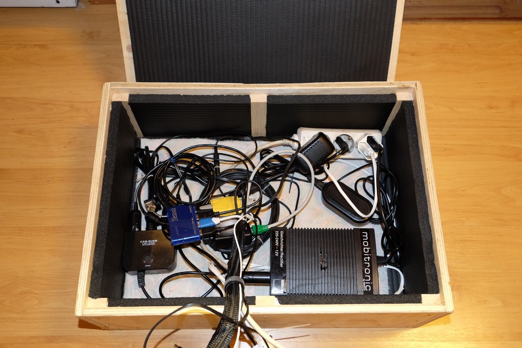

Nu är min ”warmbox” klar. Isolerad och med inbyggd värmedyna om det skulle behövas. Temperatur och fukt skall inte behöva oroa mig för den övriga elektroniken i alla fall...
/anders

Min "warmbox" var en riktig hit. Enkelt att bära allt in och ut på samma gång, lätt att ansluta, mindre trassel. Elektroniken låg torrt och höll själv temperaturen i lådan på +4 när det var -6 utanför.
Tack för all hjälp.
/anders
