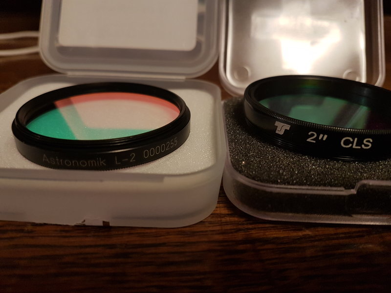

Om du är intresserad har jag ett astronomik 2tums l2 ir/uv cut filter som jag inte har nån användning av längre. Har även ett ts-optics cls filter 2tum också liggandes :)
/Micke

micke 187:
Är intresserad av bägge filtren. Ange ett lämpligt pris så kan jag swisha över kulor till dig.

micke187
Inlägg: 569
Ort: Säffle
Re: Fullspektrum funderingar
Inläggav micke187 » 2017-10-26 09:16:00
Okej hör av mig när ja kommer hem sen ikväll så kan ja lägga upp bilder på dom :)

micke187
Inlägg: 569
Ort: Säffle
Inläggav micke187 » 2017-10-27 09:09:41
Helt repfria och fina :)
Hade tänkt halva priset på dom så en tusenlapp känns som ett rimligt pris :)

Tony
Inlägg: 429
Blev medlem: 2015-05-03 13:21:31
Ort: Borlänge
Inläggav Tony » 2017-10-27 09:20:23
Ok, 1000 kr blir bra. Jag har skickat dig ett PM.
