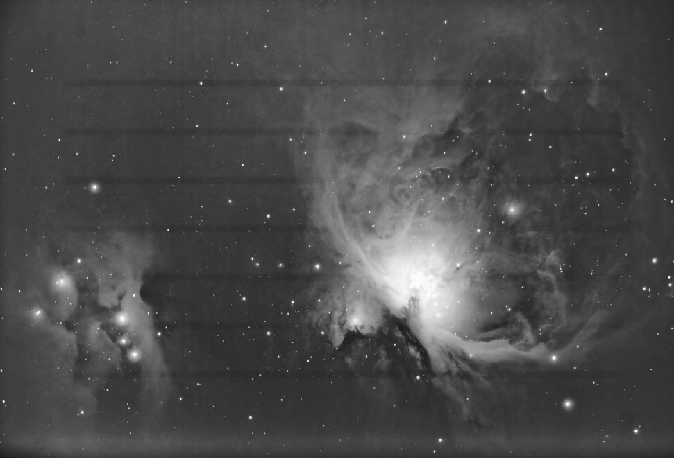

Har en Canon 750D och har haft problem horisontella linjer på bilderna, jag trodde först att det var något med Canon i allmänhet eftersom i Pixinsight
finns där ett script som heter "Canon banding reduction". Men på senare tiden tyckte jag att linjerna blev tydligare, det visade sig att det blev de inte,
de finns där per default i Canon 750D och 760D. Här är en bild på den blå kanalen endast, värst där på min kamera (tack för upptäckten ragge)
Här finns mer info http://www.photomacrography.net/forum/v ... hp?t=30169
Jag kommer troligen få min kamera utbytt till en annan modell.

Det där ser jätteskumt ut. De linjerna går ju inte hela vägen ut till kanten.
Canon 750D är väl en ganska ny kamera, är programmet som tolkar raw innehållet uppdaterat för denna kamera? Brukar bli skumma effekter när man har för gammal version.
Minnet sviktar just nu men det programmet heter väl RAWDirect? Används av de flesta astro raw fotoprogram som en mellanlänk. Gå in på deras hemsida och se vad de skrivit om den kameran.
När jag arbetar med AIJ så kan jag uppdatera detta själv men de flesta andra astro program kräver en konverterad specialversion av RAWDirect som bara utvecklaren av astroprogrammet kan ta fram.

I länken till forumet som Jimmy länkade till finns i sin tur länkar till andra sidor som tar upp just detta problemet, och en användare härleder problemet till något som kallas phase-detection pixels. Detta används tydligen i autofokusen. Inget som ska synas i vanliga fall, men med våra långa exponeringar och extrema strechningar av våra foton så ska detta tydligen bli synligt. Jag har ingen aning om detta är korrekt dock...

Här är en annan länk där man brottas med problemet.

Det är nog som du säger phase detection pixlar. Det ser likadant ut på Olympus E-M1 som är den enda Oly med phase detection pixlar.

Då förstår jag. Nyare Canon kameror har pixlarna delade i två för att just erhålla phase detection. Det är jättebra för video när man vill ha kontinuerlig fokusjustering, men borde vara en nackdel vid astrofoto även om jag aldrig sett någon klaga. Tvärtom många säger att Canon 7D II är bra.
Själv skulle jag nog undvika en sådan kamera, men kanske dumt.

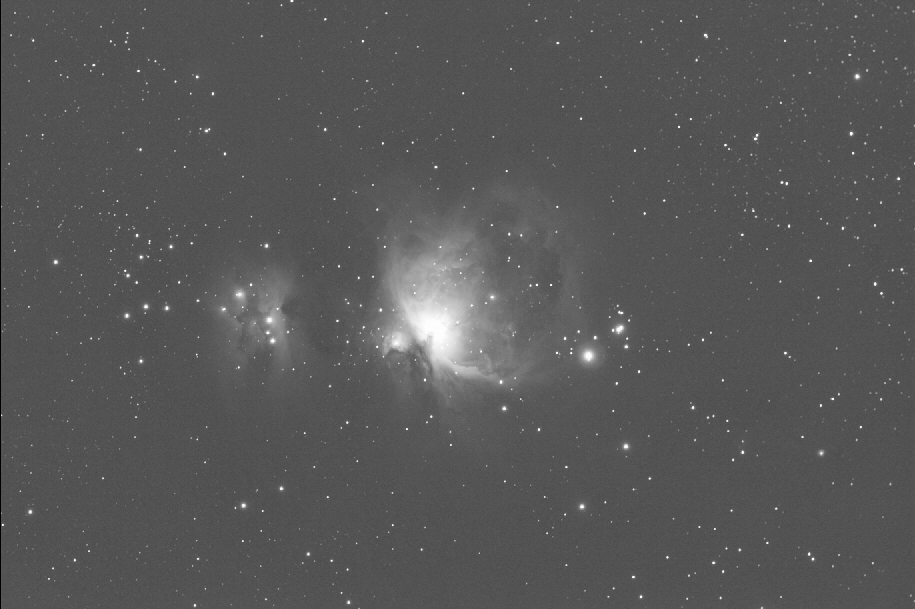

Nu är jag inte säker på att det beror på phase detection eftersom jag har en Canon 70D också. Den har också phase detection vad jag förstår.
Denna är iof omodifierad men på denna kan jag inte ens ana de felande linjerna, det är kanske därför folk är nöjda med 7D II.
Bild tagen med min Canon 70D omoddad blå kanal visas (syns inget på någon kanal). Vad det beror på lämnar jag åt någon annan att lista ut
men det pekar ju på att det är bara 750D och 760D som har problemet?
