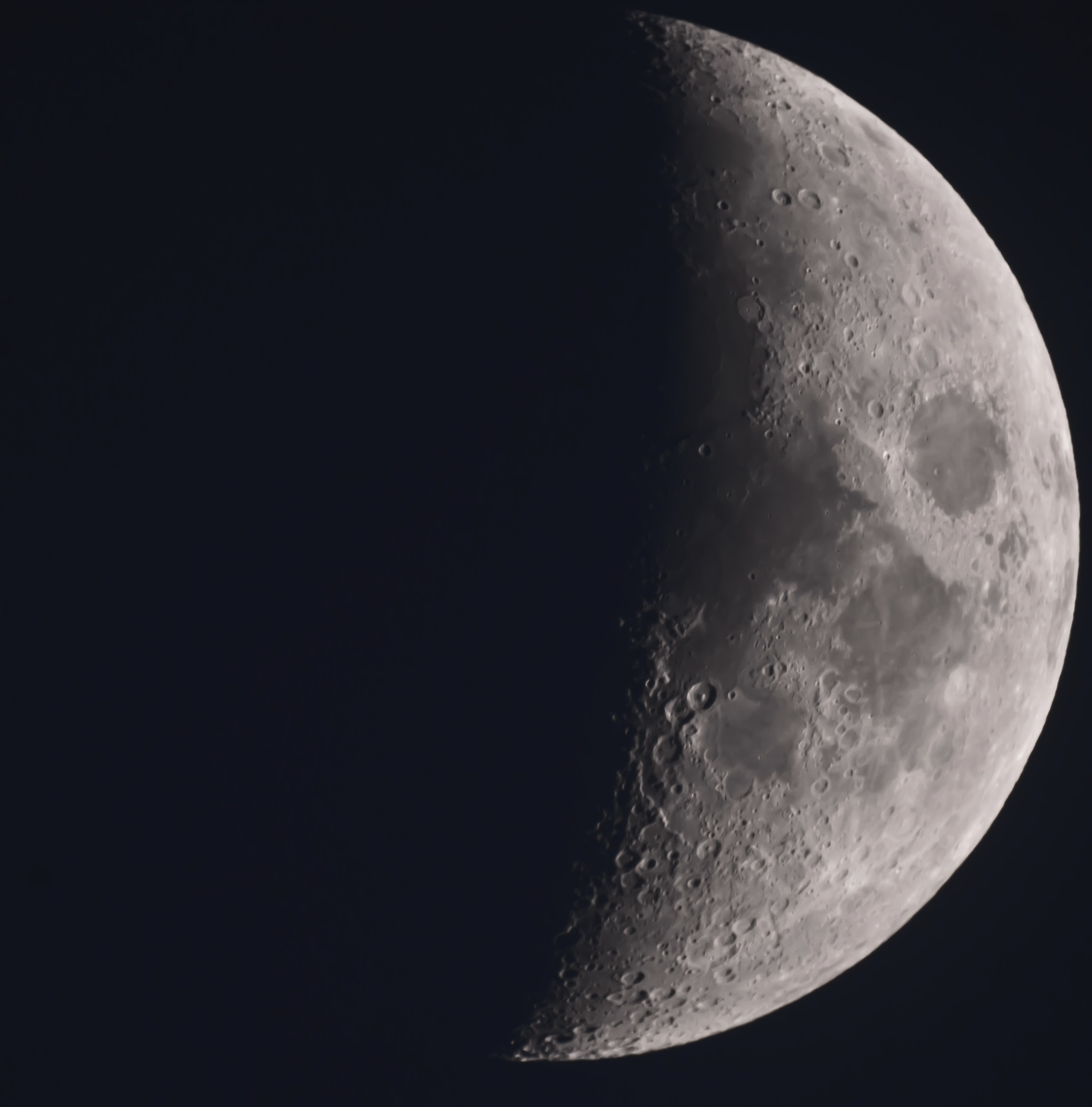

Re: Avstånd till sensor
Posted: 2016-05-13 13:34:25
by Trollsvans
Jag får helt enkelt köra på prime focus/barlow-foto så länge och försöka ställa skärpan så gott det går.
Hmm, det blev som bäst halvdant och pastelligt efter lite pulande i Photoshop. Nåja, det får duga så länge.

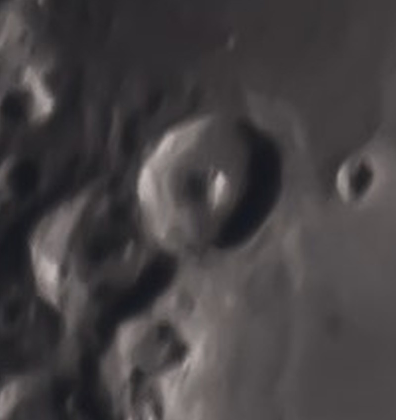

Posted: 2016-05-14 11:05:44
by AstroFriend
Ser ut som dåilg seeing/vibrationer tror jag.
Zoomade in i bilden:
moon trollsvans.jpg (55.03 KiB) Viewed 4752 times
Har du ingen möjlighet att filma med din kamera? Det skulle kunna ge mycket bättre resultat.
Nu tycker jag den ser bra ut som den redan är nu om man inte zoomar in för mycket.
Posted: 2016-05-14 11:29:02
by Trollsvans
Det var rätt dålig seeing vid tillfället ja.
