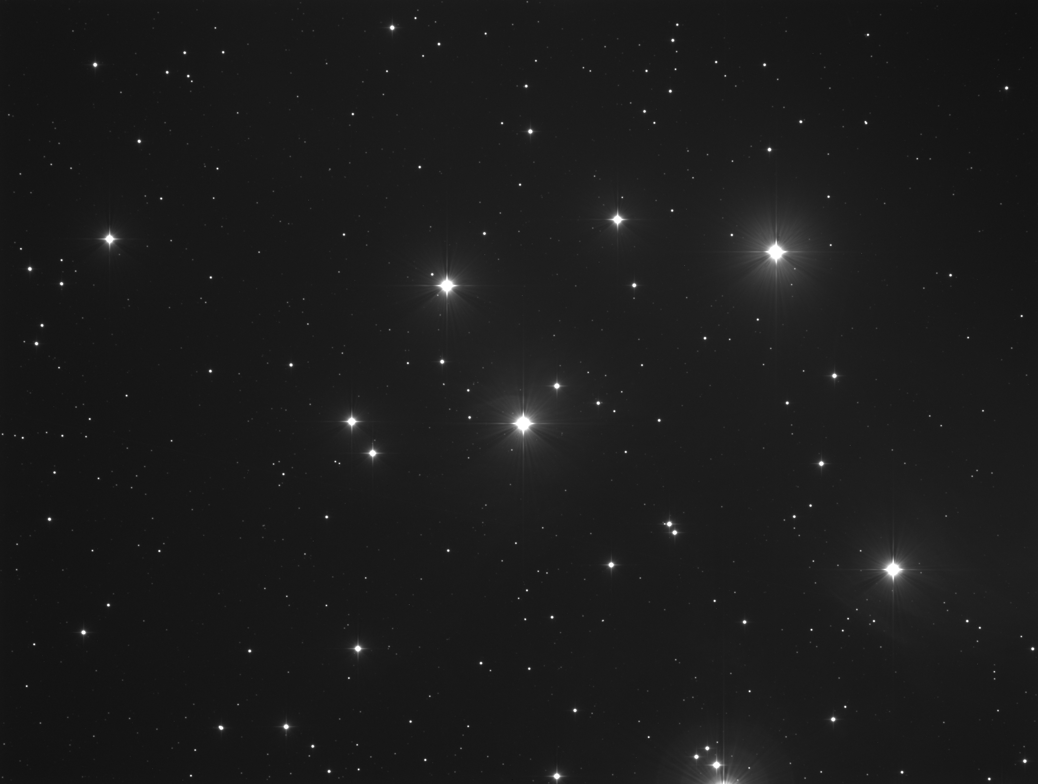

en lucka i molnen, nu med balanserad rigg, bra guidning, ingen vind. fort manuell fokus dock.
och detta är nog smått otroligt.. CCDInspector visar 0% tilt!!!
har aldrig haft såna här stjärnor.. 5 min sub på m45 som test. Lum filter.
