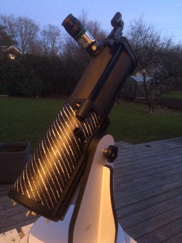

Bordsdobson är mitt tips med. Har alla dessa som jag tipsar om nedan
Heritage 130 är en suverän smidig dobson till lågt pris . Nackdelen är fokuseraren men den funkar som den ska. Mycket lätt och sätter man en pappskiva runt så slipper man ströljus in i den och ökar kontrasten .
Inte helt lätt få ner i en normalstor resväska med dobson stativet .
Skyhawke 114. Inget större fel på den men har betydande koma med okular som har större synfält .
I jämförelse med Orion 100 https://www.astroshop.eu/orion-dobson-t ... ob/p,23287
Är det minimal skillnad . Ska man trycka ner den i en lite resväska funkar denna lilla tub utmärkt .
Vill man ha stativ med ben funkar det utmärkt hänga den på ett litet smidigt ihopfällbart fotostativ .
Denna sista har blivit min resetub.
Är pengar inga problem köp en Sumarion Optics dobson . Grymt rejält byggd och kan bäras som handbagage på flyg . Bild nedan min 10" dobson i hoppfällt skick .

Tack för feedback! Kul med någon som testat bägge som jag funderat på.
Vad menar du med att fokuserade är en nackdel? Går såna saker att uppgradera i framtiden?
Mellan Heritage 130 och Sky-Watcher 114, vilken skulle du rekommendera och varför? Vet du om det på ett enkelt sätt går att fixa stativ till Heritage istället för bordsstativet? Hur gör man när man tar med det ut i naturen, blir ju knepigt med ett bordsstativ tänker jag?

Du kan inte byta ut fokuseraren på en heritage 130. Trots det är den trevlig sitta på trädäcket spana i . Den är märkbart ljusstarkare än 114 tuben .
Ja det finns gott om alternativ om man vill byta till markstativ . Jag hade valt ett porta Vixen statativ . Men din budget kommer skena iväg rejält då.
Skywatchern har bättre fokuserare men den är längre och svår få ner i en kabin väska .
På min Orion köpte jag detta stativ .
https://www.netonnet.se/art/foto/kamera ... 7242.9025/
Får lätt plats i väskan på flyget denna kombo .
Men man ska inte ha så stora förväntningar på se så mycket med så här små teleskop . Själv sitter jag mest på balkongen på hotellet i ett varmt land med den med en whiskey handen och letar öppna stjärnhopar
Ska man leta galaxer krävs lite större prylar .
Ska du inte flyga med teleskopet och orkar bära hade jag valt minst 6" dobson som föreslås . Gärna en 8"
Tycker det gnälls onödigt på rödpunkt sökare . Själv använder jag det nästan alltid . Tycker det är fullgott till dessa små teleskop som har stort synfält .
Varför inte besöka en klubb och se innan i ett teleskop och se vad du köper innan du slänger iväg dina slantar. Vem vet du kanske fastnar för kikare som start istället .
