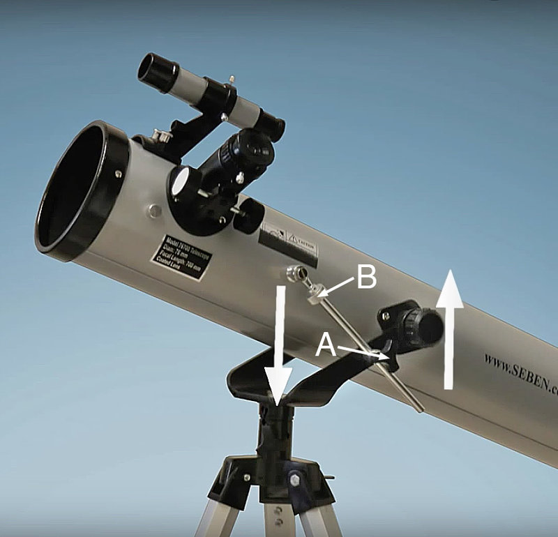

Är det den här eller liknande modell du har?
I så fall antar jag att du lossar skruv A när du vill höja eller sänka teleskopet och drar sedan åt den när du har centrerat det du vill titta på.
Är det då den åker upp eller ner så att du hamnar fel?
Jag är inte säker men tror att B är gängad så att du kan finjustera upp-och-ner rörelsen av tuben genom att skruva på den.

Jag trodde också först att justerstaven (märkt B i bilden ovan) var gängad. Efter att ha kollat lite andra bilder kan jag dock inte se att så skulle vara fallet. Detta betyder att i stort sett det enda du kan göra med just denna montering är att efterdra alla skruvar och muttrar, se till att benen är utfällda ända tills stagen "tar emot" (med okularhållaren monterad - den hjälper till att stabilisera), och att de tre benen står stadigt mot underlaget.
Jag tror inte att du kan se detta på bilder för den är enligt mig gängad på insidan, och börjar då bara synas när man har gängat ut den några varv.
Jag hittade dessa instruktioner på snarlika monteringar där det står att det jag hade markerat som "B" är en "Altitude Fine Adjustment Control"
