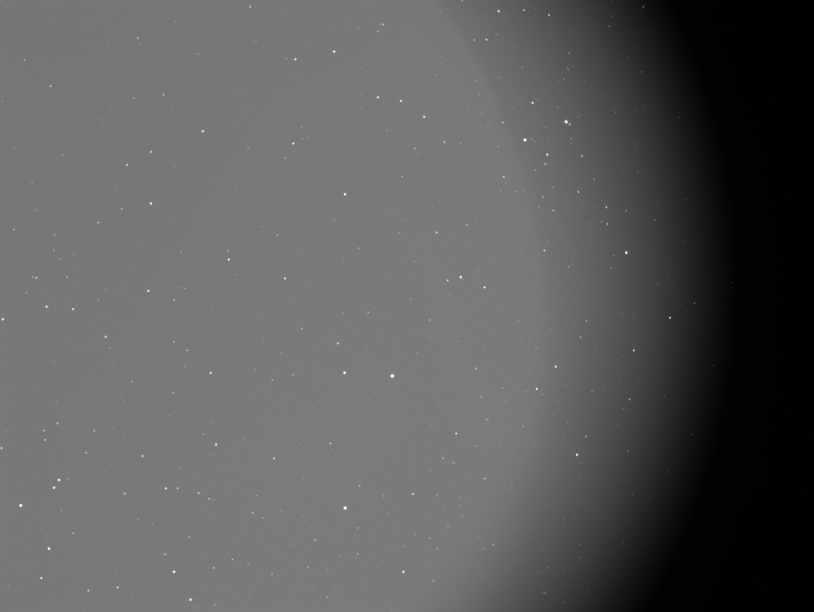

Kan någon fatta vad som hänt med mitt nya halo fria H-alfa filter, har det lossnat eller?. Detta är anledningen till att jag inte kunde ta H-alfa data i häst-bilden i går natt!Jag har inte skruvat isär filterhjulet ännu dom andra filterna fungerar ok.

Skumt fel. Kanske filtret inte är helt iskurvat i hjulet. Svårt att förstå annars vad det kan vara.

Detta problem har jag själv haft 2ggr med Ha.
Första gången var det filterhjulet som inte snurrat till rätt läge.
Andra gången var det, som jag tror är ditt problem, att Ha glasbiten inte sitter plant i förhållande till "ringen".
När jag sökte på nätet hittade jag liknande problem . oftas då att gängningen inte var rätt så att den hamnande snett.
Lycka till

Jag hade isär kameran och skruvade om filtret och faktisk när man skruvat så det var stopp med finger (och nagel) kraft så kände jag oändligt försiktigt på det med en liten polygrip (för instrument) och jag kunde dra nästan ett 1/2 varv till utan större kraft. Detta är lurigt filterringen borde ha två spår på ovansidan så man fick ner naglarna i..
