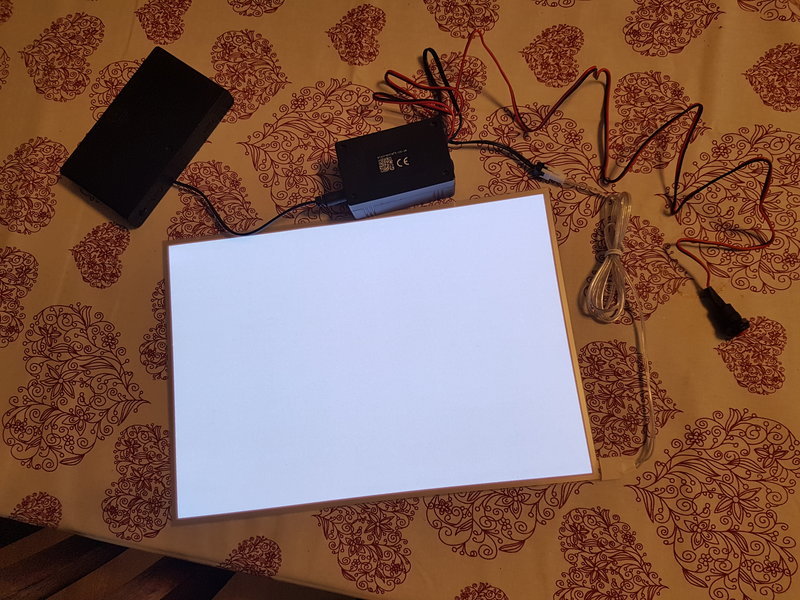

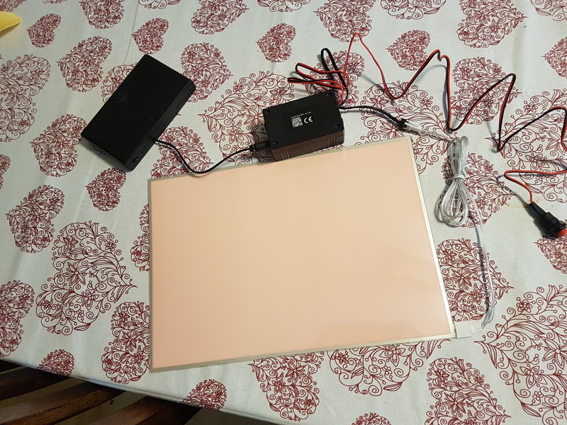

Re: Flats med ledpanel
Inläggav micke187 » 2018-01-08 11:08:36
Nu hade mitt paket kommit. Var lite orolig när jag fick det för posten hade ju inte varit särskilt snäll mot paketet men som tur var såg det bra ut när ja öppnade upp det.
Det här kommer nog fungera perfekt tror ja. Lös inte så skarpt som ja trodde så behövs nog inte mkt för att tona ner ljuset om det skulle behövas. Nu är det bara att fundera på hur ja ska bygga en låda eller ram till den.
Så tack Lars för tipset ! :)
