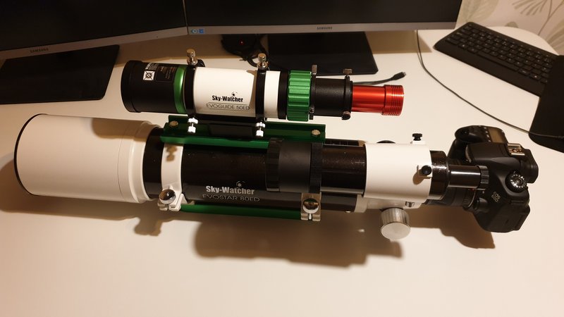

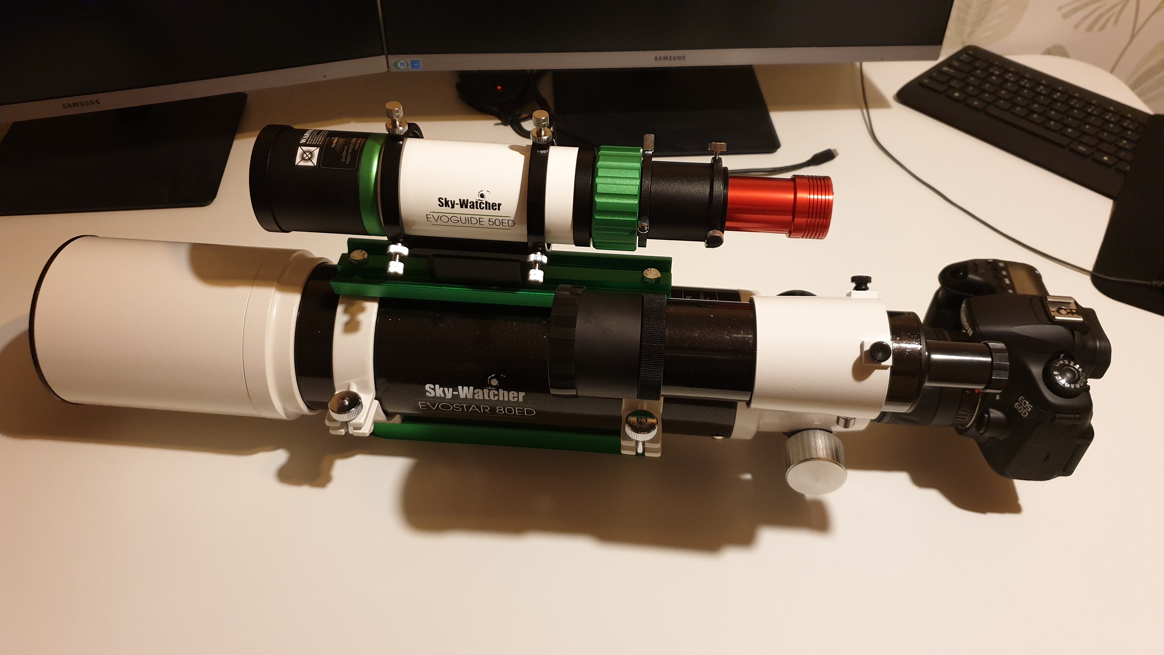

Jag köpte precis ett HEQ5 Pro från tyskland och teleskop m.m här från Astrosweden. Ju mer man läste på destå dyrare blev paketet.
HEQ5 Pro, Skywatcher Evostar-80ED plus 0,85x fokalreducerare, Skywatcher Evoguide 50ED, ZWO ASI 120MM Mini samt min befintliga Canon 60D.
SkyWatcher HEQ5 Pro, SkyWatcher EvoStar 80ED Pro (0,85x FF/FR), SkyWatcher EvoGuide 50ED, ZWO ASI294MM Pro, ZWO ASI120MM Mini, ZWO EAF, ZWO EFW 7 position 36mm, ZWO LRGB + SHO filters
