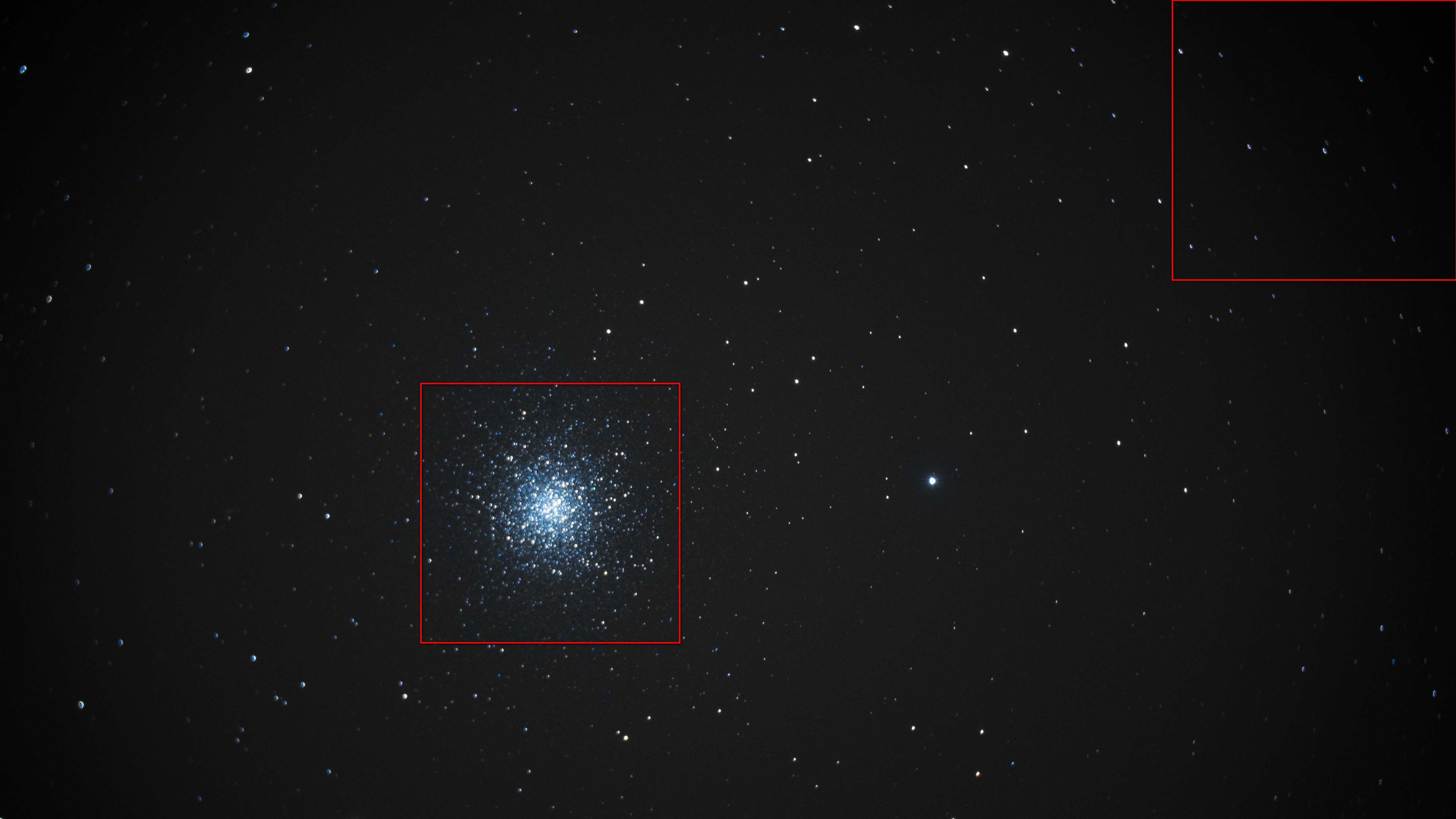

Hej.
Jag är nybörjare sedan september och har försökt fotografera genom min Celestron 8” med fokalreducerare f/6.3, på en Celestron CGEM sedan dess. Min frustration växer och jag skulle därför vara väldigt tacksam om jag kunde få lite hjälp och råd.
Bifogad 5-minuters exponering på M13, guidad med Lodestar X2 genom en Off Axis Guider, är endast tagen som en test. Efter flera timmars kalibrerande, bestående av Two-Star-Align, Calibration Stars, All-Star Polar Alignment, följt av PHD2 Drift Align i flera omgångar, är resultatet….uselt.
Jag har kollimerat tuben så gott jag kunnat med hjälp av en ”Artificial Star” och i centrum av fältet såg det riktigt bra ut, sämre då i periferin.
Jag ställer in skärpan med en Bahtinov mask och utrustningen har nått utetemperatur med daggkåpa monterad och dew-heater påslagen.
Jag undrar:
Är poljusteringen acceptabel med tanke på att denna exponering är fem minuter? PHD2 Guiding Assistant rapporterade en error mellan 0,2 och 2,5 arc-min
Är de avlånga stjärnorna i bildens övre högra hörn ett resultat av konstruktionen på en SCT, eller på grund av dålig kvalitét på mitt exemplar av Celestrons 8” med f/6.3-reducerare?
De stjärnor som trots allt är runda, är ganska stora. Är det resultatet av en ”yvig” och dålig guidning eller något annat?
Stjärnorna ser ut som bubblor som är belysta från höger. Beror det på fokus, dålig kvalitét på grejorna eller någon dålig inställning?
Är en Celestrons CGEM en montering av så låg kvalitét, att man får räkna med stora glapp och backlash?
PHD2 Guiding Assistant hävdar en DEC backlash på runt 30px och 8000ms. Rådet är guidning i ”only one DEC direction”. Bilden är tagen med DEC-guidning i endast North, vilket verkade vara rätt håll.
Finns det något att göra åt eländet?
Ytterst tacksam för svar…

Vid den här typen av frågor brukar svaren spreta en del. Det beror på att det är svårt att säga vad som är problemet utifrån en bild som kan innehålla flera fel (kollimering av teleskopet, felpositionering av komakorrektor, felfokus, kamerahäng och/eller guideproblem. Det ser dock inte ut som att guideproblem är det stora felet på din bild.
Var metodisk.
Kollimering av teleskopet är förstås A och O.
Börja med att ta bort komakorrektorn från ditt system och ta korta exponeringar som är mindre känsliga för guidefel. Variera fokus. Bahtinovmasken är ett bra hjälpmedel men jag kan tänka mig att det behövs en del övning innan fokus sitter perfekt. Ofokuserade bilder kommer visa hur bra kollimerat ditt teleskop är (Att ta lagom ofokuserade bilder är faktiskt en metod man använder för att kollimera t.ex R-C teleskop) Fokuserade bilder kommer visa koman som senare ska trollas bort med korrektorn.
För att det över huvudtaget ska vara någon idé att använda korrektorn måste dina bilder ha bra fokus i centrum och visa upp en koncentriskt, symmetriskt ökande koma utåt kanterna. Problemet med korrektorer är att om inte teleskopet är perfekt kollimerat och korrektorn sitter perfekt linjerad på exakt rätt position i förhållande till kameran kommer de att försämra bilden på oftast svårbegripliga sätt. Detta ställer till det för många amatörer.
Lägg gärna upp en ofokuserad och en fokuserad testbild tagna med kortare exptid och utan korrektor för vidare analys.

Spontant känns det som ett komafel som brukar se ut som halleys komet , riktade mot centrum. Här är dom lite tillplattade vilket kan ha med följningen att göra. Låter som dec-axeln fallerar lite , 8000 millisek är ganska mycket, den kan ju studsa lite fram o tillbaka om det är för välbalanserat. Med 5 min exponering får du ju med samtliga fel på en gång.
Dom större stjärnorna, som verkar se bra ut, har nog samma fel. Dom döljer nog detta med egen överstrålning.
-Skicka in ett par bilder till på 2-5 sek max iso , med och utan reducerare...

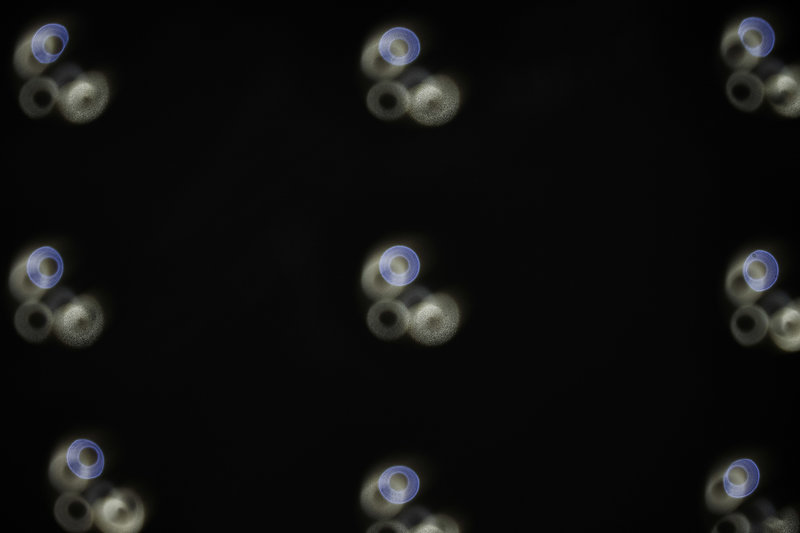

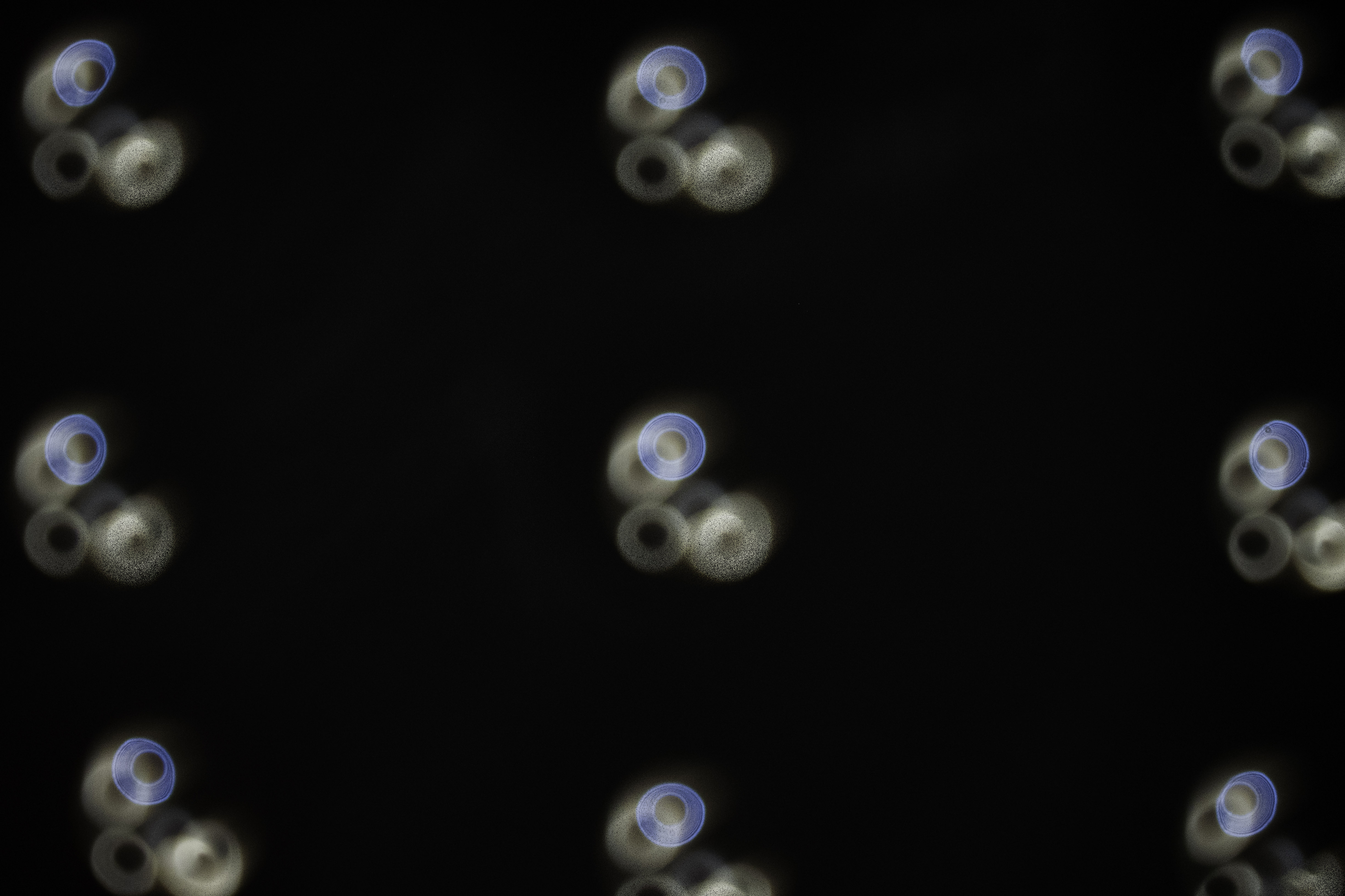

Jag har idag fotograferat min ”Artifcial Star” (kollimeringslampan) och ser nu tydligt de optiska felen i ytterkanterna. I mitten av bilden är den rund men i ytterkanterna är den kraftigt förvrängd och det förklarar ju de avlånga stjärnorna på bilden igår.
Bilden nedan är ett kollage av nio, tagna med fokalreduceraren på. Av mittenbilden att döma är väl kollimeringen ganska ok?
(Det är den blå figuren som är "stjärnan". De vita är bara reflexer.)

Den artificiella stjärnbilden ser förvisso någorlunda symmetrisk ut men inte helt om man är noga. För att kunna bedömma kollimeringen korrekt bör du ändå ta bort din reducer/corrector och fota igen. Tänk så här: Principen för att kunna kollimera C8-an fotografiskt bygger på att det finns koma. Det är det som gör att centralskuggorna hamnar förskjutna mot centrum på de yttre stjärnorna. Har du en komakorrektor monterad minskas denna effekt och du förlorar känslighet och dessutom kan det bli omöjligt att tolka bilden om korrektorn sitter fel på något sätt.
LasseH

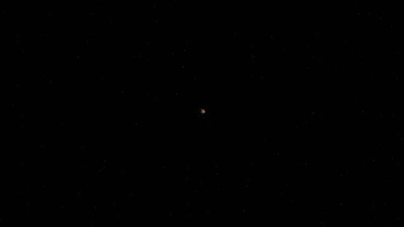

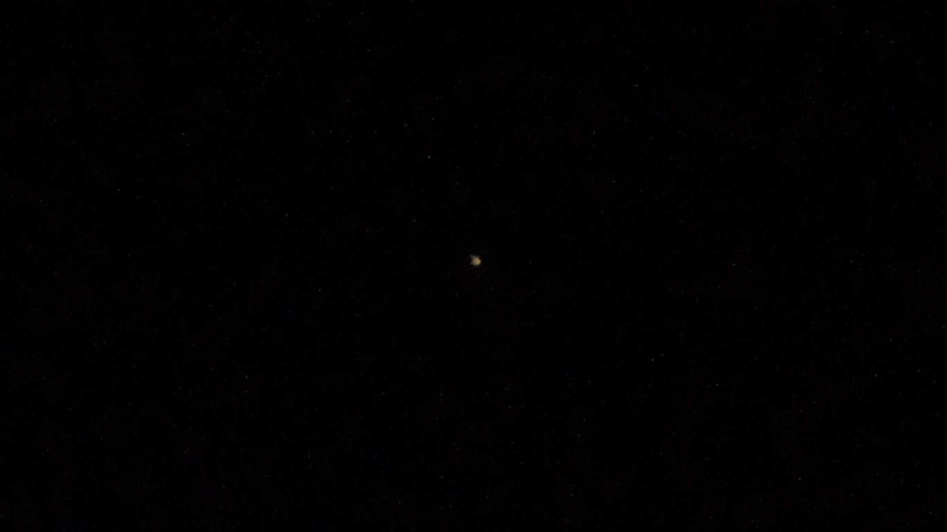

Jag gjorde om kollimeringen inomhus igår med hjälp av min ”Artificial Star”, utan fokalreduceraren monterad. Väl ute kunde jag sedan konstatera att resultatet såg riktigt bra ut även på naturliga stjärnor.
Jag märkte också hur snabbt fokus ändras med tiden/tempen utomhus. Det syntes tydligt med Bahtinov-masken. Att ställa, eller kontrollera fokus under en fotosession är något jag inte funderat mycket över tidigare. Bilden på M13 ovan togs ju flera timmar efter fokuseringen och att teleskopet hade stått ute länge då hjälpte ju inte eftersom temperaturen sjönk senare.
Vad dessa två faktorer ger för resultat för astrofoto, återstår att se. Testbilderna jag tog med kort slutartid gav ingen hint. Med den ISO och exponeringstid jag använde igår ser stjärnorna bara ut som ludd så det får jag göra om. (se nedersta bilden)

Tittade på din fokus bild och jag undrar om du har något program som hjälper dig ?
Det kan blir svårt att i efterhand få rätt resultat men mitt fokus program sa att den var "långt ur fokus"
förr fanns det ett program som heter "Bahtinov grabber" tror jag kolla med google tror för övrigt att det är en modul i dag till "apt http://www.ideiki.com/astro/Default.aspx " som du för övrigt kan ladda mer och använda gratis, om du lägger dina fokus bilder i "C:\APT_Images\Camera_1" kan du använda dig av "Bahtinov aid"
