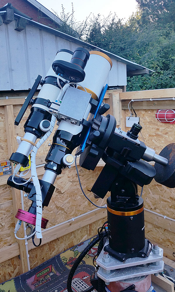

Fästet för Polemastern är hemmagjord. Jag borrade två hål i monteringen och gängade dom. Det som saknas nu är värmeband mot daggen. Jag fick ta hårtorken med mig ut i lördags natt
Finns det någon annan fördel med att köpa färdiga värmeband än att det är bekvämare än att göra dom själv?

Du får värmebanden precis som du vill om du bygger dom själv.
http://www.astrofriend.eu/astronomy/pro ... -band.html

Hur sätter man värmebanden effektivast på refraktorn. I synnerhet Megrez 90 har en lite dumt placerad dagghuv och man kan inte komma åt att värma just där linsen sitter. Om man inte sätter värmebandet utanpå dagghuven då, fast det måste väl ändå bli mycket mindre effektivt?

Jag har samma situation som du med värmebandet på min refraktor, och satte det alldeles nedanför dagghuven med lite isolering utanpå (för att spara ström - jag kör ju portabelt). Funkar bra.

Du ser ut att ha en väldigt fin montering, men jag känner inte igen vilken det är, EQ8 ser inte riktigt ut så där. Du har många grejor påhängt. Men med den fina monteringen och den precision den har är alla de hjälpmedlen nödvändiga? Till ex flip mirror och star trackern? Jag använder sedan en tid tillbaks AstroTortilla och får ca en bågminut max i avvikelse och sparar massor av tid varje kväll då positionen självkalibrerar sig på någon minut när jag riktar om teleskopet på nya objekt. Fokus klarar USB-focus galant av, var inte dyr. De sakerna har verkligen gjort en revolution för mig. Det ser jättesnyggt ut hur du byggt upp allt!
Ang värmeband. I början hade jag de direkt på teleskoptuben men det blev en så kylande effekt att daggen inte försvann. Dessutom blir väl den lokala atmosfären orolig i onödan när man värmer upp den så. Som tur var fanns det en spalt mellan linscellen och daggkåpan där jag precis fick in värmebandet. Har också en isolering på utsidan av värmebandet för att inte slösa med energiåtgången. Skulle nog kunna sänka effekten nu.
Går inte din daggkåpa att dra tillbaks över tuben så du kan fästa ett tunt värmeband runt linscellen och sedan åter dra ut daggkåpan? Behövs ju inte många millimeters spalt, isoleringen kan du ju hoppa över om det är trångt.

Nu är det ju så att jag är en lat j-vel så sånt som polinställning och att göra alla inställningar till teleskope (som tid, plats och alignment) vill jag göra så lätt som möjligt. Därför dessa tillbehör.
Monteringen är en Celestron CGE, klarar drygt 30 kg last, så det blir inga problem.
Flippen har jag för att slippa ytterligare en sökare. Det sitter ett 40 mm okular i den, så förstoringen blir bara 15x.
Det är en väldigt liten spalt där du beskriver, kanske att det hade fungerat. Men jag försöker först på andra sätt då jag måste montera isär allt för att kunna dra tillbaka dagghuven helt, och jag är ju som sagt lat
