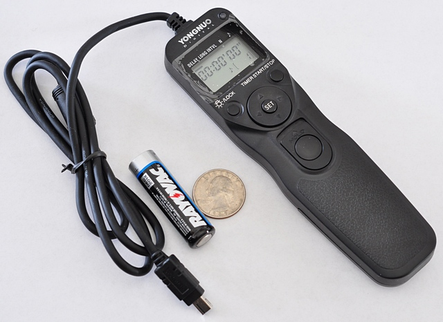

Jag har en sådan här :
På den ställer man in :
Delay = fördröjning innan sekvensen går igång
Long = kamerans exponeringstid (använd bulb)
Intvl = delay mellan bilderna
N = antal bilder
(ton) = beep ljud när den är aktiv
Samtliga tider är i formatet timmar, minuter, sekunder
Sätt tex 3 sek delay, 30 sek "Long", 3 sek "Intvl" och antal bilder ("N") = 3600 sekunder delat med (Long + Intvl) om du vill köra en timme.
