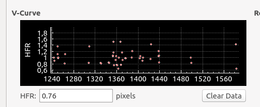

Min frågor handlar om hur en autofokus-rutin bäst ser ut. Det jag är med om, är att autofokus kan ta så lång tid som 15 min, och eftersom Ekos fokuserar mellan de flesta exponeringar, så blir det få bilder av det. Dessutom tycker jag inte att fokus är så bra som jag skulle önska, och det är viss variation i vilket läge den landar på. (jag använder en toleransnivå på 5 % som man ställer in i Ekos, men jag måste erkänna att jag är oklar över vad det betyder - det beror väl på hur HFR-rutinen ser ut).
Min fokusrutin är att jag tar en 5-10 sek bild, på ISO 3200, och har ställt in Ekos på att ta 2 (ibland 3) frames och göra genomsnitt på HFR i dem. Det hela tenderar att resultera i ett diagram som inte har något alls med en V-kurva att göra, utan mer en svärm slumpmässiga punkter, som här:
När jag byggde foksuerare räknade jag ut att jag borde ha ett fokusområde, givet fokallängd och fokuserarens egenskaper, som sträcker sig över 14 ticks (halvsteg med stegmotorn). I praktiken, när jag manuellt tickar mig genom ett längre område, verkar det som att jag får samma HFR över ett betydligt längre område, kanske 100 ticks, innan HFR börjar avvika med mer en en eller två tiondelar.
Varför blir det då ett sånt spridningsdiagram och inte en rak linje? Jag har tänkt att det beror på tillfälliga variationer, seeing mm. Det är därför jag kör med flera frames som den mäter genomsnitts HFR av. Alternativet är ju att ta längre exponeringstider, för att inte påverkas av det tillfälliga. Men borde inte 5-10 sek redan göra det?
Vad tänker ni andra om detta? Hur ser en välfungerande fokuseringsrutin ut, i överväganden om exponeringstid, tolerans, antal frames, osv?
Sen har jag en svag misstanke om att det som visar sig här kanske har att göra med min tubs begränsningar (jag kollimerar ofta, det borde inte vara den som spökar) men den rösten lyssnar jag inte på just nu - det låter dyrt....

Du har en rätt lång fokallängd även med reducerare (ca 1300) vilket borde ge dig ca 1.5"/pix. När jag sitter o försöker sätta fokus (där jag har mellan 0.5-0.8"/pix) så ser jag (även vid bra seeing) hur stjärnan dansar runt o ändra form ganska vilt (flera pixlar) vid 1 sek exp.
När du har 5-10 sek exp tid så kommer även tracking/vind mm in o spökar till det. Om vi tex låter detta ge en allmän "brus" nivå på motsvarande 5 och din optik klarar av att fokusera ner till 2 (vilket då skulle motsvara 14 ticks) så kommer systemet inte att se någon försämring förrän du är ur fokus motsvarande ~5 (viket kanske motsvara dina 100).
Tänk också på att alltid köra motorn åt samma håll så ev glapp inte ställer till det. Om din stegmotor driver c8ans fokus via huvudspegeln så har du också ett stort problem med mirror-flopp som gör att man inte vet var den hamnar när man för den fram o tillbaka.
Ett annat problem är om inte samma stjärna använd för fokusering mellan de olika tillfällena då du inte har ett helt plant bildfält (och förmodligen även en svag lutning).

Om jag skrev programmet själv så skulle jag ta flera korta och stacka (så ev positioneringsfel försvann) om s/n var för dåligt för en kort. Då skulle också seeing fluktuationerna medelvärdesbildas. Nu kan du väl inte göra så utan måste utgå från färdig programvara.
För att testa så kör på en ljusstark stjärna så du kan köra med 1 sek exp för att se hur det går. Försvinner problemet så är ju trackingen förmodligen det som är den stora störkällan.

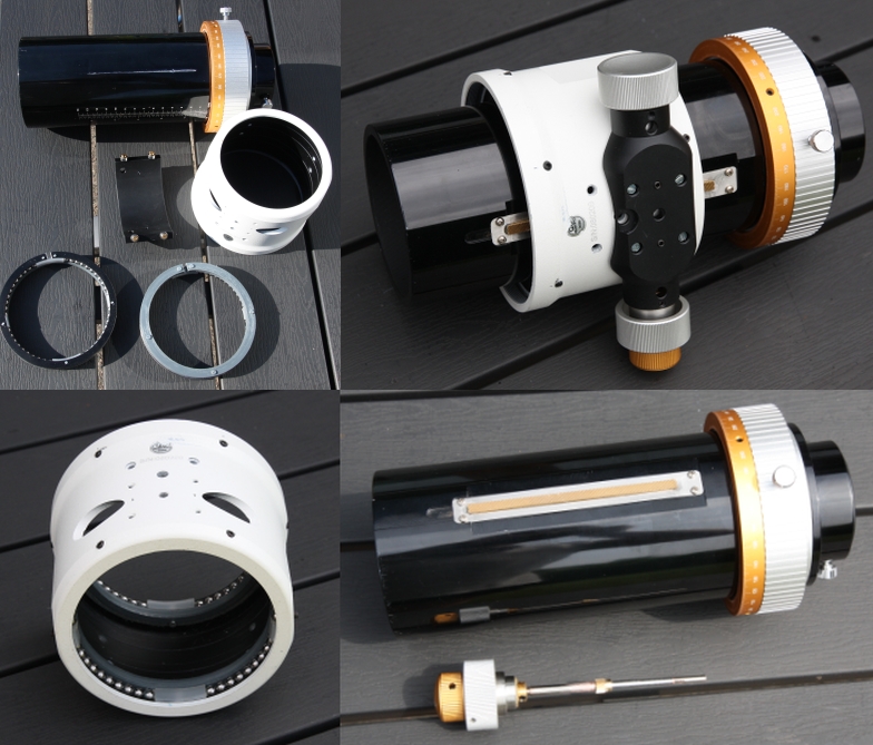

Jag förmodar att du inte kör stegmotorn direkt på Crayfoord-friktions-axel. Driver du på den lilla planetväxeln (1:10) som brukar finnas så brukar dessa vara av väldigt dålig kvalité. Svårt att hitta Crayfoord fokuserare som är tillräckligt bra, Baader steelrack lär vara hyfsad i "lågpris" segmentet. Till min refraktor gav jag upp (ville klara tunga kameror) o byggde om den till rack & pinjon (har du fb så är där en bild där).

Jag noterar att en del av spridningsbilden i diagrammet jag postade nog produceras av programmet, Ekos. Men det är ändå något oklart över det. När jag repeterar autofokus nu, ikväll, med 1 sek exponering, så landar den på olika värden med just upp till nästan 100 ticks skillnad. Men alltså samma HFR...

Eftersom du fick ung samma fördelning med 1 sek så kan det ju inte vara tracking fel som ställer till det. Seeingen är ju fortfarande en bov men kan inte förklara en så stor spridning.
När man mikrostegar en stegmotor så måste man tänka på att bara helstegen är någorlunda distinkta i positionen (+-1/2 steg beroende på belastning). Redan vid halvsteg så börjar motorn tappa positionsupplösning. Du har en planetväxel o axel-koppling. Här har du förmodligen ett glapp (under belastning) på några helsteg (~2-10 beroende på kvalitet).
För att en Crayfoord fokuserare inte skall slira så behövs rejält tryck och oftast så är materialet i tuben av mjukt aluminium. Även om det ligger en stålplatta mot axeln så ligger ofta mottrycksrullarna direkt mot tuben och kan lätt skära in i denna som du ser på den övre vänstra bilden. Jag ersatte dessa med två kullagerringar (för att också förhindra att tuben tilltar med en tung kamera). Innan var de bara de 4 små kullagerrullarna på plattan i mitten av bilden som höll emot.
Riktar du tuben uppåt så kameran belastar maximalt neråt och gör flera omfokuseringar så borde du som Lasse beskrev kunna se om fokus området glider. Gör det inte det så kan kanske Robert lägga in i Arduinon en lämplig glapp kompensering genom att den går ett antal steg extra när riktningen ändras.
/Håkan

Vilken imponerande mekanik, har något liknande själv men hittills inte haft något problem med att kullagren grävt sig in i metallen, men det kanske kommer för det är hårt anspänt för att klara kameratyngden. Var fick du tag i kullagerringarna?

Köpte lösa kulor o svarvade banorna själv. De har en spalt i toppen då järn o aluminium har olika utvidgningskoefficient. Nylon klossar som håller isär kulorna gör att jag kan ställa diametern så att tuben glider lagom trögt. Det lätta alternativet hade varit att köpa en Feather Touch focuser (de har färdiga för WO, de flest byter direkt) men de kostar $925... Köpte teleskopet beg av en avliden snickare med starka nypor:).

Tyvärr är det lite svårt att experimentera ikväll, men jag hann meka lite. Jag har spänt åt axeln mot tuben, så kanske det gör skillnad. Men jag tänkte på att det ju inte bara är många steg som skiljer mellan olika slutresultat - det är ju samma HFR. Kan det vara så att jag har ett långt område, ca 100 ticks, som är ganska likt, men inget riktigt riktigt bra fokus? Jag är inte tillräckligt bra på optik för att kunna tänka om det. Men spontant känns det som att det kunde ju vara fallet...?
Jag menar: när jag manuellt stegar mig fram med 10 ticks i taget så får jag ett nästan platt område på i alla fall 50 ticks om inte mer - vilket inte riktigt känns som de där 14 som min beräkning sa.

Mina insatser i verkstaden är helt amatörmässiga, bilderna är i låg upplösning:).
