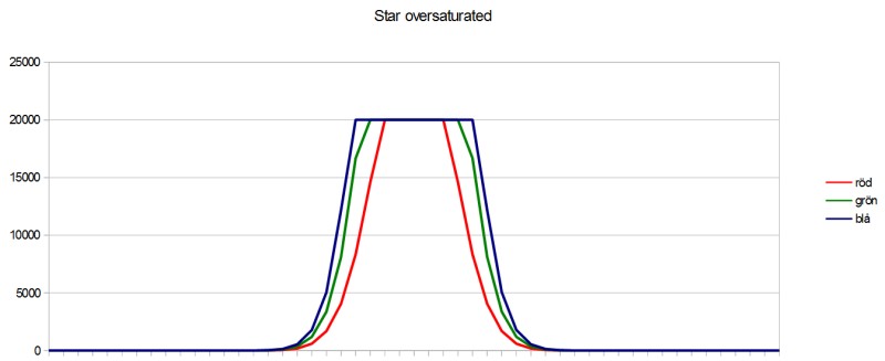

Vill man få med sina svaga objekt som nebulosor och galaxer med lågt brus exponerar man länge och kanske har höga isotal. Det medför låg dynamik och även svaga stjärnor kan bli överexponerade. Är det då inte "vita" stjärnor med samma signalnivå i de tre färgerna får man problem med färgåtergivningen.
För enkelhetens skull, en sensor med lika känslighet i de tre färgkanalerna. Gain red=green=blue=1.
Här är några linjediagram av en stjärna som återger vad som händer, sensorn antas ha ett FullWell capacity på 20000 elektroner, men även AD omvandlaren kan slå i taket beroende på konstruktion och hur man hanterar sin gain eller isoinställning.
star oversaturated 01.jpg (28.03 KiB) Viewed 7846 times

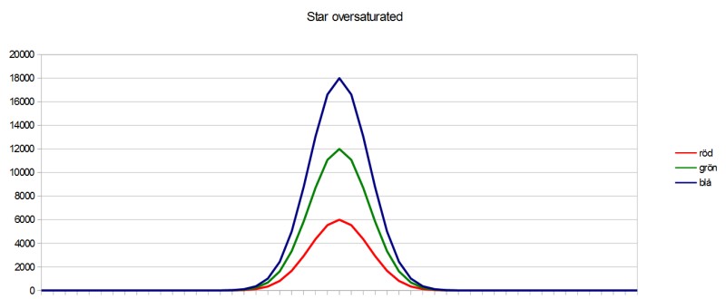

Normal exponering för en stjärna och alla 3 färgkanalerna återges med rätt nivå inbördes. Vi ser en blå stjärna.
star oversaturated 02.jpg (23.45 KiB) Viewed 7846 times

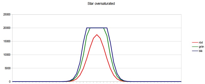

Här har exponeringen blivit så lång att den blå kanalen klipper. Denna stjärna kommer återges åt det röda (eller mindre blå) hållet eftersom framförallt den blå kanalen klippts.
star oversaturated 03.jpg (22.7 KiB) Viewed 7846 times
Här har samma stjärna kraftigt överexponerats och nära all färginformation gått förlorat. Har man många stjärnor i bilden som blivit så här får man lätt intrycket av att stjärnorna ser ut som socker som spridits över ett svart papper. Det kan också uppstå färgade ringar i stjärnorna även om det mest orsakas av dålig kvalité på linser.

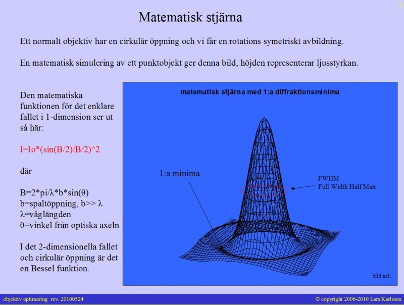

Jag använder också Fitswork, där finns en funktion för att återskapa överexponerade stjärnor, dåligt dokumenterat men tror det fungerar bäst när minst en färgkanal är oklippt. Det han gör är att antagligen skapas en matematisk stjärna anpassad efter de rester som finns kvar efter klippning (överexponerad), se:

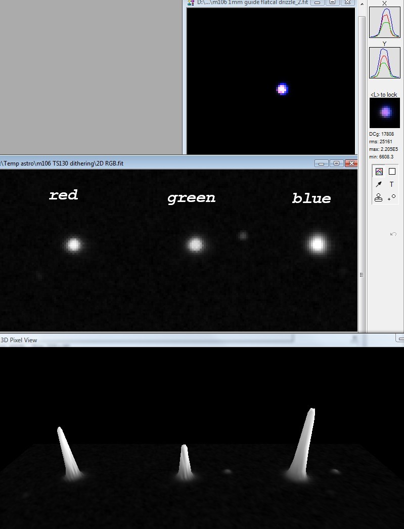

Här har jag gjort ett försök att visa vad som händer i verkligheten med överexponerade stjärnor:
I exemplet här en kraftigt blå stjärna som överexponerats, den är stackad med Drizzle, det jämnar ut formen en del men klippningen syns ändå. OBS! Stjärnan är utspridd på flera pixlar och de i den centrala delen får ta emot flest fotoner.
06 overexpoused text.jpg (78.23 KiB) Viewed 7331 times
Längst upp är stjärnan i färg, kontrasten har kraftigt överdrivits för att visa hur den ser ut.
Lägg märke till att den är blå/röd i de yttre delarna och vit i mitten. Till höger finns ett tvärsnitt för de tre r, g och b kanalerna. Som synes har den blå blivit klippt och det blir så eftersom sensorn inte klarar att lagra fler elektroner för de detekterade inkommande fotonerna, och de blå är flest för denna stjärna och därför klipper den kanalen först (men beror ju också på hur den spektrala känsligheten är på sensorn). För en modern sensor med små pixlar brukar gränsen ligga vid 20 till 30 tusen elektroner.
Bilden i mitten är stjärnan uppdelad i de tre färgkanalerna.
Underst en 3D återgivning, kanske inte så lätt att se här att toppen på den blå är klippt, men så är det vid nogrann granskning.
Att den blir alltmer färglös i mitten är för att där klipper signalen ju mer överexponerad bilden är. När alla tre kanalerna är klippta hamnar nivån på 255 (i jpg bild) och det är samma som vit. Däremot i ytterområdet är stjärnan inte överexponerad utan där återges den riktiga färgen. Man får i detta fall de blålila halos som man kan se ibland. Men sådant kan också orsakas av dålig färgkorrigerng i objektiv, alltså ej APO objektiv/teleskop, då kommer aldrig alla tre färgerna i fokus samtidigt.
En annan sak som kan ge liknande fenomen är att man i redigeringsprogrammet ökar kontrasten så mycket att det klipper datat som finns där. Man bör ju ta med hela nivån men göra en snyyg mjuk övergång på toppniverna. Inte bara klippa rakt av på en lägre nivå.
I Fitswork finns en funktion som kan fylla ut den klippta toppen under vissa omständigheter och därmed få bort en del av de här effekterna. Jag har dock inte provat den möjligheten speciellt mycket. Har ju inga bra bilder att arbeta med än så länge tyvärr. Ni märker det på att, skiver jag mycket här har jag inte molnfria nätter. Men kul att dela med sig av det man nu kan lite av, hoppas det kommer till nytta eller i varje fall är intressant att läsa. Vissa av er kan ju det här mycket djupare än det jag skriver om här men vänder mig mest till de som är på ingång i astronmin och då speciellt tekniken bakom det.
