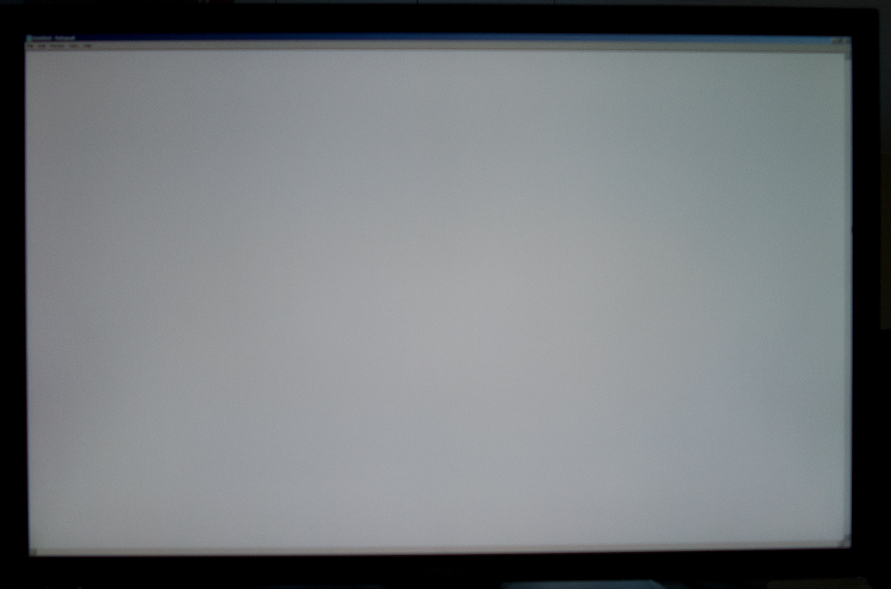

Om jag öppnar en browser, eller notepad, i fullformat så ser jag tydliga färgskiftningar i bakgrunden som idealiskt sett skulle varit vit. Den gamla skärmen var kanske inte perfekt i det avseendet, men med den fanns det inget som jag reagerade på. Här syns det rätt tydligt om man tex surfar på någon sida med vit/ljus bakgrund. Det är skiftningar i svagt rosa resp blått på olika delar av skärmen. Jag tog en bild på detta med en omoddad kamera :
(Bilden är avsiktligt ofokuserad för att slippa moiremönster från pixelmatrisen). Jag ser blåstick i övre delen, speciellt uppe till höger, och rosastick nedtill. Inget som märks på "vanliga" eller astro-bilder så jag är nog inne på att bara acceptera och vänja mig. Kanske måste man upp i högre prisklasser för att få en perfekt skärm. Hur hade ni gjort ? Urvalet är begränsat när det gäller ev byte, för jag vill ha en skärm med förhållandet 16/10 och det finns inte så många att välja på.

Färgskiftningarna borde uppstå pga bakbelysningens konstruktion och till viss del kanske betraktningsvinkeln. Med OLED skärmar i framtiden lär vi slippa detta problem då ljuset uppstår direkt i pixeln och därmed bakbelysningen försvinner, även om det nu i ett övergångsskede finns hybridlösningar.

Jag har sRGB inställt. Kan du testa "Notepad-testen" med din skärm ?
Jag hittade i skärmens inbyggda menysystem en "Uniformity Compensation" som tar bort symptomet nästan helt, men tyvärr går det då inte att välja sRGB eller AdobeRGB - bara "Standard" vilket ger väldigt konstiga färger.
Efter lite Googlande på monitor uniformity hittade jag flera trådar om problemet med färgstick/vinjettering. Det verkar vara rätt vanligt på moderna (och stora ?) skärmar (här nedan är det visserligen en annan modell, men det finns träffar även på UP3017) :

Så jag tvekar nu mellan två alternativ. Chansa på att få byta till ett bättre ex eller returnera och få pengarna tillbaks. Jag kan tänka mig att återgå till 27 tum bara färgerna ser bra ut. Ni som har 27-30 tum, vad har ni och är ni nöjda med dem ? Testa gärna ett Notepad-fönster i full storlek.
När jag skriver detta (fönstret i fullskärm) är den "vita" bakgrunden ljusblå upptill och svagt rosa längre ned. Det är inget jag vill leva med längre.

@ragge jag körde Notepad-grejen som du bad om och fotade med mobilen. Såg att mobilen visar fel färg medan skärmen är kritvit annars.
Ökade eV på mobilens kamera till +2 och allt blev normalt även på mobilskärmen. ^^

Jag tror att du haft tur med ditt exemplar, för den skärmen har liksom de flesta större IPS-skärmar en funktion som heter något i stil med "Uniformity Compensation" (Dell´s benämning). Med den funktionen påslagen upphör symptomen nästan helt, men på bekostnad av kontrast mm, så det är inget bra alternativ. Har också läst att det skiljer en hel del mellan olika exemplar av samma modell, så nu har jag lämnat tillbaka skärmen och skall testa att byta till ett annat exemplar.
