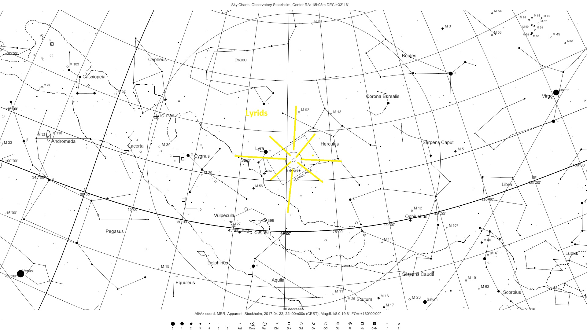

Har här gjort en karta hur det ser ut inatt 23:e april 2017 kl 23:00:00 lokal tid, rätta mig om den blivit fel!
(Print från CdC)
Denna meteor shower är ny för mig, men oftast när jag observerat andra har jag fått ut mest av bilderna när jag haft kameran riktad åt öst eller väst om centrum där de tycks stråla ut. Den stora röda ringen motsvarar 90 grader och hela bilden är 180 grader bred.
Jag kommer antagligen använda min 16 mm fisheye då den tidigare gett de mest lyckade bilderna. Den har på en fullframe kamera 180 grader tvärsöver på diagonalen. Riktar den ca 50 till 90 grader öst eller väst om radiant centrum beroende på hur det lokala mörkret ser ut. Man kan tänka sig rikta kameran upp mot Zenit också när man har så stor vinkel (fov), själv lägger jag kanske centrum på optiken vid 40 till 50 grader över horisonten. Det är inte nödvändigt att ha en motordriven montering, till och med en fördel utan i de flesta fall. Blir ju snygga time lapse filmer om kameran är fast. Med andra ord ingen komplicerad fotoutrustning, bara en intervalo meter, en del kameror har det inbyggt.
