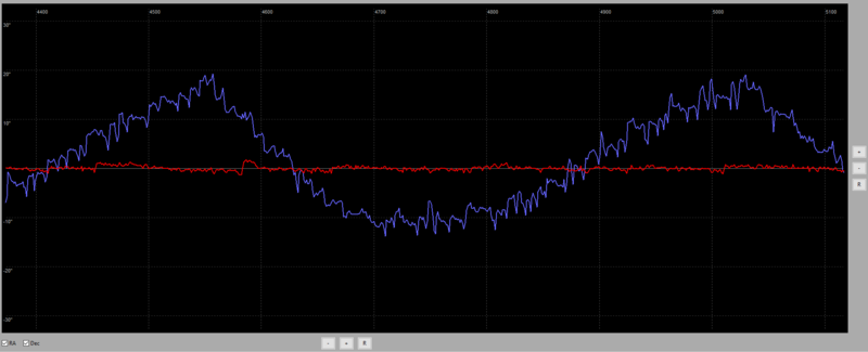

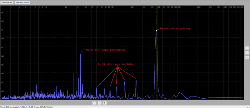

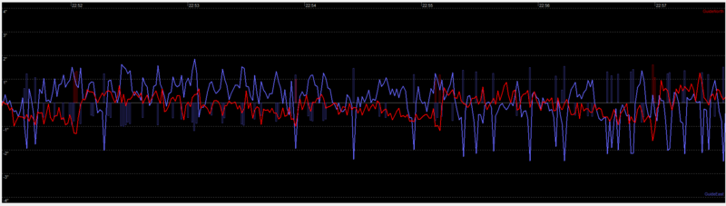

Robert Habolin skrev:Jag kan garantera dig att när du ligger runt 1-2 i guidning så är det atmosfären. Inte ditt stativ. Du ser om du följer med guidestjärnan i det lilla förstoringsfönstret i PHD hur den faktiskt hoppar runt. Det är turbulens. Vind ser du som stora hack i kurvan och är ju helt random. Sen kan du ha obalans i vissa lägen där stativet hackar en aning om man har kugghjul o inte remdrift, men då får du ett väldigt precist mönster i guide grafen. Periodiska fel kommer ju oxo regelbundet så är lätt att se. Jag har aldrig ppc tränat ett mount dock, PHD klarar att ta hand om det utan problem.
Jag är inte helt säker på att jag håller med om att periodiska fel är lätta att identifiera när man guidar. Speciellt inte i kombination med atmosfäriska störningar och högfrekventa fel från växellådor eller remdrift.
Bifogar några bilder från en guide log. Bild 1 visar en typiskt "halvkass" session med min montering över ett varv på skruven i snäckväxeln. Bild 2 visar samma kurva fast här har analysprogrammet lagt till guide pulserna för att visa hur felet hade sett ut utan guidning. Här syns min PE tydligt, så PHD tar hand om det mesta. Bild 3 visar en frekvensanalys av totala felet av 2 timmars guidning. Trots att PHD gör ett bra jobb så bidrar PE med en hel del.
Kan hända att jag tolkar datan fel, då får någon gärna rätta mig. Hoppas du inte jag gjort för stort intrång i din bildtråd nu, ber om ursäkt i så fall.

Robert Habolin
Inlägg: 966
Ort: Färjestaden
Re: NGC7635 Bubblan - Robert Habolin
Inläggav Robert Habolin » 2020-09-29 21:36:55
Helt klart intressant graf.
Hur mycket har du aggressivitet? och hur lång exp tid har du? jag kör bara 30 på aggressivness och 2 sek exp tid. under 2 sekunder finns det en risk att du börjar "chase the seeing" alltså att mountet jobbar som fan för att komma åt turbulensen. Och har man för hög aggressivness då så överkorrigerar den och skapar mera hack fram o tillbaka än nödvändigt.
Har dock inte kollat loggar på så inte sett hur det ser ut jämfört med dina, men å andra sida har jag inte heller några guideproblem o aldrig behövt kolla.
MEN jag har varje gång tänkt när börjar bölja fram o tillbaka att det är mountet som vibrerar / har nått fel. men det är ALLTID seeingen som är dålig. För så fort det är bra igen så trackar det som det ska.
Om du ALDRIG har haft bra guidning, utan alltid ligger runt 2 och över, ja då är det nog nått fel på ditt mount. Eller så är vid ett väldigt turbulent område. Men dina spikes i kurvan ser rätt skarpa och en aning regelbundna bitvis, vilket ändå lite pekar åt mountet. Men svårt att avgöra, jag har haft 3 olika mounts men aldrig sett ditt "mönster" i trackingen.
