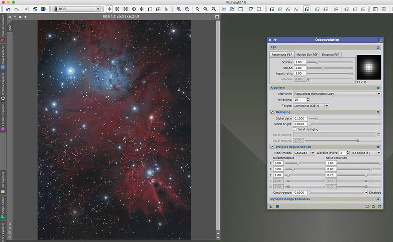

Skärpan om man får vara lite kritisk kanske inte topp, men det kan ju vara lite imma på linsen så här års
Jag körde lite deconvolution o kontrast på bilden. Tror det blev lite skarpare. Den är lurig den här funktionen. Kör man presets
så blir det ofta dubbelkonturer, men detta är en mildare variant.

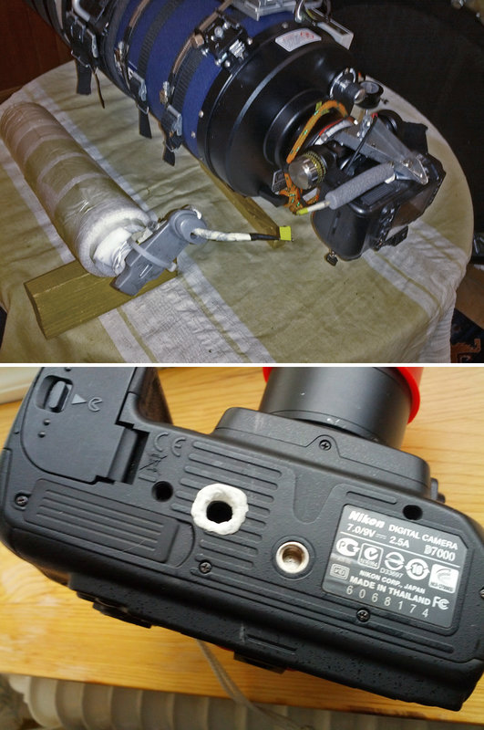

Grymt Ragge! Verkligen inspirerande, det ger hopp om att jag fortfarande har mycket att lära med de liknande utrustning jag har idag. Minns inte vad det var för kylning du hade. Har du någon länk?

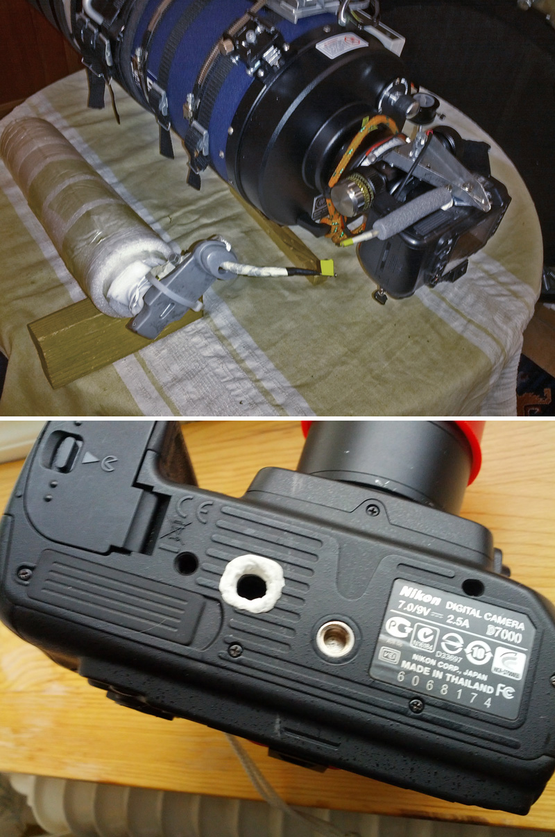

@MartinS, jag har haft lite olika varianter men numera fäster jag en "Freeze Gel Pack" (Ebay) - ingen bild tyvärr - på kamerans baksida (byter ut den några ggr per session), plus att jag blåser in svinkall koldioxid i kamerans inandöme. Det gör jag ungefär varannan bild, samtidigt med dithering.
Jag beslutade att kolsyrad dryck var en överreklamerad och onödig sak, så kökets SodaStream fick bli en mycket nödvändigare kamerakylare i stället. Efter en smärre ombyggnad förvaras den numera i frysen när den inte används, för att få lite extra kyleffekt (CO2 kyler ju även genom förgasningsprocessen).
Tog loss bottenplattan på kameran och borrade hål på ett strategiskt ställe, sedan dit med en silikonslang (som pluggas när den inte används). God jul till alla, och fram med borrmaskinerna nu !

Kanonbild! Vet dock inte om jag ska bli imponerad eller förfärad av ditt borrande i kameror och anslutning av Sodastreamer :o

Tar man bara bort bottenplattan innan man borrar så är det lugnt. Och lätt att plugga igen om man inte vill ha det kvar. Men jag hade aldrig gjort det med en ny och fin kamera, denna saknar nästan värde på beg. marknaden.
