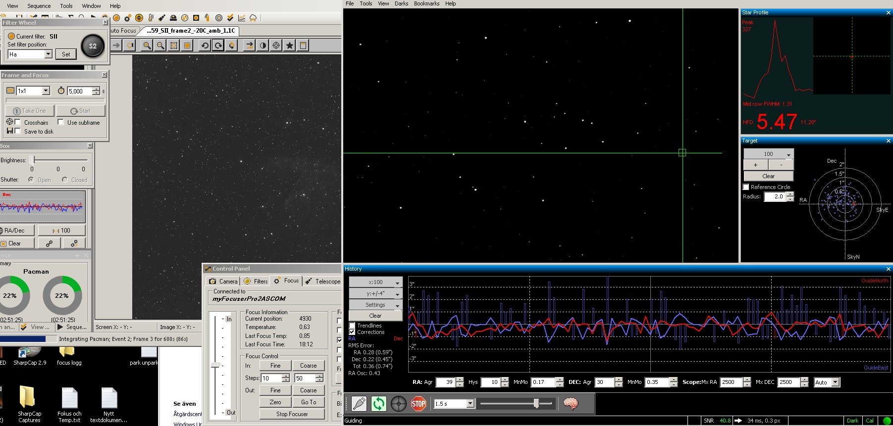

Här kommer en frame från idag. 600sec, annars är allt lika.
Hade bra guidning på denna FWHM uppmätt till 2,14 pixel i bilden.
SQM-L just nu ligger på 20.08, så jag har inte super mörkt på baksidan.
Har bytt guidekamera från ASI120MM till ASI178MM, 178MM är både känsligare och har mindre pixlar.
Använder en 60mm guide tub med 240mm fokallängd.
RMS tot på 0.74" är jag nöjd med på EQ6.
Har tyvärr kvar en del DEC-backlash så ibland blir det lite sämre om den försöker kompenserar för mycket i DEC.
/Magnus

Den där grafen såg väldigt fin ut. Är väl nåt sånt man själv hoppas få när man fått iordning på trackingen som inte vill vara med alls. Drömma kan man alltid :D
Har bekymmer med ra axeln som jag tror har med guidespeeden att göra. Ska gå över helt till eqmod istället för st4porten man kör med nu. Vet inte varför jag inte gjort det tidigare.. Tyvärr var det dåligt väder ikväll så väntar till imorgon på nästa tillfälle.
Lycka till och hoppas du får ihop till en fin bild sen för det ser ju inte dåligt ut nu som sagt :)
