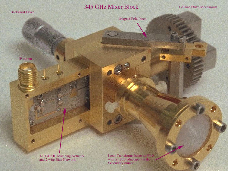

Jag höll på en del med radar i det militära. Det var våglängderna 30 och 100mm. Undrar hur en mottagare för 1mm ser ut?
Re: Bra bild på Vintergatan från ESO
Så här ser en variant ut. Vågledare förstås och kylning till låga temperaturer:
