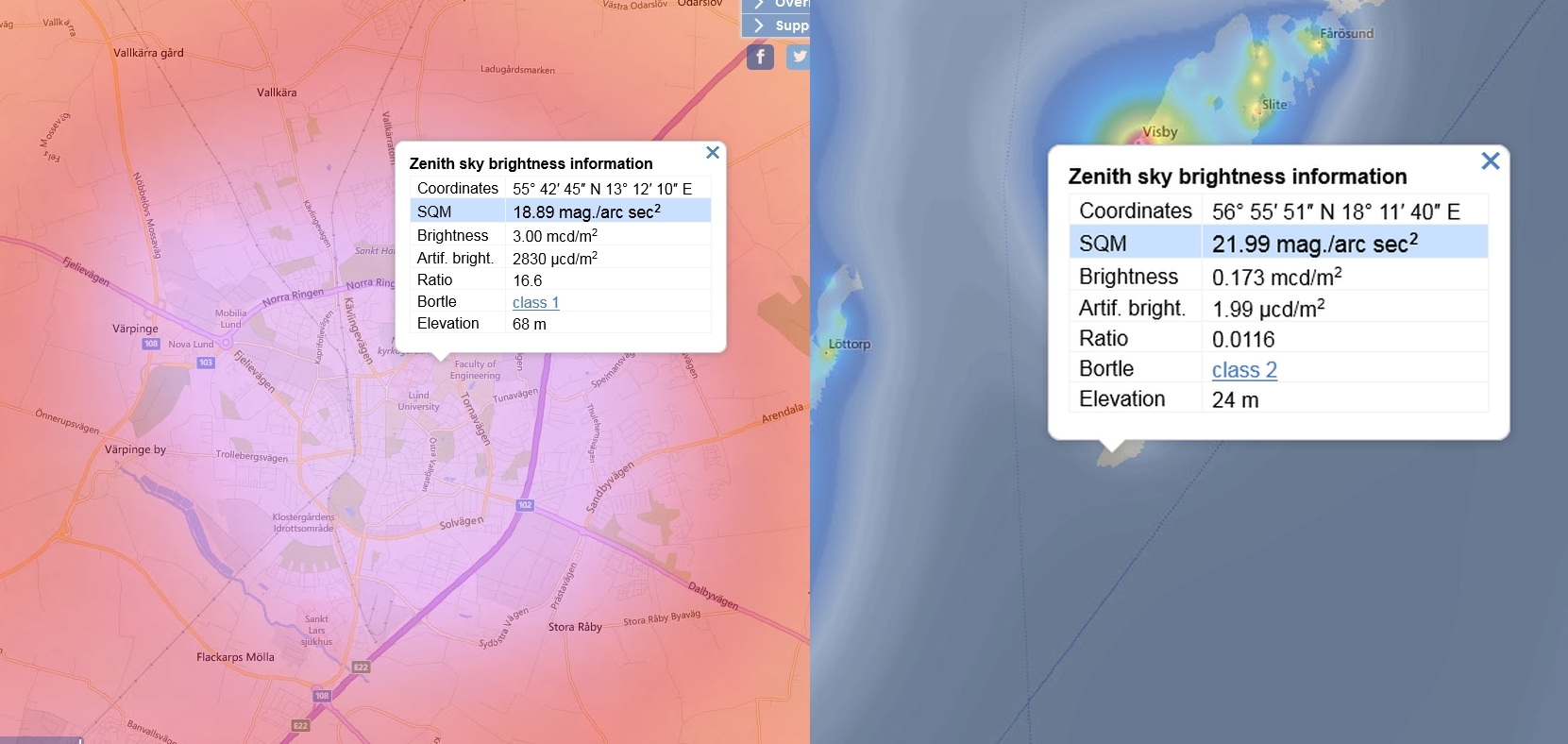

Verkar dock vara lite buggar i programmet. Astronomiska institutionen i Lund har bortle 1 (men det beror säker på deras forskning på mörk materia som kanske suger upp allt ljus:).
Vad jag kan läsa på tex wiki så verkar gränsen för bortle 1 gå vid ca sqm 21,7 medan programmet kräver bättre än 21,99 men det kan ju vara sqm beräkningarna som är fel.

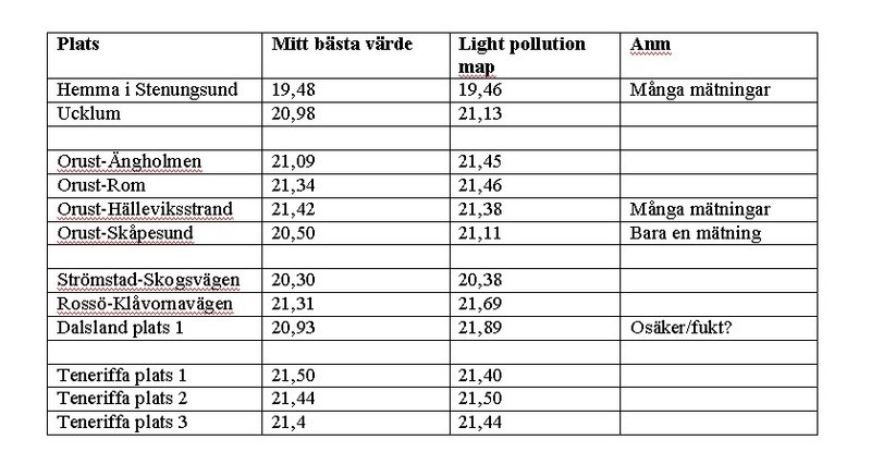

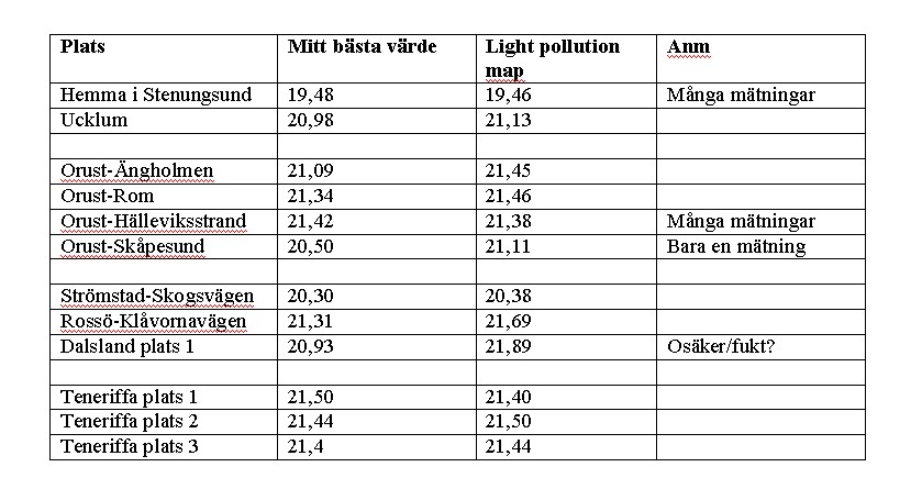

Jag köpte en SQM-L (Sky Quality Meter with Lens) som jag började mäta med 2014-09-28 och jag satte mig faktiskt och gick igenom mina loggböcker för att sammanställa mina mätningar, vilket jag inte gjort förut.
Det verkar stämma förvånansvärt väl, men jag skulle vilja säga att kartan verkar visa en plats potential, inte vad man nödvändigtvis ser en enskild kväll. Många kvällar är sämre, kanske främst på grund av fukt i luften och dålig transparens. Det kräver en del mätningar på en plats för att bli trovärdigt. Här är mina bästa mätresultat från olika platser jämfört med vad kartan påstår att det skall vara:
Det verkar stämma rätt bra tycker jag. Intressant!
/Torbjörn :)
