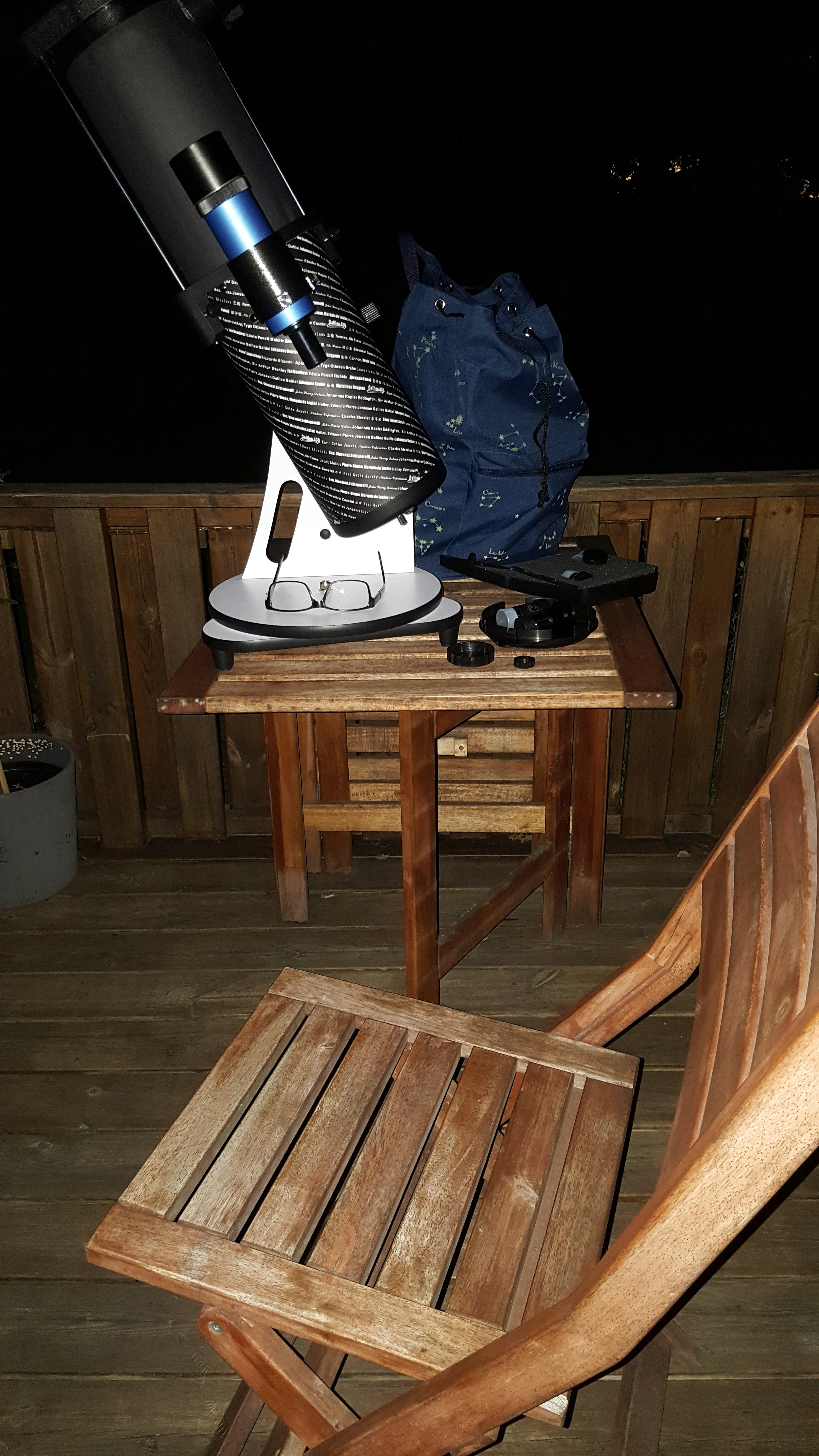

Inläggav Xavier » 2016-09-12 09:47:57
Ja, jag har en 9x50 sökare hemma och jag t.o.m installerade fästen på heritage utsidan. Problemet är att det är ett så pass litet teleskop att sökaren hamnar i ett väldigt obehagligt läge, också p.g.a tuben är hopfällbar:
Jag kanske borde skaffa en prisma diagonal till sökaren eller sälja den och skaffa en som redan har diagonalen... Fortsättning följer :)

Inläggav Hans Bengtsson » 2016-09-12 10:43:36
Det man nästan till varje pris vill undvika är spegelvänd bild i sökaren, det blir mycket förvirrande. Här är en vinklad 9x50 sökare som ger helt rättvänd bild:
http://www.stjarnhusetonline.se/prod/sk ... e9x50.html
Du får ju då både i sökare och teleskop icke-spegelvända bilder. Att bilderna kommer att vara orienterade med 180 graders skillnad är ett mindre problem (men i och för sig ett icke-önskvärt förhållande ...). Man vrider helt enkelt kartan 180 grader när man går från sökare till teleskopokular.

Inläggav Xavier » 2016-09-13 09:08:49
Igår var jag ute och testade lite.
Handhållen tekniken är fortfarande lite svårt för mig, men som Thomask säger tror jag att det är en tränings fråga. Jag kan se hur det kan fungera framförallt med stjärnor som man "besöker" ofta.
Jag försökte med sökaren ännu en gång. Första försöket var ganska tidigt på kvällen, när chi Cyg var fortfarande relativ låg, och det gick jättebra. Jag konfigurerade Sky Safari så att det visade en cirkel ungefär så stor som fältet som jag får i sökaren vilket gjorde väldigt lätt att identifiera stjärnorna mellan hopp osv.
Jag testade lite senare när chi Cyg var mycket närmare Zenith:
Då var det inte så roligt, försökte på alla möjliga sätt men min nacke gillade inte det. Jag tror att det är vara att inse att jag köpte fel sökare och köra på den du visade Hans. Just nu har jag den här:
http://www.stjarnhusetonline.se/prod/sk ... aight.html
Den visar samma bild som teleskopet. Om jag förstår rätt den som du (Hans) skickade gör samma sak? I så fall ska jag sälja min nuvarande och skaffa den.

Inlägg: 4273
Inläggav Hans Bengtsson » 2016-09-13 10:16:28
Ja, bekvämligheten är A och O vid visuellt observerande, och jag förstår att det blir obekvämt att använda din nuvarande sökare vid observationer nära zenit. Jag har en likadan sökare till min 8-tummare, men har "fixat" problemet på så sätt att jag har ett balkongtak ... det betyder att jag ändå inte kan observera objekt som ligger särskilt högt på himlen! Därför har jag inget behov av vinklad sökare.
Nackdelen med en vinklad sökare är att det blir lite svårare att sikta exakt, men det är till stor del en vanesak. Man tittar längs utsidan av sökaren och kan då utan problem träffa så rätt att den sökta ljusa stjärnan finns inom sökarens synfält. Och fördelen med vinklad sökare är förstås att det blir betydligt mindre ansträngande att observera nära zenit.
Den vinklade sökare jag länkade till ger icke-spegelvänd bild, vilket också ditt teleskop ger. Men sökaren ger norr uppåt, medan teleskopet ger söder uppåt. Det handlar således bara om att vrida kartan när man går från sökare till teleskop, en manöver som snart går automatiskt.

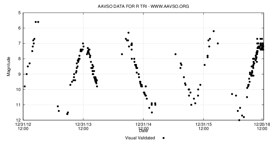

Inläggav Hans Bengtsson » 2016-11-16 11:52:59
Det verkar som om R Tri är inne i ett ganska ljusstarkt maximum. Björn K noterade magnitud 5.8 igår kväll.
Jag ser i den förteckning över maxima som Thomas K gjort ...
http://var.astronet.se/mirainfovsx.php? ... ch=2445215
... att R Tri våren 1913 nådde magnitud 5.6, och att stjärnan våren 1916 skulle nått 5.3. Undrar dock om inte det senare värdet är ett tryckfel i AAVSO-dokumentet, skall nog vara 6.3 istället? Se AAVSO-diagrammet 1913-1916 nedan.

ThomasK
Inlägg: 1436
Inläggav ThomasK » 2016-11-16 14:33:28
Du verkar ha rätt Hans, det verkar inte finns mycket stöd för att R Tri nådde 5.3 1916. Jag har därför tagit bort den uppgiften i databasen.
