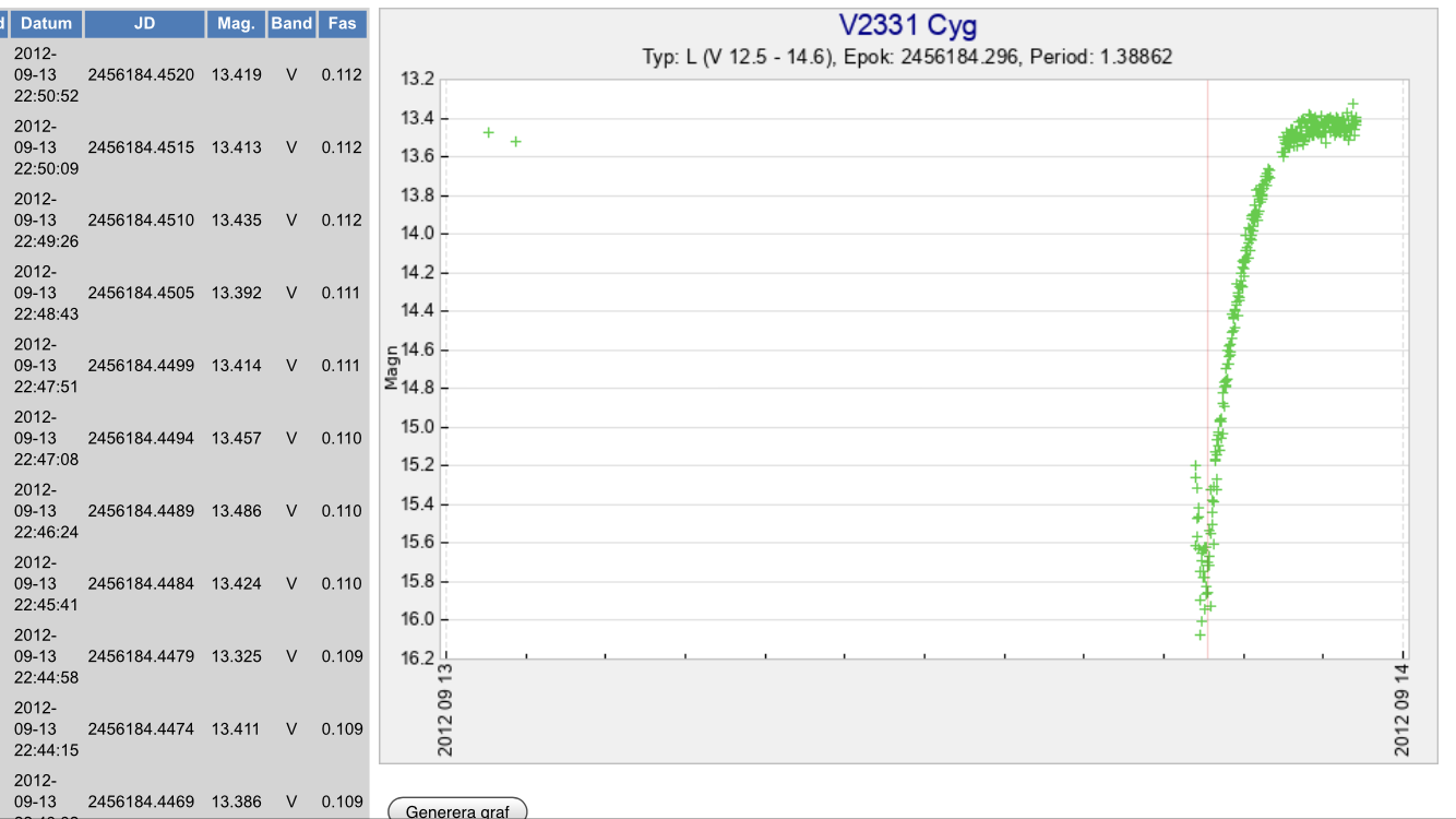

Har kollat lite närmare på obsarna. Jag tror det är en Algol-stjärna med period ca 1.4 dygn.
Man får då detta snygga fasdiagram:
http://var.astronet.se/graph/vargraph.p ... nd=@V&.png
Speciellt behövs fler mätningar mellan fas 0.00 och 0.05 samt mellan fas 0.95 och fas 1.00. Dessutom finns det goda chanser att ett sekundärminimum kan ligga vid fas 0.50, där saknas än så länge obsar. Vilket, slår det mig nu, kanske inte utesluter en period av endast 0.7 dygn! Får kolla det.
Javisst, 0.7 dygn passar perfekt. Preliminära element för V2331 Cyg:
Minimum = 2456174.59 + 0.700 E

Ja detta tycks vara en riktigt snabb Algol-stjärna. Period ca 16 timmar 48 minuter och med en total varaktighet av primärförmörkelsen ca 2 timmar 40 minuter.
Allt detta som en helt preliminär analys. Detaljer kommer med fler mätningar. Eventuell sekundäreklips har vi ännu inte kläm på.
Edit:
Det känns som ett bra läge att engagera våra skickliga astrofotografer i detta ärende. En sak som skulle ge väldigt viktig info vore tidsseriemätningar, dvs kontinuerlig följning, under någon primärförmörkelse (som alltså håller på endast ca 2 timmar 40 minuter). Vi kan nu i förväg med god noggrannhet beräkna när sådana förmörkelser kommer att inträffa.
Innan vi skriver rapporten (kanske om ett halvår) bör vi också kontakta någon duktig spektroskopist för att få en spektralanalys av systemet. Har ni några bra namn? Kanske Johan Warell har ett bra förslag?
Edit 2:
Thomas K har nu använt Peranso (se inlägg nedan) och hittat några fler perioder som kan vara möjliga: speciellt intressanta bland dessa verkar 1.39 dygn, 2.29 dygn och 3.51 dygn.

Ja och den här gången fick vi varsin bild med 8 minuters mellanrum, så det känns allt mer säkert att vi verkligen hittat en förmörkelsevariabel. Väldigt spännande detta. Jag har analyserat våra mätningar hittills med Peranso och fått fram följande möjliga perioder och max längd på förmörkelsen (i procent av perioden), än finns det många möjligheter som stämmer in på obsarna:
0.69 20%
0.775 10%
0.885 25%
1.17 15%
1.39 15%
1.74 10%
2.29 20%
3.51 8%

Det är tydligt att några av Peranso-perioderna är fullt möjliga alternativ till 0.70 dygn, och några är det inte. Exempelvis tycks 0.69 dygn inte stämma med mätningarna, inte heller 0.775 eller 0.885 dygn. Fler obsar behövs.
