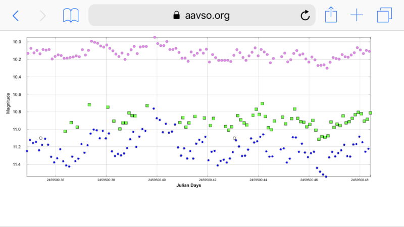

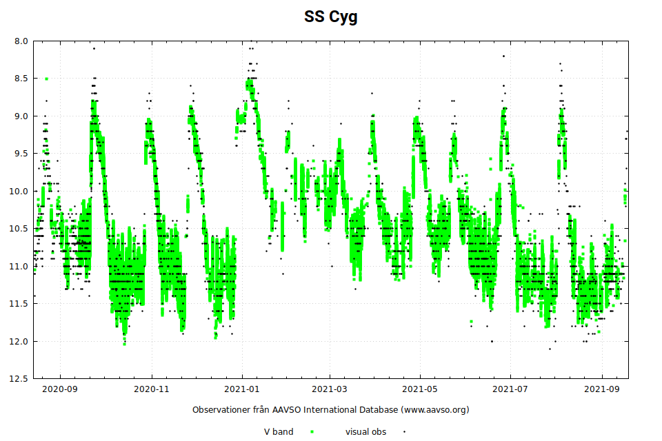

Senaste BVI-data från Magnus Larsson, gällande natten 31 aug - 1 sep.
SS Cyg varierar just nu rätt lugnt och sansat i visuella intervallet 11.2 - 11.6. Kommer nog ett nytt utbrott rätt snart.

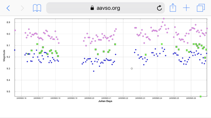

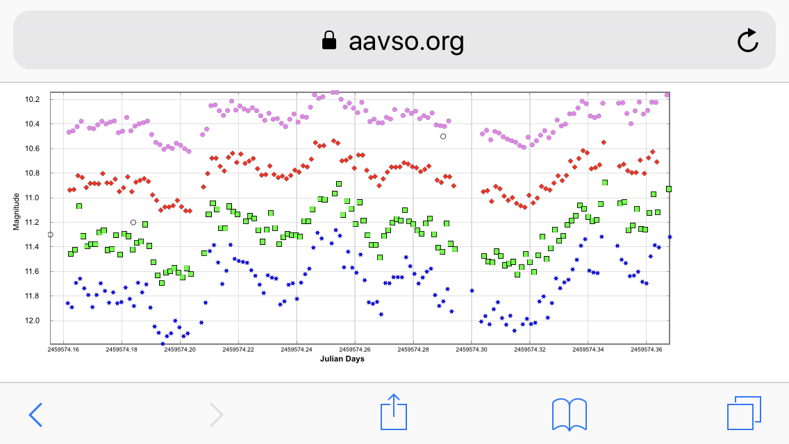

Nedan ses Magnus BVI-mätningar av SS Cyg kvällen den 7 oktober. Oscillationernas amplitud är större i kortare våglängder än i längre våglängder.

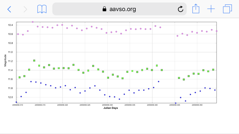

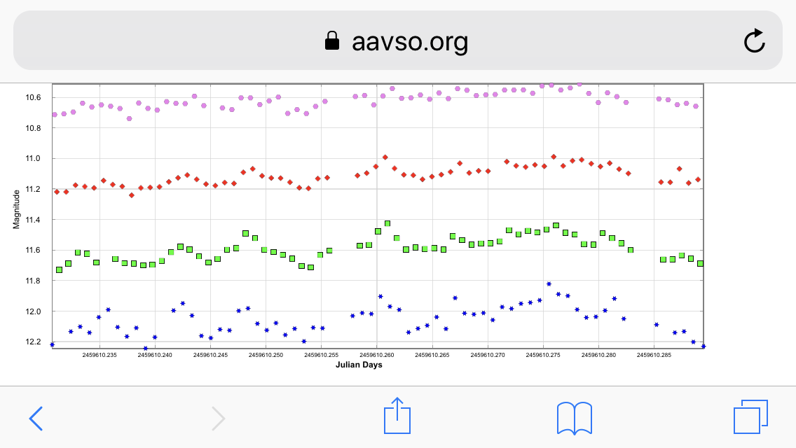

Från den gångna natten (12-13 oktober) har hämtats nedanstående graf för SS Cyg. Den bygger på Magnus Larssons BVI-mätningar.
Stjärnan ligger i minimum men vägrar att gå ner till den normala historiska vilomagnituden ca 12.

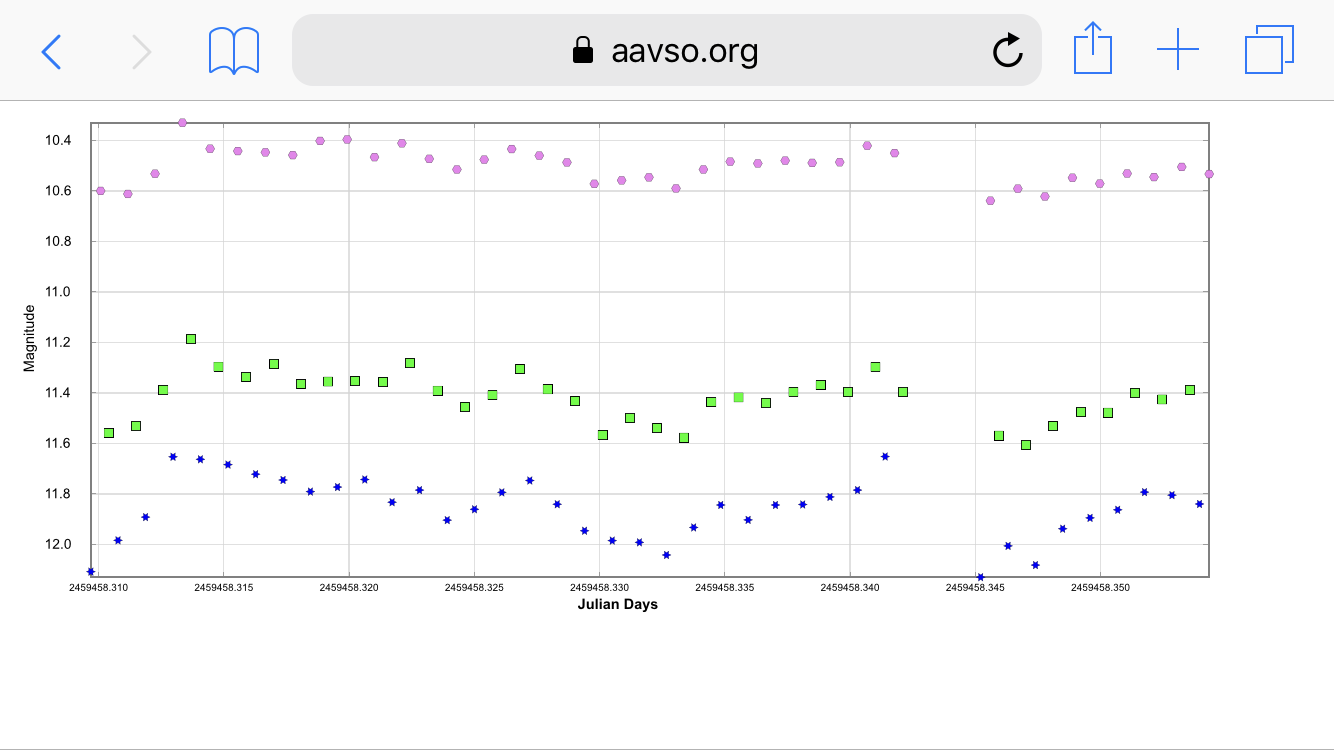

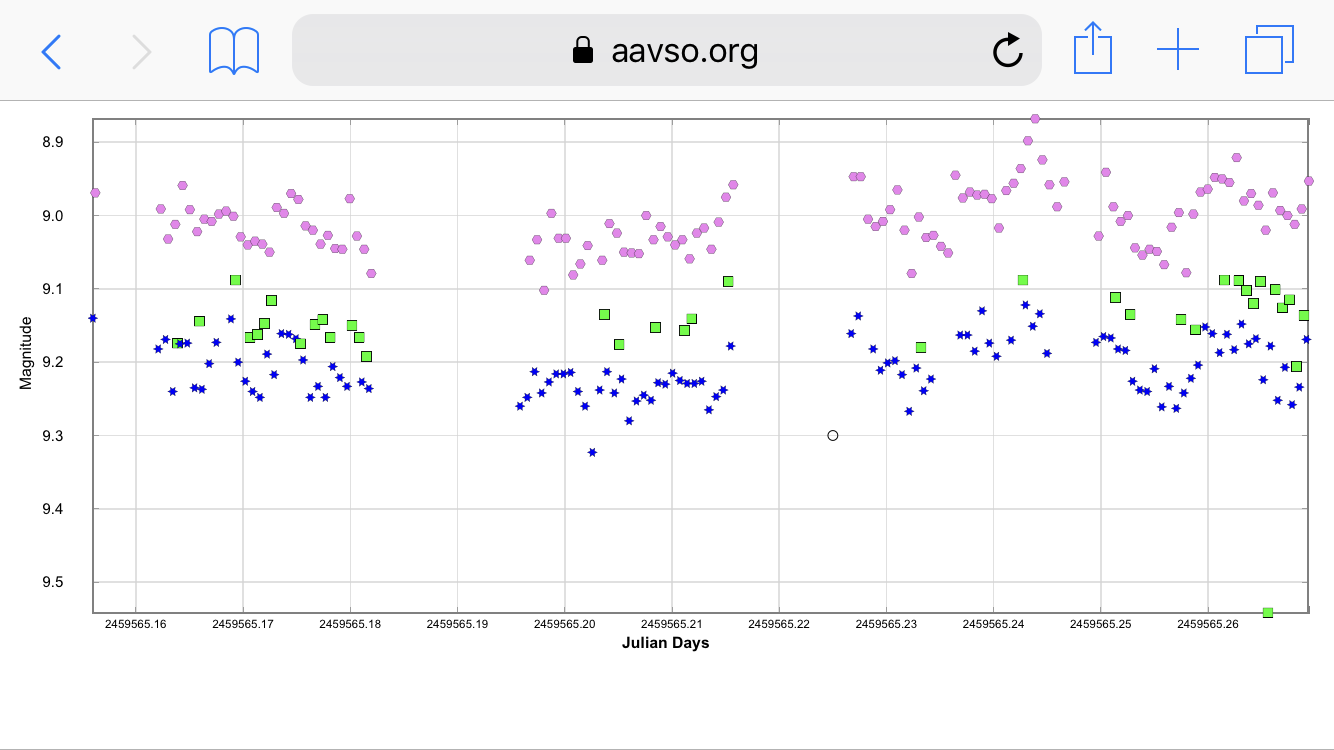

SS Cyg befinner sig i utbrott, vilket kan ses i nedanstående diagram med BVI-mätningar som Magnus utförde igår kväll (16 dec). Även Hernán och David obsade stjärnan under kvällen.

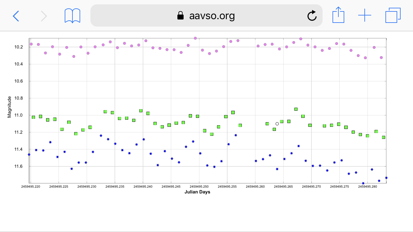

Fantastiskt fin tidsserie av SS Cyg i fyrfärg (BVRI) från Magnus natten 25-26 dec!

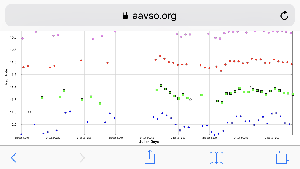

Magnus unika samling av flerfärgfotometri av SS Cyg fylls på med nya serier. Natten 4-5 januari blev resultatet som framgår av grafen nedan.
Stjärnan befinner sig i viloläge. Oscillationernas amplitud är som vanligt större vid kortare våglängder än vid längre.

Nedan ser vi Magnus senaste tidsserie av SS Cyg, från igår kväll (30 jan).
En väldigt intressant och grundläggande fråga är varför dessa icke-periodiska oscillationer egentligen inträffar. Och de tycks vara mycket tydligare hos just SS Cyg än hos andra dvärgnovor av samma slag? Magnus ihärdiga och unika flerfärgfotometri kommer säkert att bli en viktig pusselbit när den frågan så småningom får ett teoretiskt svar.
