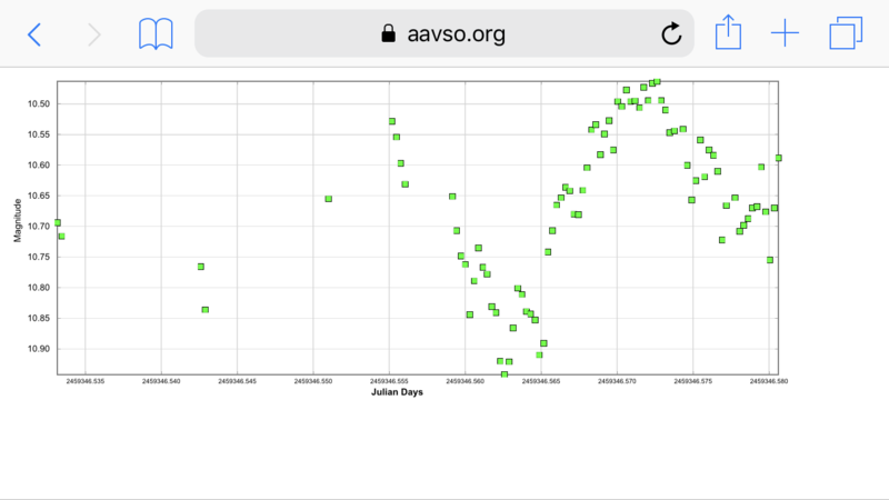

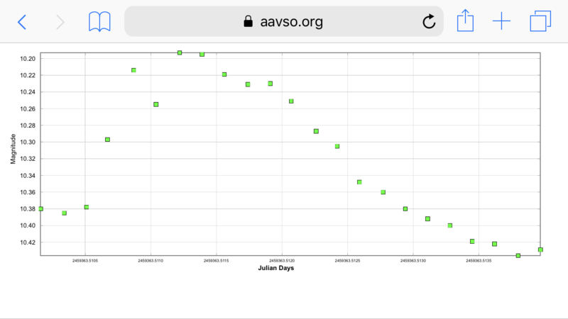

Med denna morgon obsar också ser det klart ut som ett nytt "maximum", men ännu så länge på lite lägre nivå.
Re: SS Cygni i utbrott
Dina mätserier av SS Cyg måste redan nu betraktas som en modern klassiker i svensk amatörastronomi!

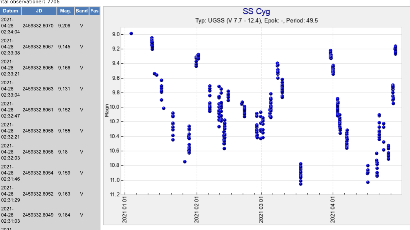

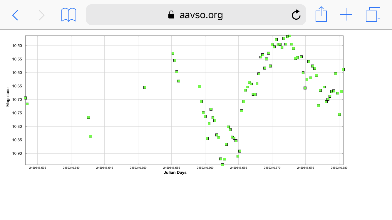

Nedan ses V-serien från morgonen 28 april i detalj.

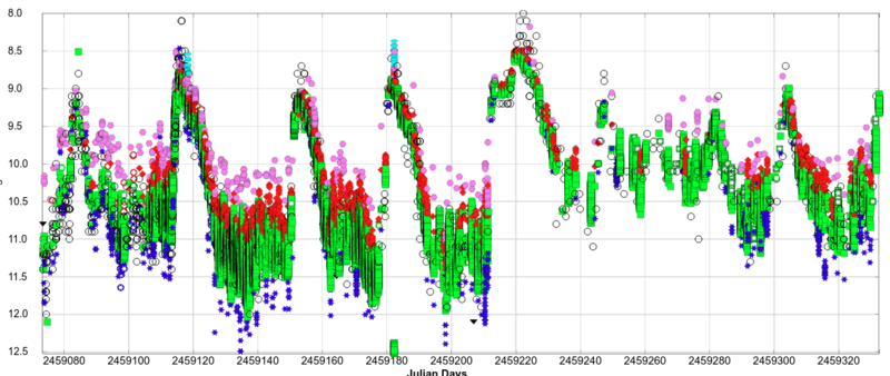

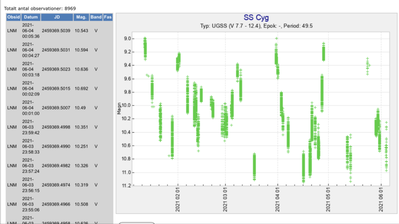

I diagrammet nedan har plottats 10-minuters medelvärden av de V-mätningar som finns i SVO sedan nyår. Vi ser en tendens till mindre amplitud (ungefär: höjden av ”staplarna”) i oscillationerna när stjärnan är ljusstark.

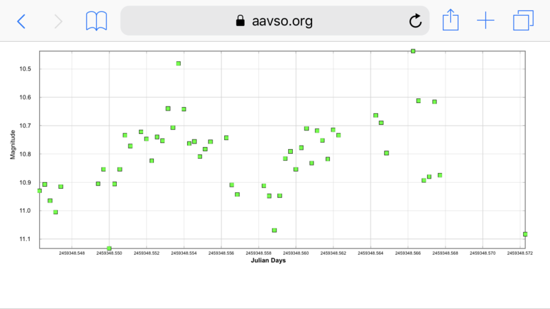

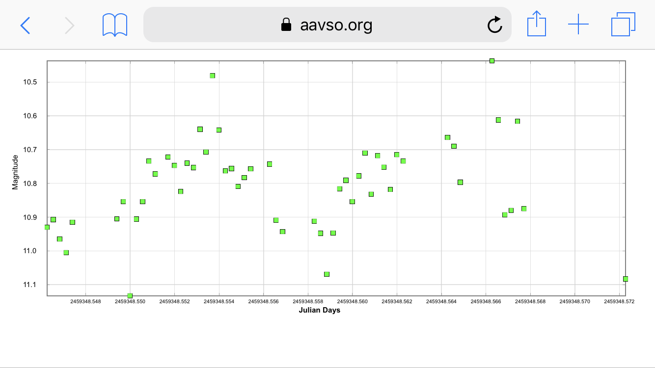

SS Cyg har nu hamnat i något som kanske kan kallas viloläge, efter utbrottet. Som vanligt är oscillationerna större, amplitud ungefär 0.4 magnituder, under denna ljussvagare fas.
Magnus tidsserie från i morse (12 maj) visas nedan.

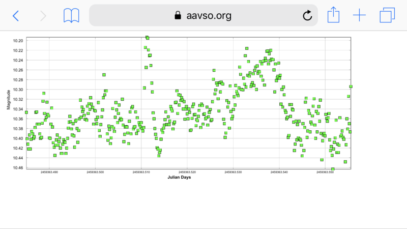

Oscillationer med amplitud ca 0.4 magnituder fortsätter. Diagram nedan enligt Magnus mätningar i morse (14 maj).

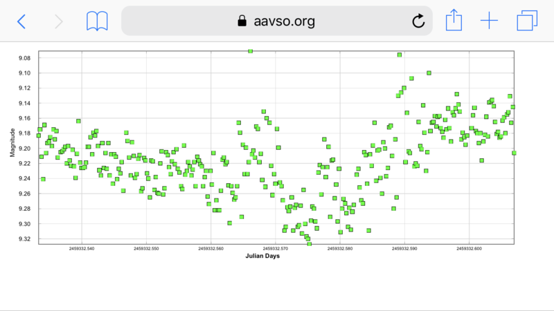

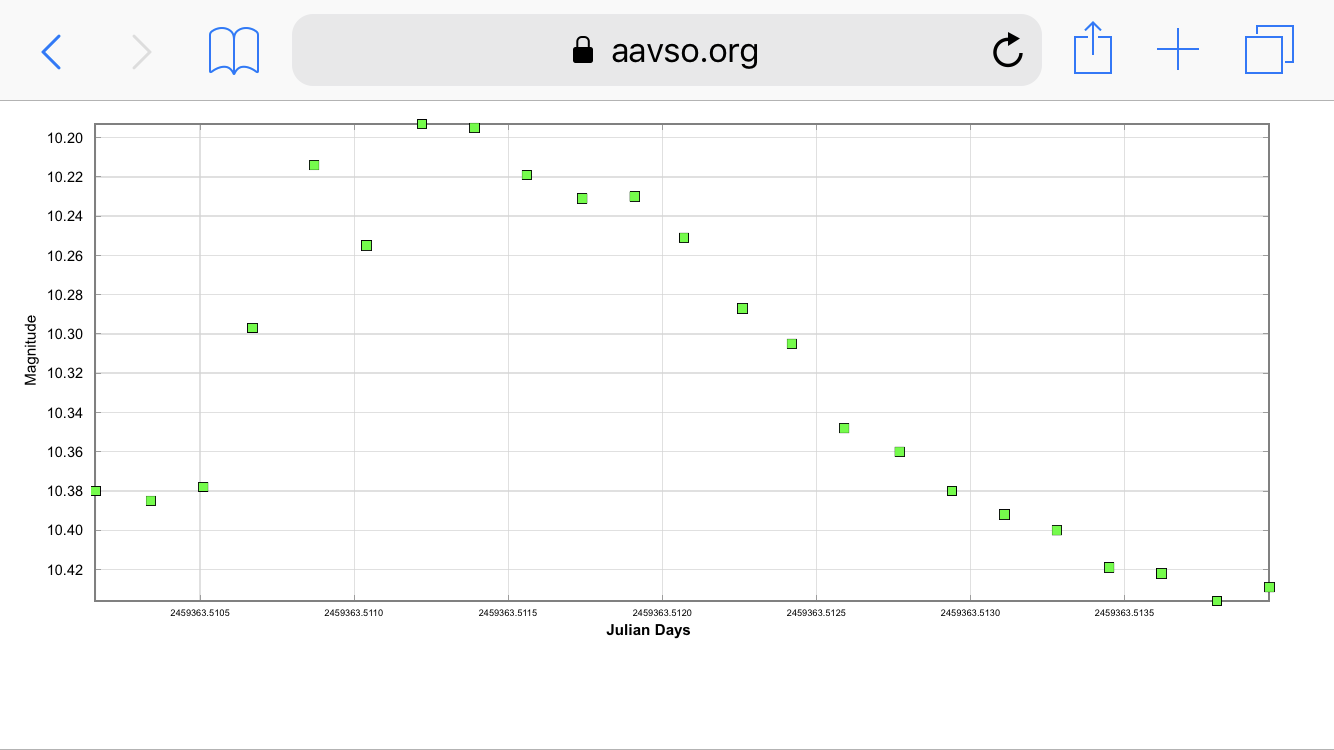

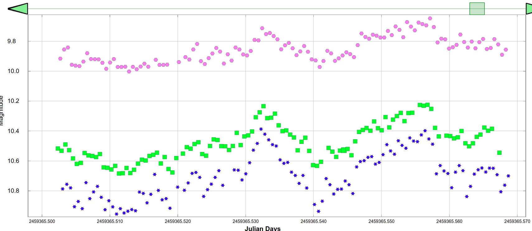

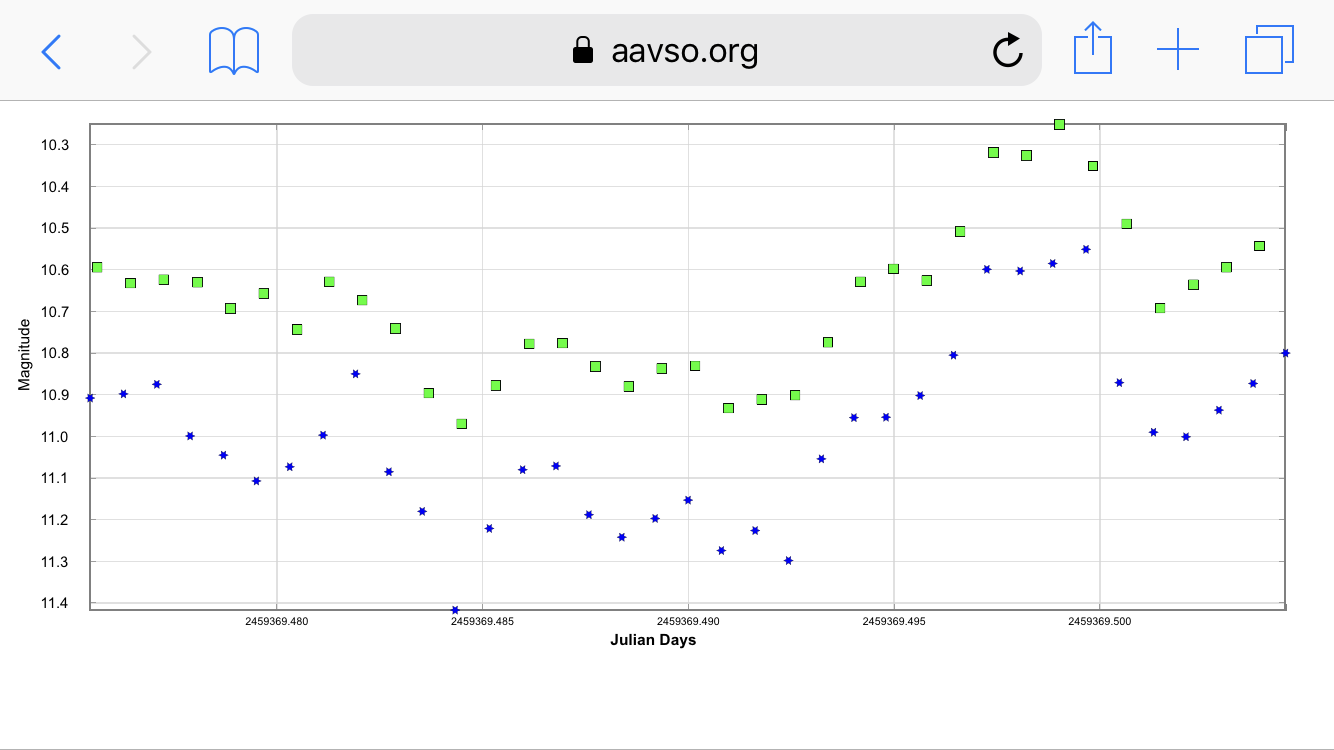

De två senaste nätterna (28-29 maj och 29-30 maj) har Magnus utnyttjat bl a till att producera tidsserier för SS Cyg, se resultat nedan. Den senaste är i trefärg, BVI.
Lägg särskilt märke till den ovanliga mycket snabba toppen i den övre kurvan, amplitud en kvarts magnitud!
Magnus:
Det verkar som om du nu har en komplett uppsättning filter BVRI? (jag såg en R-mätning du gjort av en annan variabel). Multifärgmätserier är förstås extremt intressanta.
Edit:
Längst ner har jag nu lagt till en uppförstorad version av den snabba topp jag nämnde tidigare.

Nu backar jag från min skepsis mot att ta tidsserier med flera filter. Nattens serie med SS Cyg är här:
Som jag ser det, varierar det mycket mer i B-bandet här, än i IR. Håller ni med? Finns det nåt smart sätt att plotta I-B? Jag är inte så bra på Vstar (än, har precis påbörjat en kurs :)) men vad säger ni andra? Och om det här nu stämmer - vad skulle det, rent spekulativt, kunna peka på? Jag har faktiskt inte läst nåt om att fluktuationer eller oscillationer skulle vara mer i vissa band.

SS Cygni är ju ett system med en het vit dvärg och en sval röd dvärg. Jag misstänker att det mesta av I-ljuset kommer från den röda dvärgen, som kanske är mer stabil. Den vita dvärgen med sin halo är den som fluktuerar mest och lyser starkast i B-ljus och kanske därför du ser störst variation i den våglängden.
Instämmer. Donatorstjärnan är en röd dvärg med spektrum K5, den bör ha färgindex (B-V) ca +1.2. Mottagarstjärnan är en vit dvärg som bör ha färgindex (B-V) kring noll.
När den vita dvärgen och dess ackretionsskiva är som mest aktiv bör den dominera kraftigt, och (B-V) vara endast lätt positivt. När den vita dvärgen lugnar ner sig bör färgindexet öka eftersom den röda dvärgen då inte blir lika underställd.
Jag tycker man kan se detta särskilt i samband med toppen i mitten av diagrammet. När ljusstyrkan avtar efter toppen så ökar färgindexet, de tre kurvorna får tydligt olika lutning. Dock får man anta att den vita dvärgen fortfarande dominerar, färgindexet (B-V) ligger trots allt närmare noll än +1.2.
Ovanstående var bara några tankar i all hast. I stiget som följer efter nyss nämnda topp tycks dock de tre kurvorna löpa i stort sett parallellt. Varför vet jag inte...

Kanon! Jag kan ju inte låta bli att försöka spekulera om det. Givet att den röda är stabil, så bör väl luminansen här, nära ett slags maximum, domineras av den vita dvärgen och ackreationsskivan? Med andra ord, det bör väl vara ett rejält bidrag också från det systemet, till I-bandet? Och om det är termisk emission (svarkroppstrålning) vi pratar om, så ingår väl det (jag kanske svamlar här). I och med attockså I-bandet varierar så pekar väl det på ett bidrag från ackreationsskivan (givet att det är där det oscillerar/fladdrar)?
Jag har också läst nånstans att vid utbrott står den heta fläcken för så mkt som 50 % av den totala luminasen - men det kan väl variera mellan olika system.
Anyways: om det är den heta fläcken som står för termisk emission som är så mycket starkare i blått än i IR, så måste det väl vara ganska höga temperaturer vi talar om?

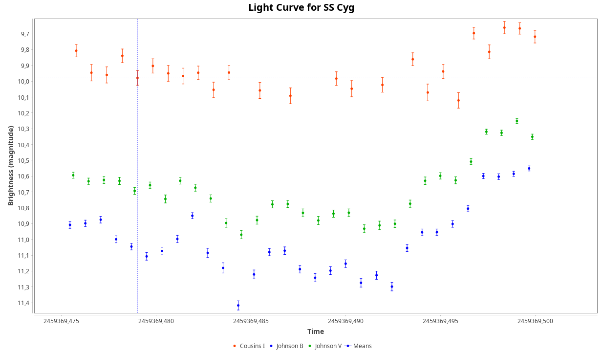

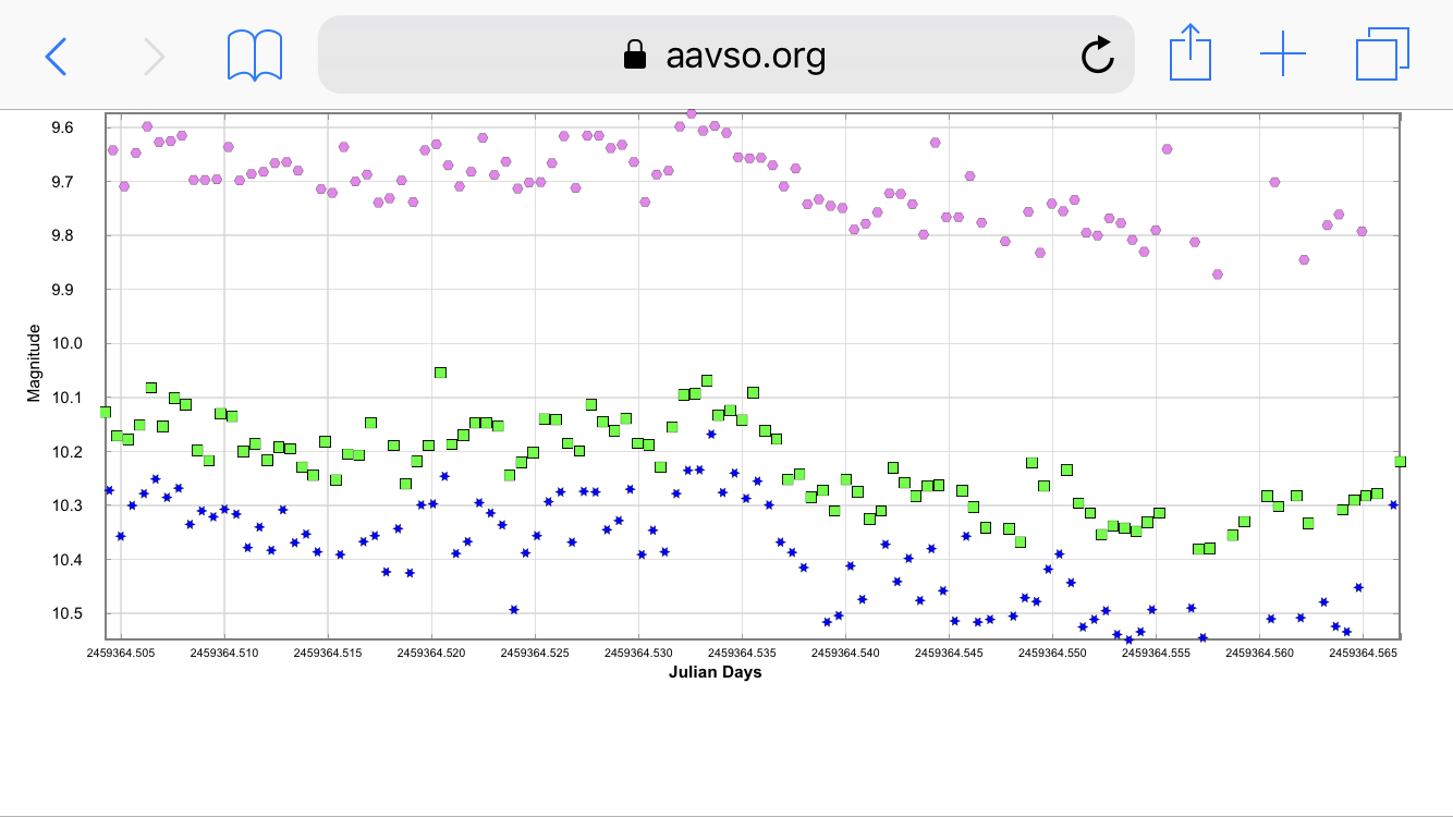

Nu fick jag till slut in Ir-data också - hade problem med att plate-solva dessa för jag hade nog lite kort exponeringstid. Men med manuellt arbete och nova.astrometry.net så löste det sig till slut. Så blir de tre filtren tillsammans så här:
Som innan så är amplituden betydligt mindre i Ir än i blått. Tyvärr kom det moln efter en stund annars hade jag kunnat få en mycket längre serie. Kanske nästa gång!
