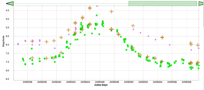

Har lagt in lite fler mätningar med SDST. Se figuren nedan.
En liten fundering: Mätningar med IR filtret görs av oss samt två till. Framförallt är det en person i Kanada (Halifax, observer kod BVS) som utför mätningar. Som ni ser i figuren nedan så ligger deras mätningar alltid något lägre än våra mätningar, vilket är märkligt. Dock måste det påpekas att det är svårare att utföra mätningar med IR filtret, eftersom det finns färre comp stjärnor som oftast har låg SNR. Mätningar mot enskilda comp stjärnor varierar ganska mycket, och jag brukar checka av de som avviker mest (vilket kan vara upp till 0.2 i mag). Någon som kan kommentera detta?
Clear skies,
Pablo

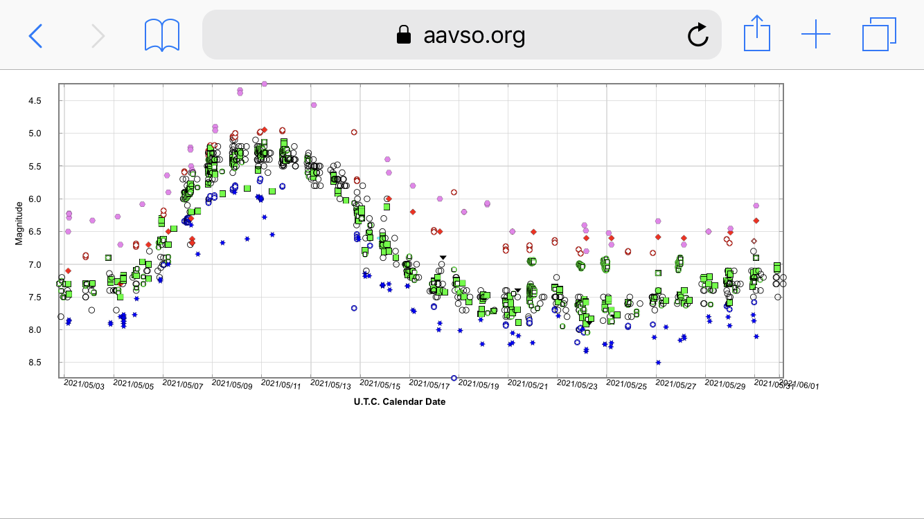

V1405 Cas har ljusnat ytterligare något. Magnitud 7.2 skattades av Johan Warell kvällen den 29 maj.

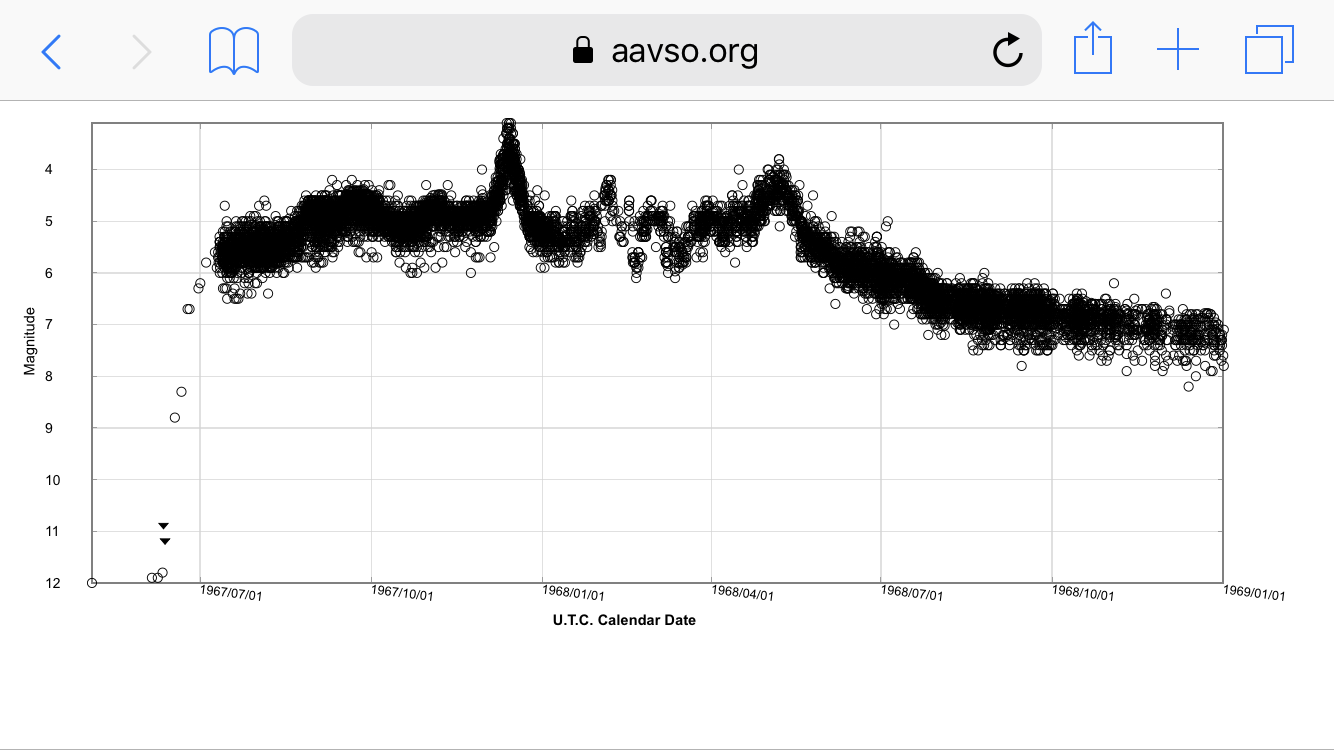

Jag lägger också som jämförelse in ljuskurvan för den mycket långsamma novan HR Del. Den flammade upp sommaren 1967 men nådde max först kring luciatid, och fick sedan en ny (men lägre) topp våren 1968.

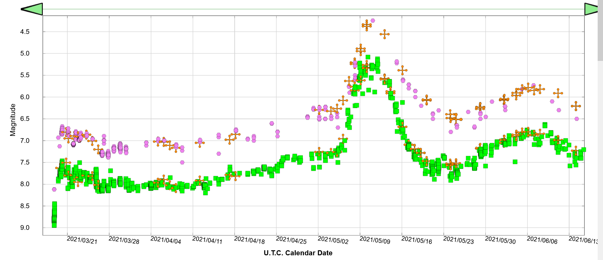

En liten uppdatering.
V1405 Cas blir aningen ljusstarkare för varje dygn. Den är nu uppe på visuell magnitud 7.0 (AAVSO-obsar).

Post by pava0555 »
Hej
Jag lyckades identifiera felet i IR mätningarna ovan. En person rapporterar värden som har 0.2 mag ljussvagare än våra värden. Personen verkar använda ett teleskop med lång brännvidd, vilket betyder att han får få comp stjärnor. Hans värde är baserad på en enda comp stjärna, nr 105, och ingen check star. Vi får fler comp stjärnor med SDST, och från fotometrianalysen i VPHOT ser jag att stjärnorna 105 och 102 ger alltid en estimerad magnitud som är ca 0.2 mag ljussvagare än de andra comp stjärnor (ca 10 st totalt). Stjärna 105 ligger nära novan, vilket förklarar varför han använder den. Jag brukar checka av 105 och 102 (nr 105 är dessutom en väldigt röd stjärna), och använda resten av comp stjärnorna som har tillräckligt bra SNR, vilket gör att våra värden skiljer sig mot den andra personens värden med 0.2 mag.
Tänkte att något liknande kan förklara mätningatna för V1674 Her i V band, som Hans skrev om. Satt med den igår och vet att vissa comp stjärnor ger avvikande magnitud för novan. Ska se om jag kan identifiera någon felkälla ikväll.
Clear skies,
Pablo
magnuslar
Posts: 699
Joined: 2014-12-22 10:41:51
Re: V1405 Cas = N Cas 2021
Post by magnuslar »
Bra kollat!! En trolig felkälla kan ju vara färgen. Hur ser comp-stjärnornas B-V-värden ut, jämfört med dem ni använt med SDST?
