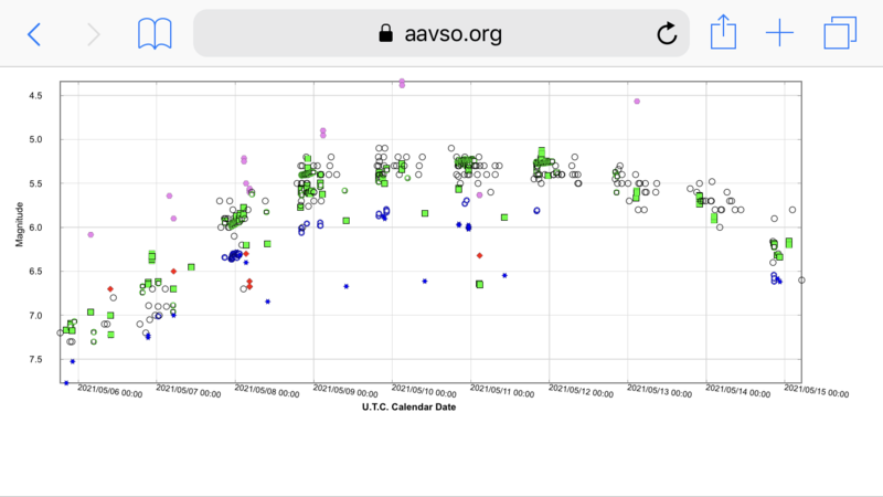

Det är extra viktigt med vanliga visuella skattningar när novan är så ljusstark som nu. Fotometriska mätningar med teleskop kan vid så höga nivåer vara knepiga och förenade med stora felkällor, vilket vi ser i de senaste AAVSO-resultaten. V-magnitud allt från från 5.2 till 5.6 vid samma tid.

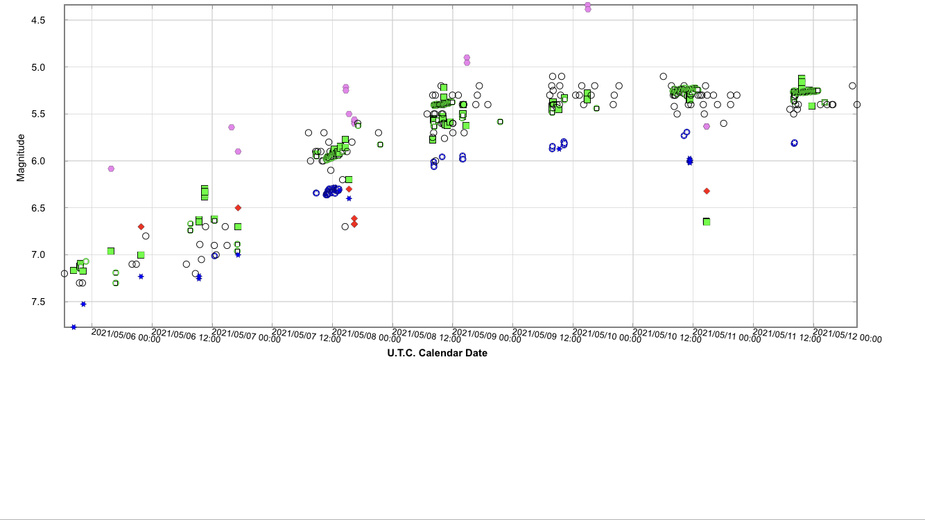

Det verkar nu som om novan nått sitt slutliga (?) maximum, V-magnitud ca 5.25.

Kvällen den 12 maj skattade David Heinonen magnituden till 5.5, detta är helt i överensstämmelse med andra observatörers resultat. Maximet inträffade preliminärt den 11 maj.

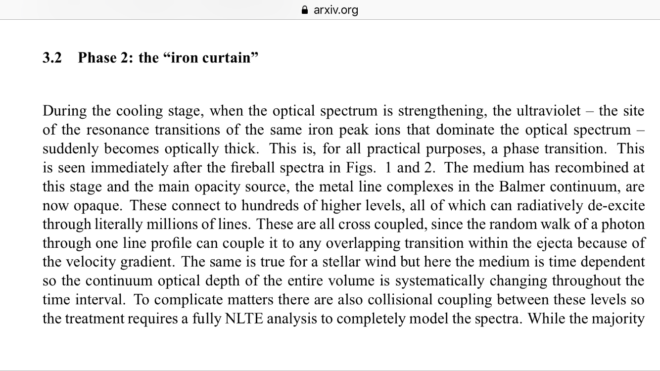

Det är förmodligen spektroskopiska observationer man syftar på. Fotometriskt tror jag att dygnsvisa mätningar räcker långt. Även om man förstås inte kan utesluta magnitudskillnader från en timme till nästa ... svårt att veta.
Spektroskopi är en viktig del av astronomin, men det krävs rätt djup specialkunskap i ämnet för att förstå innebörden av alla iakttagelser. Den kunskapen saknar jag tyvärr. Men det är tydligt att novan nu hamnat i ”järnridå-fasen” (iron curtain stage) med kraftig UV-absorption orsakad av novans ejecta.
En sammanfattning av novaspektroskopi hittar man här:
https://arxiv.org/pdf/1211.3176.pdf" onclick="window.open(this.href);return false;
Rätt tufft material att tränga igenom, men man kan alltid tillgodogöra sig något.

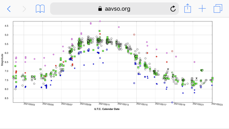

Det tycks som om avtagandet tillfälligt hejdats. Några V-mätningar den senaste natten (18-19 maj) ger magnitud ca 7.3.
Tre ljusa novor långt uppe på den nordliga stjärnhimlen under mindre än ett års tid, det är verkligen ovanligt: V1391 Cas, V1112 Per, V1405 Cas.
Mätningarna från SDST har varit många och högklassiga och av bestående värde. Det är för övrigt en bra sak med alla goda variabelobservationer, de kommer för all överskådlig framtid att vara tillgängliga och användbara för forskare.

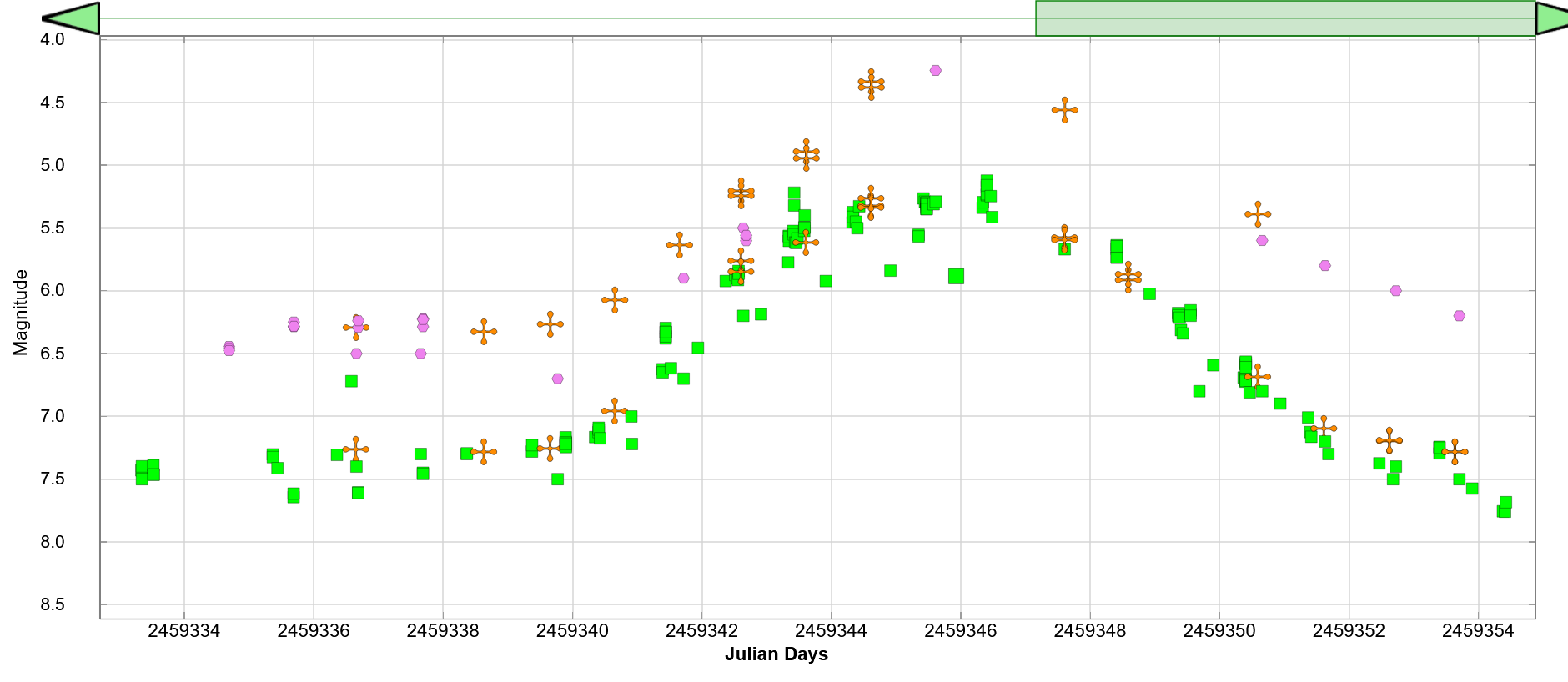

Gjorde bort med den 17-19. Eftersom novan minskade i styrka ändrade jag exponeringstiderna, vilket ledde till att jag brände Ir mätningarna den 17-19. V mätningar fick vi iaf, se nedan.

Re: V1405 Cas = N Cas 2021
Jättebra jobbat, verkligen!
En spännande sak med novor är att var och en är unik, med en egen personlighet (stjärnlighet?). Det går aldrig att veta vad som ska komma härnäst.
Ingen hade väl kunnat förutse att V1405 Cas skulle hamna i ett så löjligt långt premaximalt stopp, även om det - när platån hade pågått ett tag - gick att ana att det verkliga maximet ännu inte hade inträffat. Dels var den ”första” amplituden onormalt liten, dels tydde spektra på att novan fortfarande befann sig i ett premaximalt stadium.
Max-toppen blev påfallande symmetrisk. För ögonblicket sker avtagandet relativt långsamt. Är det en slump att falnandet hejdats vid ungefär den nivå som motsvarar ljusstyrkan under stoppet? Jag har inte en susning.
Så småningom får vi jämföra de tre aktuella novorna, deras ljuskurvor ser mycket olika ut. V1112 Per var mest ”normal”, tycker jag.
För ögonblicket avtar inte novans ljusstyrka, det finns snarare en liten tendens till ökning. Men den saken kan förstås snabbt ändras. Vi får hålla ögonen öppna.
