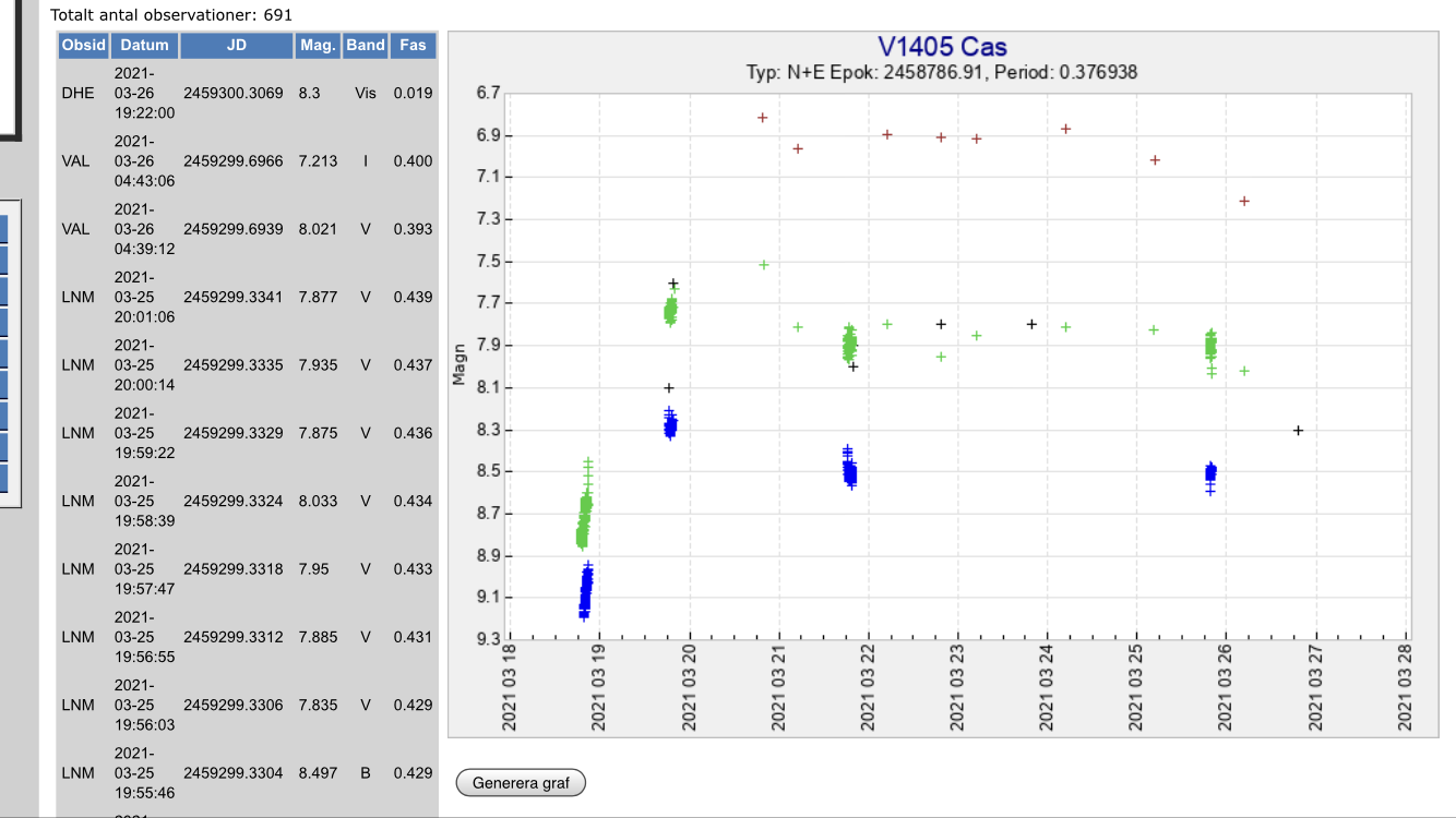

Jag funderar över de här tidsserierna. Är det meningsfullt att köra så, när det nu inte händer så mycket med den? Eller kan det kanske hända saker? När det gäller dvärgnovor är det ju ett ganska litet system med rätt korta tider som kan producera snabba förändringar - omloppstider på nån timme och fluktuationer i ackrationsskivan på några 10-tals minuter ibland. Här handlar det väl mer om en detonation i/på stjärnan så att det som händer är att ett moln av het gas expanderar. Är det rimligt att förvänta sig nåt mer högfrevkent här? Eller är det mer vettigt med obsar kanske varje timme (blir ju bara ett par för min del innan den sjunker för lågt men ändå)?

Dagens SDST mätningar:
Från 05.00 idag
V = 7.80
Ir = 6.90
Från 20:45 tiden idag
V = 7.96
Ir = 6.91
Clear skies,
Pablo
magnuslar
Posts: 699
Joined: 2014-12-22 10:41:51
Re: V1405 Cas = N Cas 2021
Post by magnuslar »
Snyggt jobbat, Pablo! :) Här är det helmolnigt.
Så den har nått maximum och är kanske långsamt på väg ner igen, ser det ut som. Spännande!

SDST resultat från kl 05.00
V = 7.85
Ir = 6.92
Clear skies,
Pablo

Nattens SDST resultat från 5.00: V = 7.81
Ir subbarna blev saturerad :(
Clear skies,
Pablo

Hade fel, tydligen hade jag en subb i Ir som funkade för att mäta igår. Här kommer resultaten:
24 Mars kl 05:00, Ir = 6.87
25 Mars kring 05:00, V = 7.83, Ir = 7.02
Lustigt att Ir ökade från 6.78 till 7.02, samtidigt som V ökade från 7.81 till 7.83.
Clear skies,
Pablo

Uppskattade den visuellt till 8.3 igår. Tycker det verkar som den börjat gå in i en trend mot att bli något ljussvagare senaste dygnet. Vi får se om det blir tydligare framöver.
/David

SDST resultat från 05.00, 26 mars:
V = 8.02
Ir = 7.21
Clear skies,
Pablo
Kanonbra, helt enkelt.
Utan tvivel har ljusstyrkan nu avtagit en smula. Vi får se om detta är inledningen till ett mera långsiktigt avtagande.

Nattens mätningar med SDST
V = 7.97
Ir = 7.03
Clear skies,
