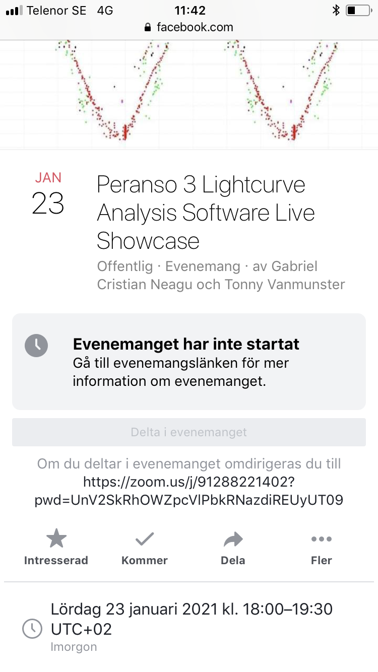

Periodanalysprogrammet Peranso har nu kommit med en ny version, Peranso 3.
Ett evenemang med anledning av detta kommer att hållas lördagen 23 januari. Tidpunkten anges som 18:00 UTC+2, vilket borde innebära klockan 17 SNT.
Peranso 3, evenemang 23 januari
