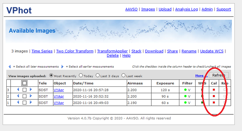

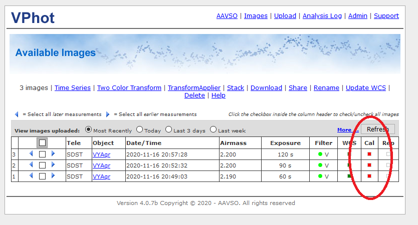

Jo jag har misstänkt att det inte går att kalibrera med flats och darks i VPHOT, bara stacka flera subbar för att förbättra SNR. Dock pratar dom mycket om kalibrering i dokumentationen, och i VPHOT står det också en indikation på om subbarna är kalibrerade eller inte, se figur nedan. Detta har gett mig intrycket att det ändå kanske går på nåt sätt.
Som du skriver så räcker det nog utan kalibrering. Men ville ändå dubbelkolla med er om det gick.

De röda/gröna plupparna i Cal-kolumnen i VPHOT hämtas från FITS-headers i filen man laddar upp (vet inte exakt vilka headers), så de är mer en information än har någon praktisk funktion.

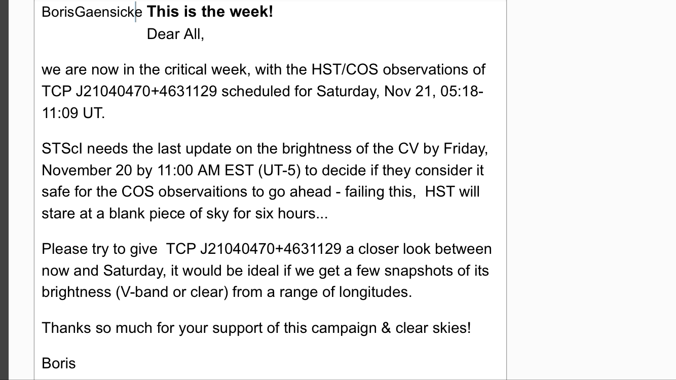

Post by magnuslar »
