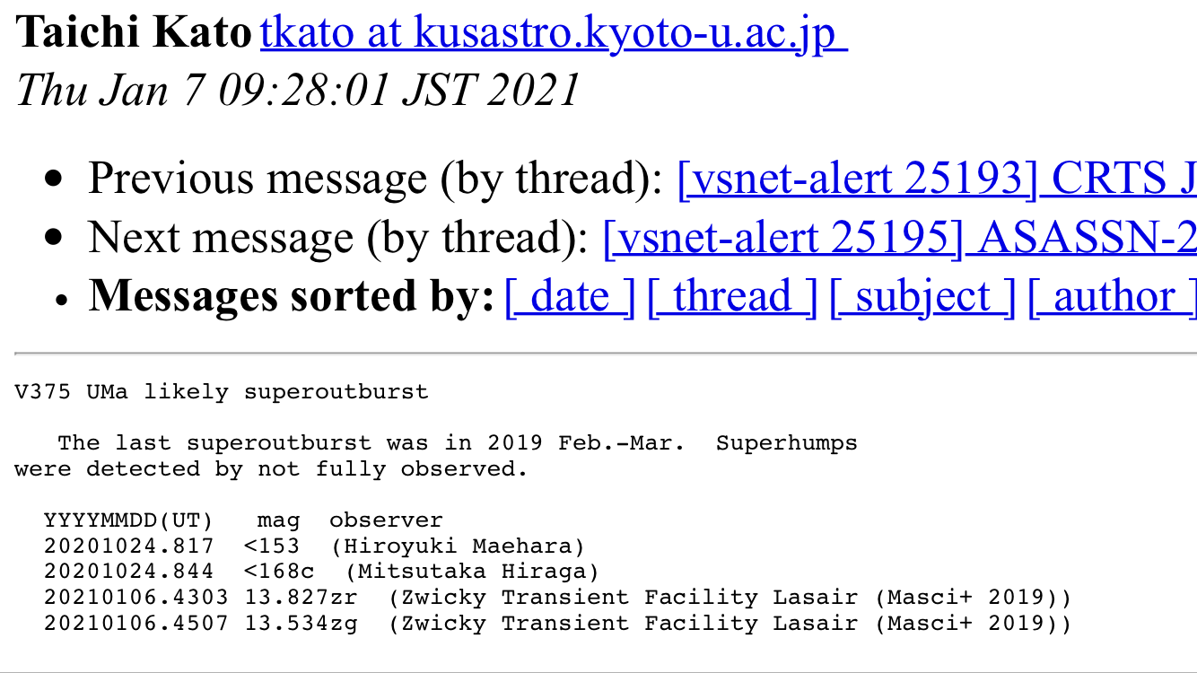

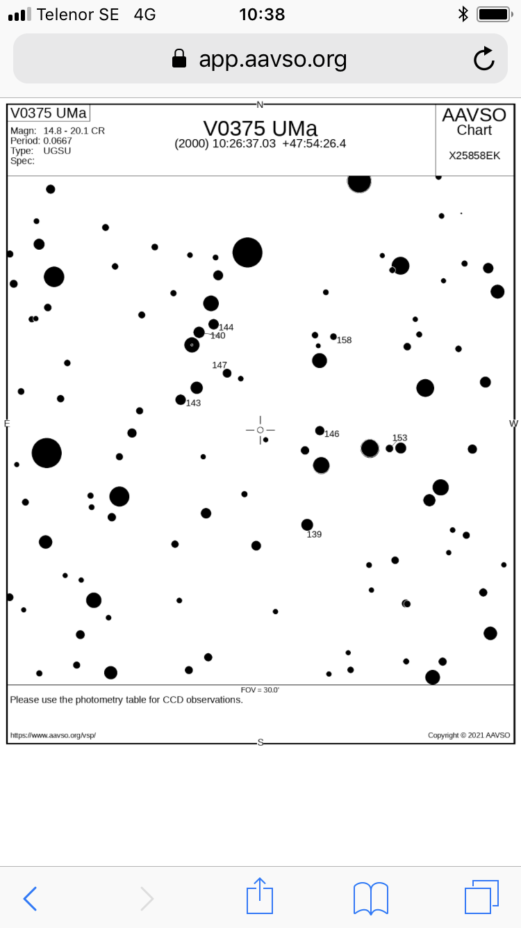

Ett förslag på SDST-objekt just nu:
Dvärgnovan V0375 UMa, av typ SU UMa, befinner sig i utbrott, troligen superutbrott. Magnitud ca 14.
RA 102637.0
DE +475426
magnuslar

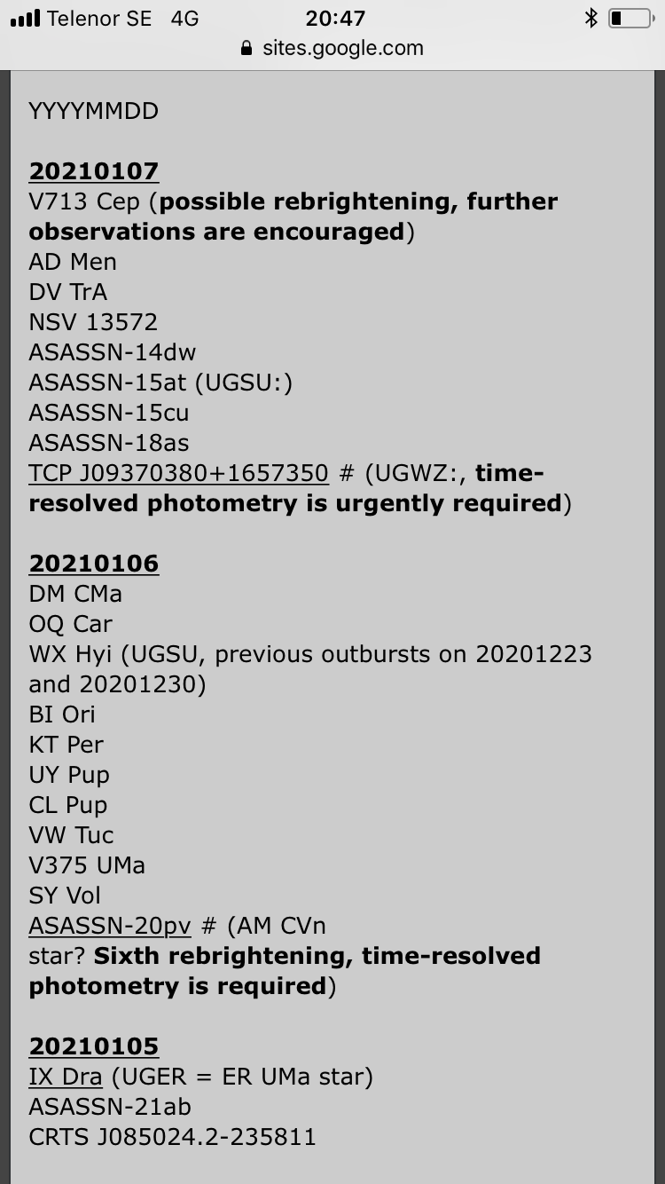

V0713 Cep tycks nu ha återljusnat en smula, från magnitud 17 till magnitud 16. Fortsätt gärna hålla koll.

Finns också en TCP-stjärna (dvärgnova, typ WZ Sge) som just nu är i ropet, se klipp nedan. Koordinaterna framgår av stjärnans namn. Magnitud ca 15.

Post by magnuslar »
Hej Hans!
Spännande med den här TCP-stjärnan - inget utbrott sen 2012 om jag förstår rätt i VSX. Men vad mer precist betyder "time-resolved photometry" - jag gissar rätt korta exponeringar i längre tidsserie, men nån aning om parametrar för det, dvs hur ofta, hur länge....? Nån info om det?
Blir det klart fram emot morgonen borde det ju gå at ta lite sånt.
