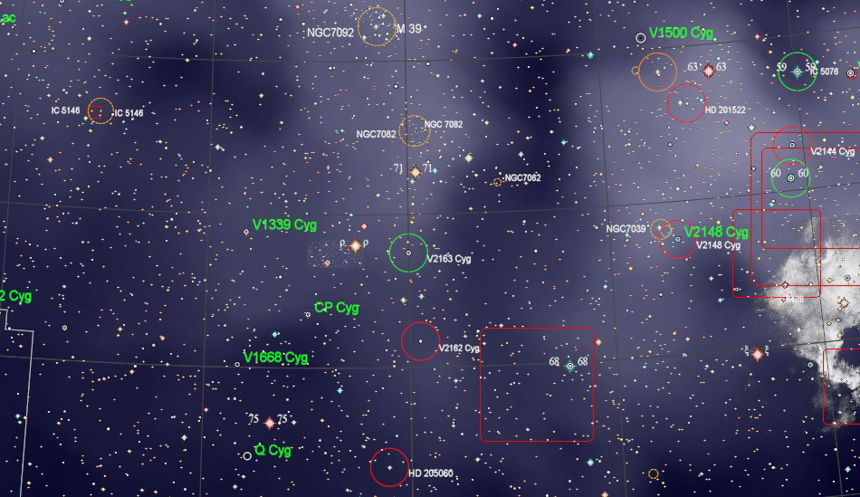

En orsak till ditt Stjärn "fenomen" är att dina stjärnor ligger i ett stort stoft område
