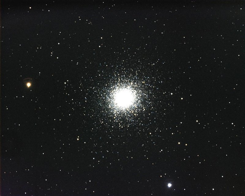

Bifogar en annan bild med samma problem (ursäkta den dåliga kollimeringen, reflexerna ser väldigt distorderade ut)
Den röda stjärnan har avsevärt ljusare reflex än den blå stjärnan, och här misstänker jag att det är ir-block-filtrets gränsövergång som triggar den skarpa reflexen (pss som i den andra bilden). Någon annan yta har sannolikt en antireflexbehandling som är bra inom det visuella men tappar effekt precis vid övergången till IR, och xIR-filtret reflekterar sedan en relativt stor del av den reflexen tillbaka pga av gränsövergången från pass- till spärr = starkt röd reflex från en mindre röd stjärna. Det blir en kombination av effekter, men i mitt fall är jag helt övertygad och i ditt fall tror jag åtminstone det är sannolikt, och definitivt möjligt. Har du någon annan bild där det finns en röd stjärna som inte är pulserande, men visar effekten?

Magnus Nyborg skrev:
Martin F skrev:Men har dessa pulserande mer IR-strålning än andra stjärnor? Jag får inte ens reflexer på Deneb eller andra starka stjärnor. I hela bildfältet är det bara dessa två pulserande som uppvisar fenomenet.
Om man jämför två olika stjärnor med samma skenbara ljusstyrka, så kommer en röd kall stjärna har förhållandevis mycket mer IR än en blå het stjärna.
Deneb är blå-vit i färgen och dessa pulserande stjärnor är röda jättar, så så långt matchar det observationerna.
mvh,
Edit: Ändrade bilden så reflexerna syns tydligare

Inläggav Magnus Nyborg » 2017-11-18 14:32:08
Om min hypotes är korrekt så kommer alla dina framtida bilder med det objektivet och kameran här att visa samma fenomen, givet att stjärnan är klart röd och i sammanhanget ljusstark nog. Svårt att inte hitta exempel alltså. Annars är Betelgeuse troligen ett bra test (alla tillräckligt ljusa M-stjärnor), och även om Betelgeuse har mindre ljusvariationer så har den ingen uppenbar pulsation (pulsation är inte betydelsefull enligt min hypotes)
Om du vill testa ännu närmare:
Med ir-spärr så borde effekten försvinna eller åtminstone kraftigt reduceras på röda stjärnor. Möjligen en liknande effekt, med annan radie, skulle uppstå pga en ny reflektion mot filtret.
Med ir-pass så skulle effekten förstärkas betydligt för röda stjärnor och eventuellt börja synas på alla ljusa stjärnor.
Samma typ av effekt borde även kunna inträffa nära gränsen för ultraviolett, men där har kamerorna oftast mycket låg och avtagande känslighet, och även atmosfären agerar filter.
Nämnas bör även att fenomenet är väl känt som sådant, och vissa kameratillverkare t.o.m. varnar för att sätta xIR-filter för nära kamerasensorn pga den halo/donut som blir. Frågan är här bara om det är denna typ av effekt du ser i dina bilder, i en aningen annan konfiguration.
