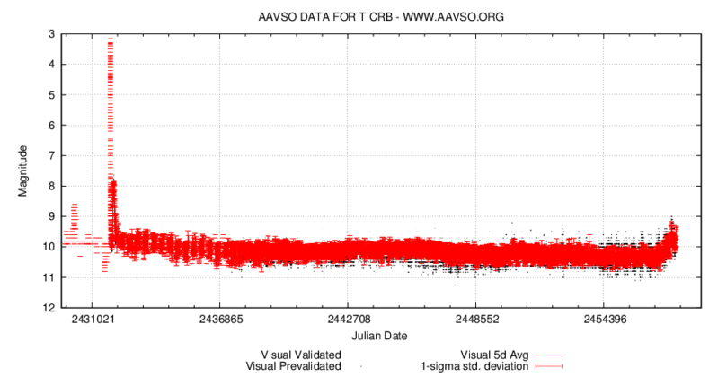

Inläggav Hans Bengtsson » 2016-11-17 15:26:58
Nedanstående diagram från AAVSO omfattar åren 1940-2020. Den röda kurvan visar ljusstyrkans utveckling i visuella våglängder. Frågan är alltså om den nuvarande aktiviteten signalerar att ett nytt utbrott är på gång. Det är en fullt realistisk tanke. Efter utbrottet 1866 dröjde det nästan 80 år tills ett nytt utbrott inträffade (år 1946). Nu har ytterligare drygt 70 år passerat ...

Inläggav ThomasK » 2016-11-17 17:08:37
I arXiv-artkeln tidigare i tråden jämförde Munari, Dallaporta och Cherini T CrB:s nuvarande uppförande med åren före utbrottet 1946. Och också den gången såg man en förhöjd aktivitet åren före smällen. Så om den inte går i taket nu är det stor chans att den gör det inom de närmsta åren i alla fall.
